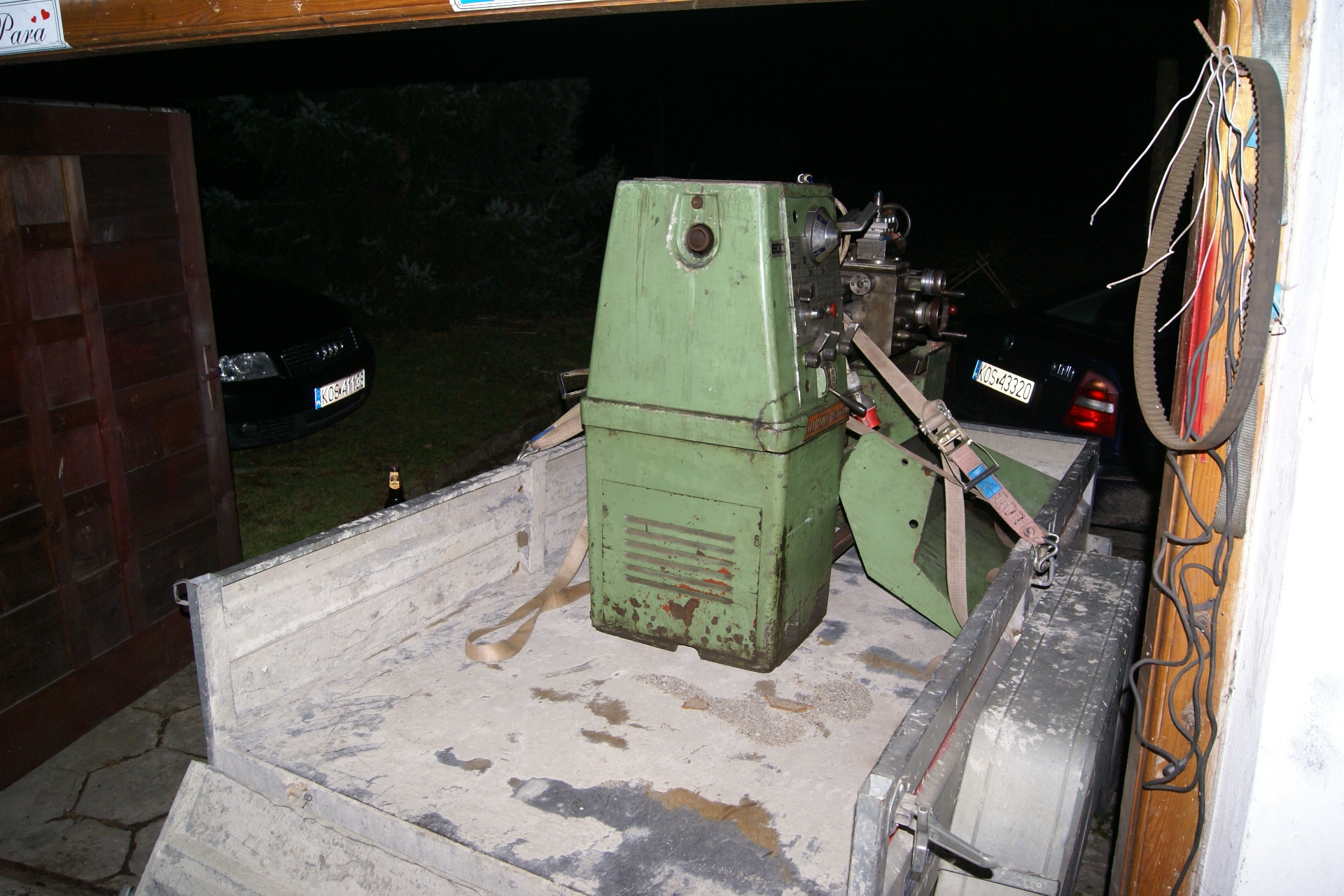

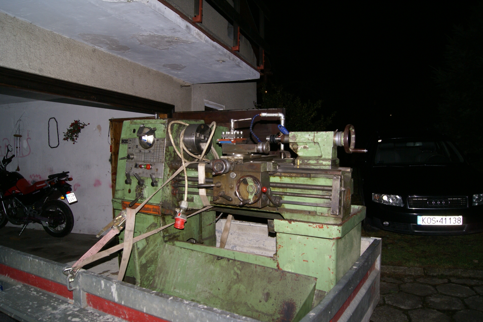

To stan tokarki na dzień dzisiejszy - standartowy, czyli rozpacz i nyndza. :roll:

Nie przesadzaj, maszynka bedzie jeszcze hulac. Po farbie nie ma co oceniac. Colchester to dobre i wytrzymale tokarki. Sprawdz sobie czujnikiem zegarowym bicie na wrzecionie bez uchwytu tokarskiego a potem wsun kiel tokarski do koncowki wrzeciona i dosun kiel konika. Sprawdz osiowosc klow. Tu najwazniejsze jest byl kiel konia nie byl ponizej kla , ktory siedzi w koncowce wrzeciona. Jesli wszystko bedzie cacy to na szybko mozna powiedziec ze kupiles niezajechana maszyne.
