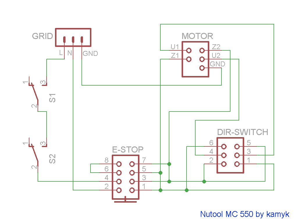

piokar, miałem 350 teraz mam Makteka 500 .
Nie ma co porównywać 500 pomimo silnika tej samej mocy jest dużo mocniejsza dzięki 6 biegowej skrzyni.Druga sprawa że jest 2 razy cięższa od 350 i co za tym idzie jest dużo bardziej sztywna.
500 nie ma regulacji obrotów i nie ma dźwigni do załączania posuwów - napęd kręci się cały czas ,trochę to jest kiepsko rozwiązane .
350 ma i regulację obrotów i dźwignię do posuwów w obie strony.
Więcej od strony elektrycznej nie pomogę.
Tu masz cały dział dotyczący klonów 500
https://www.cnc.info.pl/tokarka-nutool-550-vf89.htm

Na początek trzeba powiedzieć, ze porównuje kolega maszyny należące różnych klas, w uproszczeniu pierwsza to midi, druga to mini, więc porównanie nie będzie wystarczająco miarodajne. Ale dobrze, odnośnie napędu:
- pierwsza ma przekładnię mechaniczną w skrzynce prędkości (wrzeciona)
i stałoobrotowy silnik 1f,
co jest rozwiązaniem z punktu widzenia warunków obróbki lepszym. Bo wraz ze zmniejszaniem przełożenia proporcjonalnie rośnie moment obrotowy, tak potrzebny przy wierceniu większymi wiertłami, gwintowaniu narzynkami czy gwintownikami większych rozmiarów M, itd.
więcej tu https://www.cnc.info.pl/topics89/przegl ... t48507.htm
- druga ma napęd wrzeciona realizowany tylko poprzez jednostopniową przekładnię (L-H)
która redukuje obroty regulowanego silnika DC o ok 1/2. Ale to i tak nie rekompensuje bardzo małego momentu obrotowego silnika przy nastawieniu minimalnych jego obrotów do operacji j/w. , pomimo elektronicznej kompensaty przez sterownik..

pierwsza ma silnik jednofazowy , druga silnik DC ze sterownikiem.piokar pisze:Drugie pytanie jak zasilane są w tych tokarkach silniki prądu stałego z sieci 230V - czy jest jakiś układ prostowniczy, inny układ?
