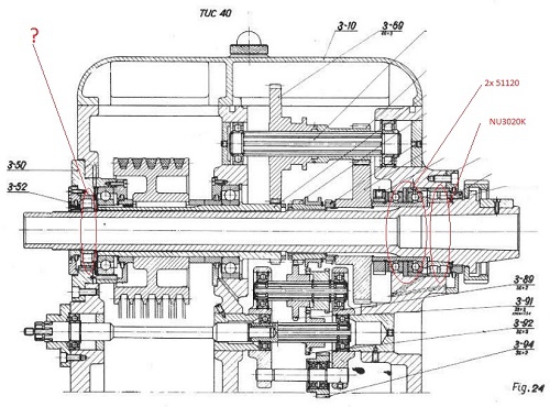

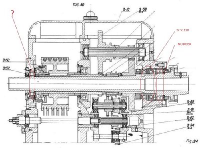

Orientuje się ktoś jakie łożyska są na samym wrzecionie w Tuc -40 pomijajac lozyska koła pasowego??
Na pewno :
51120
NU 3020
I chyba jeszcze jedno oznaczone pytajnikiem tylko jakie???Obrazek

Ze znakiem ? NU 213
A czy te jak piszesz "na pewno" to mierzyłeś ?

Niestety nie mierzyłem. Ale w dtr jest odreczny zapis o tych łożyskach i data 1992r.
Czy lozysko NU213E bedzie odpowiednie ??? bo nie mogę znalesc samego NU213 ??

Mam dwie DTR-ki z różnych lat i trzy łożyska przednie różnią się średnicą zarówno wewnętrzną jak i zewnętrzną o 10 mm. Dlatego lepiej sprawdzić przed zakupem co siedzi w środku.
W latach 60-tych ubiegłego wieku wybór łożysk nie był tak bogaty jak dziś i często były podawane tylko oznaczenia podstawowe. Dziś jest duży wybór i stąd sporo dodatkowych oznaczeń. Możesz też kupić łożyska w wyższej klasie dokładności (np. P41) niż były montowane wtedy standardowo. E - zwykle oznacza wersję wzmocnioną.
Przy zakupie spytaj o producenta i będziesz mógł wtedy rozszyfrować dodatkowe oznaczenia. Często stosowany jest system oznaczeń SKF :
http://www.skf.com/pl/products/bearings ... index.html
Jak dobrze poszukasz w googlach to znajdziesz jeszcze leżaki z PRL w dobrej cenie.
I jeszcze ważna sprawa. Z przodu jest łożysko dwurzędowe NN 3020 K lub NN 3018 K, takie jak na rysunku, a nie jednorzędowe NU jak napisałeś.

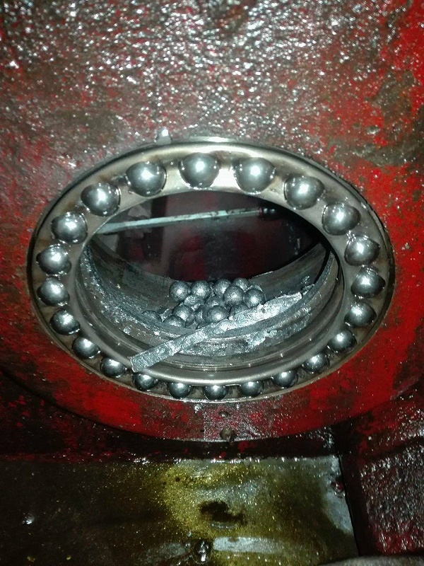

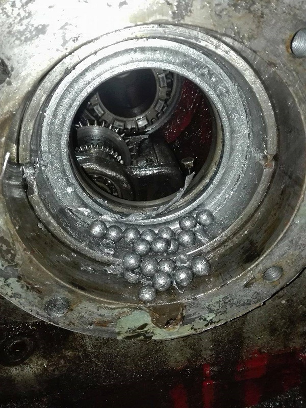

Post napisał: jedrysekjarek » 18 paź 2017, 22:49
Przepraszam moja pomyłka. Miało być dwurzędowe nn3020k. Wrzeciono mam na gorze. Niestety albo było coś źle złożone albo jakoś obróciło tuleje ponieważ kanały olejowe były poziomo zamiast pionowo i blokowały przepływ oleju 😣 niestety nie wyłapałem wcześniej problemu. Może mogłem zapobiec.
ObrazekObrazek
Nawet po zakupie nowych lozysk nie bedzie łatwo. Nie wiem dlaczego ale lozyska oporowe miały niewielkie nacięcia wykonane jakby tarczą oraz otwory z pinami . Jutro dodam zdjęcia i chyba założe nowy temat o nazwie SOS TUC 40 :(
