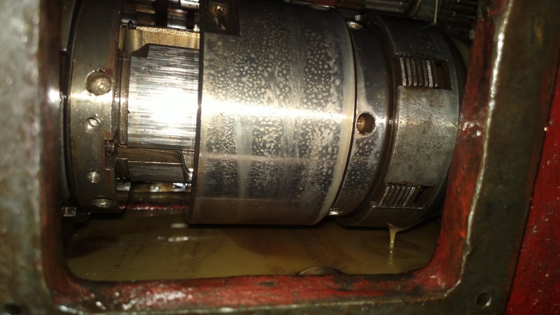

Witam.Niedawno zakupiłem tokarkę tuc 40.Wziąłem się za regulacje sprzęgła i hamulca.Sprzęgło wydaje się być ok hamulec podregulowałem i działa właściwie.Martwi mnie tylko to że maszyna przy ustawieniu obrotów max 1400 wkręca się na obroty w jakieś 7 sekund czyli da długo.Przy odkręceniu dekielka sprzęgła nie zauważam podczas startu żadnego uślizgu sprzęgła więc wydaje się być ok.Nawet po silniku to widać że się długo rozpędza. Maszyna podłączona tymczasowo pod jakiś stary przedłużacz który ma z 30 metrów. Więc czy to wina instalacji elektrycznej w domu w maszynie czy może ten typ tak ma.

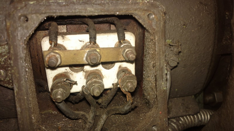

Przed regulacją było tak że długo się wkrecała na obroty i długo hanowała.Po regulacji hamulca mieści się w tych 3 sekundach przy hamowaniu. Tyle że czeka mnie wyciąganie sprzęgła z hamulcem bo na nakrętce hamulca odpadła blaszka ta która zabezpiecza ją przed rozregulowaniem. Myślę że da się to wyciągnąć bez demontażu reduktora Zrobiłem fotkę puszki silnika oraz sprzęgła

Post napisał: Kedar-88 » 21 paź 2015, 23:12
Silnik połączony jest w gwiazdę. Przełącz go w trójkąt i będzie hulał. http://www.elektroinstalacje.info/artic ... ticle_id=3

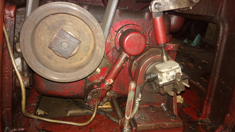

Poczytałem trochę dtrkę ażeby zrozumieć jak ma być to ustawione i doszedłem do wniosku że silnik się za późno włącza przez to że ktoś wstawił inną krańcówkę. Wajcha ma 4 pozycje. W trzeciej silnik ma się już załączyć ale nie napędzać wrzeciona. Myślę że jest to po to ażeby miał lżejszy start.

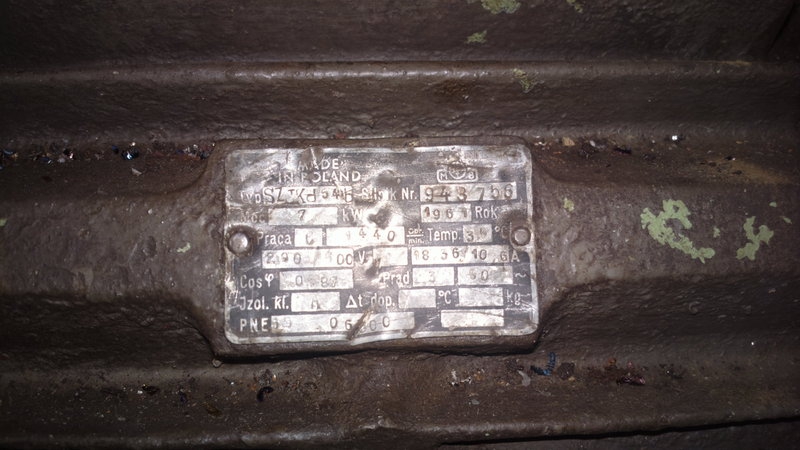

Post napisał: roger18sx » 23 paź 2015, 22:35
Trochę to dziwne bo silnik ma oznaczenie 220/380 więc nie wolno go ponoć łączyć w trójkąt. Ma on 7kw a nie jak w dtrce 7,5. Rocznik silnika pasuje do maszyny.
Grzegorz53
Posty: 604
Rejestracja: 30 gru 2009, 23:21
Lokalizacja: W-wa
Post napisał: Grzegorz53 » 23 paź 2015, 22:49
Silnik jest w takim razie prawidłowo podłączony w gwiazdę ! Nie można go podłączać w trójkąt do sieci 3x400V.
Zdjęcie jest mało czytelne, ale te silniki 7 kW były też robione na 500V w gwiazdę I= 10,6 A , i to jest chyba taki silnik. To w części wyjaśnia problem.
[ Dodano: 2015-10-23, 23:36 ]
Gdzie Kolega widzi 220/380 bo ja widzę 290/500V ?
