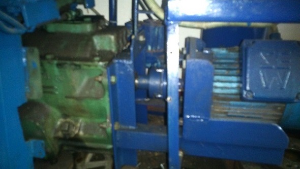

Silnik na dole, poprzez wał i sprzęgło kłowe do skrzyni czterobiegowej.
Potem paskami (3szt) na górną skrzynię dwubiegową z wrzeciennikiem.
Z niej łańcuch do śruby napędowej.
Pierwsze wrażenie trochę głośno, ale dwie skrzynie i silnik 3kw to nie TSA-10 ;)

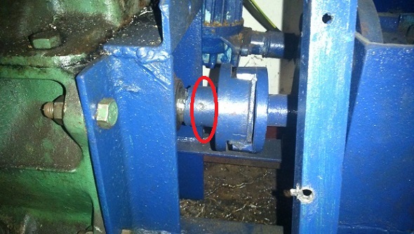

Montuję materiał w uchwyt, próbuję splanować czoło i..... urwał się klin na sprzęgle kłowym. :roll: .... dalszy test wstrzymany.
