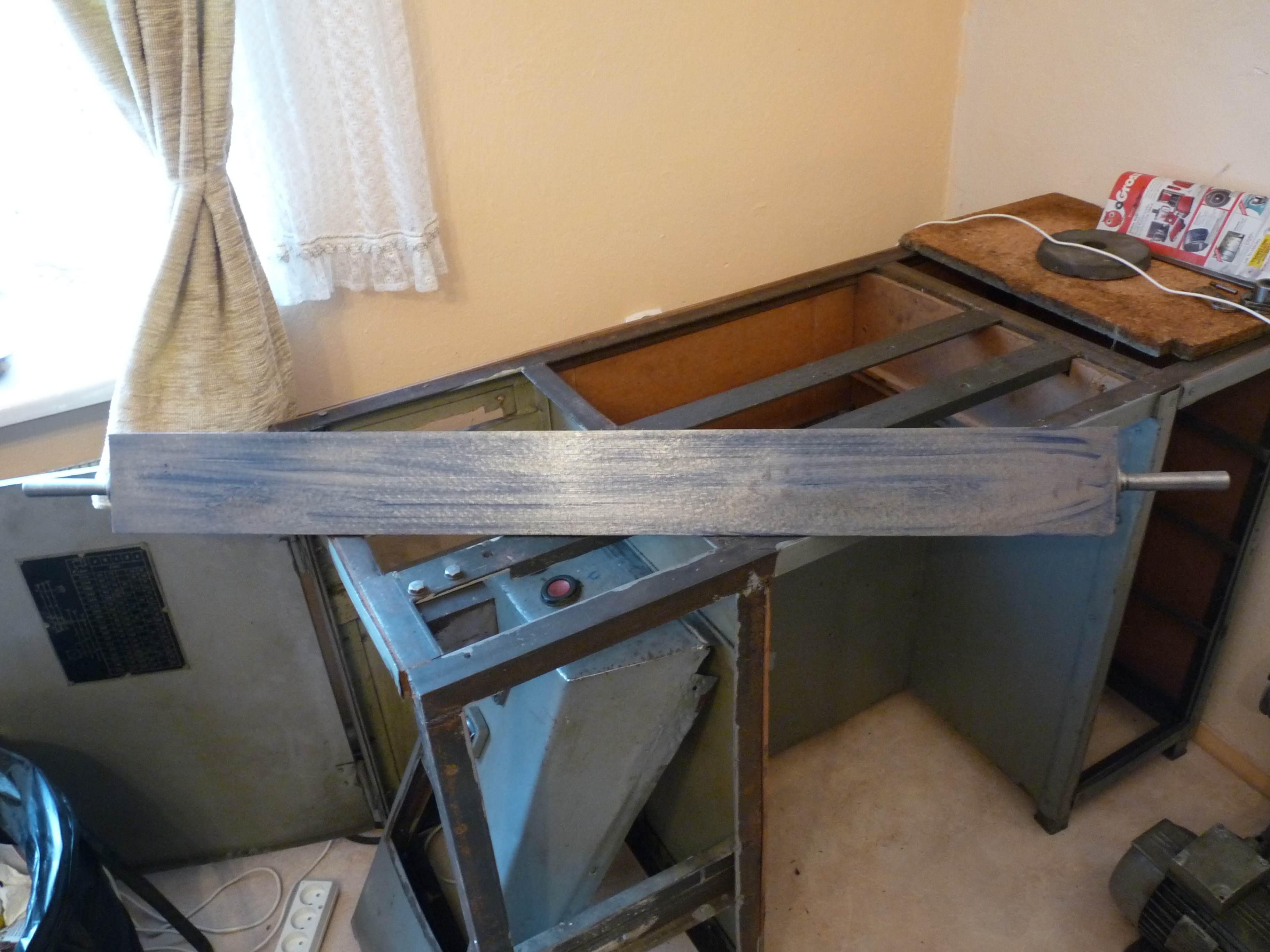

Może mi ktoś wytłumaczyć czemu to się nie smaruje jak na amerykańskich filmach tylko takie maziaje wychodzą ? Używam filcu i farby oil for art 33
"młody" od siary... nic nie ogarnia :)
manfix
Posty w temacie: 13
Posty: 153
Rejestracja: 27 lut 2015, 22:20
Lokalizacja: xxxxx
#52
Post napisał: manfix » 20 kwie 2015, 18:21
Witam Każda technika jest dobra , jeśli spełnia swoje zadanie , ja też używam filcu i farby bo tak mnie ktoś nauczył , można i sadzą , kredą , niektórzy smarują palcem zamiast filcu palcem , Japończycy smarują jakimś pomarańczowym smarowidłem , nawet nie wiem co to jest Najważniejsze aby powierzchnia wyszła równa po pracy Pozdrawiam

Chodzi mi o to że ta farba jest nałożona dość grubą warstwą i nie odbija się tak jak bym chciał.

Może Ty masz nieodpowiednią farbę , tych co ja używam olejne artystyczne w tubkach jak pasta od zębów

Pomogła zmiana farby na oil for art 66 błękit paryski.
Teraz skrobanie łoża to będzie żmudna praca :)

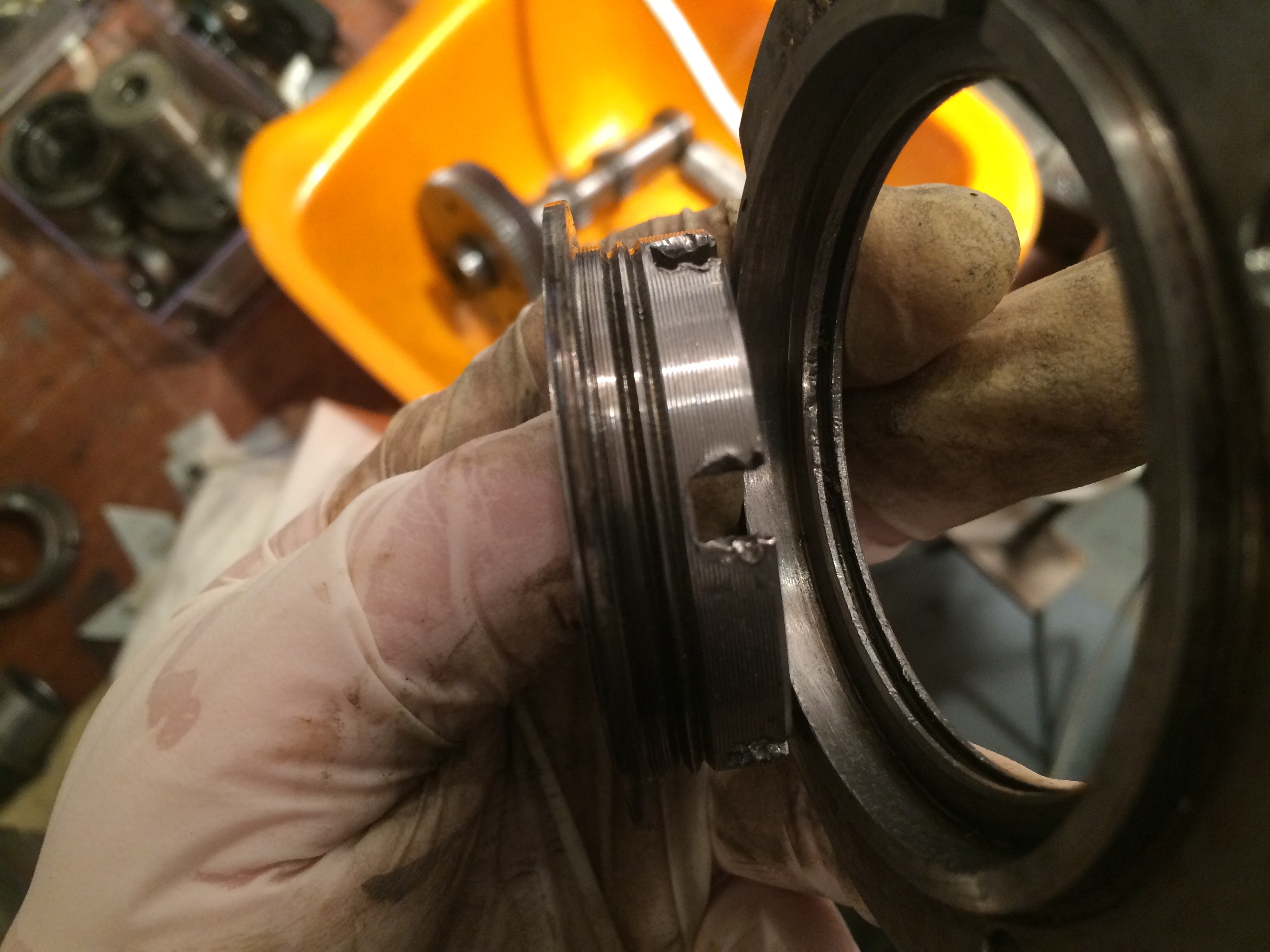

Witajcie, też odnawiam TSB 20,
moja maszyna nie ma uszczelniacza,
tuż przed łożyskiem wrzeciona,
czy "Ktoś" wie co tam powinno być?
Czy macie specyfikację uszczelek i uszczelniaczy?
Drugie pytanie: czy wymieniać łożyska wrzeciona? wszystko jest rozebrane i jeśli wymieniać to teraz.... :)
mrozanski
Posty: 807
Rejestracja: 06 lis 2006, 19:05
Lokalizacja: wlkp.
#57
Post napisał: mrozanski » 04 wrz 2016, 21:22
nic, pierścień rozbryzguje olej który spływa otworem powrotnym w pierścieniu zewnętrznym. Jeśli masz wątpliwości co do łożysk to lepiej je wymienić
