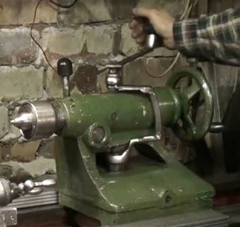

Przedstawiam, znaleziony w necie, bardzo prosty i skuteczny sposób blokady konika tokarki. Przyda się wszystkim tym, którzy mają starsze tokarki, w których konik był blokowany za pomocą klucza płaskiego. Jest to sposób niewątpliwie skuteczny, ale pracochłonny. Autor tego wynalazku wykazał się inwencją i pokonał ten problem w sposób bardzo pomysłowy tak, by praca była wydajna:
I filmik:

Moim zdaniem to komplikowanie sobie życia...
Równie dobrze można by założyć/wkleić klucz oczkowy na nakrętkę...

Tylko, że ten wklejony klucz bardzo by przeszkadzał, poza tym w momencie gdy konik jest blisko suportu czasem jest problem z odkręceniem śruby konika bo nie ma do niej dostępu i pytanie cz z takim przyklejonym kluczem w ogóle byśmy się zmieścili.

Kiedyś myślałem, żeby tam założyć grzechotkę taką oczkową lub nasadową, ale to rozwiązanie też ma swoje zalety.

Zawsze zastanawiałem się co za cajmer zrobił takie mocowanie konia.
Do odboczki zastosowali system przekładni którymi popycha się przesuwkę.
A z konikiem sobie nie poradzili.
Podjeżdzasz pod suport i nie ma go jak dokręcić.

w tokarce 1k62 widziałem podwójne mocowanie konika.
1. Za pomocą zwykłej nakrętki
2. Za pomocą dźwigni która zdaje się jest połączona z mimośrodem który dociąga płaskownik do spodu łoża i blokowanie konika to kwestia sekund. Zdaje się, że to całkiem sprawne bo oglądałem tokarkę z 81 roku a mechanizm był ciągle działający tak, że po zapięciu nie udało się przesunąć konika (próbowałem to zrobić przez zaparcie pinoli konika o uchwyt i próbę dalszego wysuwania pinoli).

W TUE-35 tez jest podobnie.

Ta nakrętka służy do ustalenia takiego luzu między dociskiem konika a prowadnicą, żeby dało się odpowiednio mocno ustalić konika a po zwolnieniu blokady dało się do lekko przesuwać. Może też służyć do, powiedzmy ostatecznego dociągnięcia konika gdy zacisk mimośrodowy nie da rady go utrzymać.
