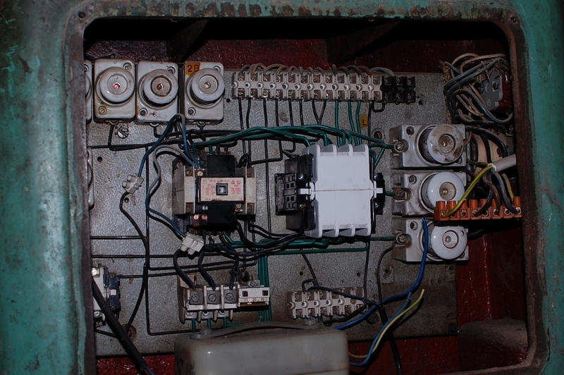

witam

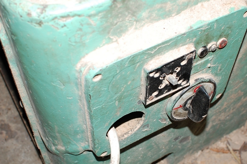

postaram sie opisać problem własnymi słowami
W moim tuc-u schrzaniło sie włączanie tzn.zawsze było tak,że przekręcałem włącznik//czarne pokrętło//,nastepnie po wciśnięciu czarnego guzika załączał się silnik.. i obroty włączały sie wajchą..
teraz jest tak ,że po wciśnięciu czarnego guzika jest tylko "tyknięcie" i silnik załącza się dopiero po włączeniu wajchy obrotów //lewe -prawe tak samo// i chcąc wyłączyć obroty na luz -wyłącza się silnik ..
2 razy zdarzyło mi się ,że przy dużym obciązeniu //pracuje na tej maszynie w drewnie,zakładając duże kloce--35 cm na 60 cm// przy takim rozruchu wywaliło mi główne zabezpieczenie i pany z energetyki musieli interweniować //z mojego portwela..//
powiedzcie mi gdzie jest problem,co zrobic by załączanie silnika odbywało się jak poprzednio..

Post napisał: masaj » 04 sty 2014, 13:28
To tuc na 100%
zaraz po zakupie przez jakis czas właśnie tak sie załączała ,,//czarnym guzikiem -silnik sobie chodził ,a obroty łapała po załączeniu wajchą--mam jeszcze porębę tr 55 i tam również silnik sie załącza guziczkiem a obroty wajchą..//
póżniej bez mojej ingerencji zaczęła sie włączać właśnie samą wajchą//
czyli tak na 100% jest w oryginale?//
mam wrażenie ,że własnie przez to wywala mi dość często główne zabezpieczenie na domu //dziś 3 raz w ciągu 4 miesięcy//,tym bardziej gdy mam zapiętego kloca śr.35 cm-dł 60cm na podczymce-okularze //tam jest dość duży opór na starcie i gdzies się robi spięcie ..
nie wiem jak to rozwiązać

Post napisał: Damradę » 04 sty 2014, 13:47
A jakie masz zabezpieczenie ? bo może się okazać za małe, te silniki całą swoją moc pobierają od razu przy starcie i tu raczej szukałbym przyczyny wywalania zabezpieczenia a silnik na pewno 7kw .

Post napisał: masaj » 05 sty 2014, 11:36
zabezpieczenie główne na domu jest 25 A/myślę żeby zwiększyć na 32 A/
obroty lewe -prawe były - są na wajsze
jaki jest śr.koszt zamontowania falownika?

To coś mi trudno uwierzyć w poprzednie dzalanie :)
Na wyjściu z reduktora jest tylko jedno sprzeglo i hamulec. Zmiana kierunku obrotow musi się odbywać poprzez zmiane kierunku silnika.
koszt zamontowania falownika = cenie falownika.
cena falownika zależna od kW silnika i preferowanej marki falownika (5.5 kw LG - ok 1600 zl)

Post napisał: Damradę » 05 sty 2014, 11:57
No właśnie to trochę mało na dom plus maszyna , a zwiększenie na 32A nie jest wcale tanie robiłem to rok temu to wiem, ale jeżeli nie planujesz zakupu więcej maszyn a co najważniejsze nie używasz ich jednocześnie to założenie falownika to najlepsza opcja.Co do kosztów to ceny falowników są naprawdę zróżnicowane zależy od firmy a samo założenie to najmniejszy problem.

Post napisał: mykeone » 05 sty 2014, 12:04
Ewentualnie zamontuj soft star może nie najlepsze rozwiązanie ale na pewno najtańsze ;] .

Post napisał: pioterek » 05 sty 2014, 12:45
Moim zdaniem zmieniło się ustawienie mikrowyłącznika sterującego lub sprzęgła które łapie za prędko. Wszystko to jest na lewym końcu wałka sterowanego dźwignią zmiany obrotów.
