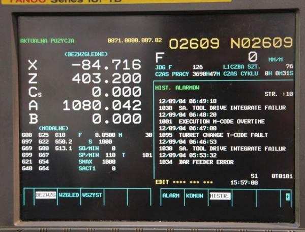

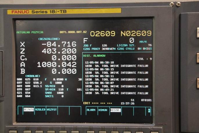

mam problem z tokarką VTurn26.
Ostatnio mieliśmy przeciek oleju w głowicy rewolwera Sauter.Wymieniłem uszczelnienie tłoczyska. Tłoczysko w mechanizmie sterowaniu zmiany narzędzia. Wszystko zostało zrobione,ustawione i działa. Ale co jakiś czas, podczas pracy tokarki wyskakują błędy jak w załączniku. Za pierwszym razem operator musiał powyciągać i włożyć z powrotem narzędzia, a za drugim razem wystarczył reset.
W załączniku zdjęcie historii alarmów
Czy ktoś wie co się dzieje i jak temu zaradzić?

Hej, nikt wie co oznacza alarm: SA. TOOL DRIVE INTEGRATE FAILUR.
Dodam jeszcze, że jest to głowica Sauter

Błąd pojawia się w czasie wymiany narzędzia czy w czasie obróbki? Najprawdopodobniej nie ma jakiegoś sygnału z czujnika w głowicy. Najlepiej przejrzeć drabinkę i zobaczyć co wyzwala błąd 1038.
Tutaj coś masz, tylko google translator nie bardzo sobie radzi :(
http://www.or.com.tw/tinymce/uploaded/s ... -T-Q06.pdf

Błąd pojwawia się w czasie wymiany narzędzia. Obróci się, po czym wyskakują błąd i stoi.
Do tej pory wystraczał reset alarmów.
Po czym zrobi kilka elementów i znowu ten sam błąd.
Nie wiem za bardzo jak sprawdzić drabinkę.
Pytanie: zauwazyłem wcześniej lekko uszkodzony czujnik zbliżeniowy, czy to może być przyczyą?
Albo może przyczyną są źle ustawione czujniki, bo były podczas wymiany uszczelnienia wyciagane?
