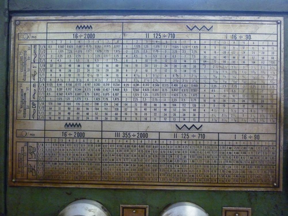

Poszukuję jakiegoś schematu elektrycznego do wyżej wymienionej tokarki, może ktoś posiada. I jeszcze jedna prośba o z zrobienie zdjęcia tabliczki ze zdjęcia (będę wdzięczny za zdjęcie w jak najlepszej jakości). Ogólnie to chętnie poznam opis wszystkich tych pokręteł po lewej stronie. :razz:

BYDGOST
Posty: 4259
Lokalizacja: Bydgoszcz
Post napisał: BYDGOST » 07 lut 2012, 19:23
DTR nie mam, ale mam foto tabliczki przełożeń do C11MT:
ldrab0
Posty w temacie: 8
Posty: 16
Rejestracja: 15 lut 2009, 12:41
Lokalizacja: Szczawin
Post napisał: ldrab0 » 07 lut 2012, 23:44
Dzięki bardzo
[ Dodano: 2012-02-08, 11:35 ]
A jeszcze kolego BYDGOST mogę Ciebie poprosić o zdjęcie tych tabliczek obok dwóch dźwigni które widać trochę na zdjęciu. Muszę sobie te tabliczki odtworzyć bo mam wszytko zamalowane. Wiesz może jak jest z tym przyspieszonym posuwem - czy te zębatki są 1:1?

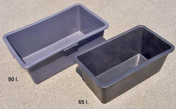

BYDGOST
Posty: 4259
Post napisał: BYDGOST » 16 kwie 2012, 17:23
Jako pojemnik na chłodziwo to można wykorzystać typową kastę murarską. Są w różnych wielkościach i bardzo tanie.
