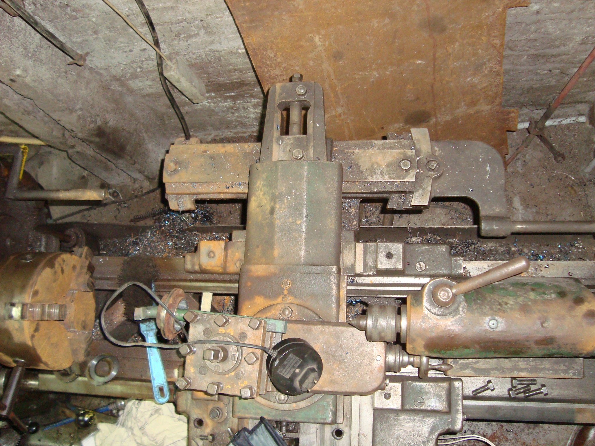

coto takiego?
Post napisał: budyn » 08 sty 2012, 19:25
to własnie toObrazek
Posty: 17195
Post napisał: kamar » 08 sty 2012, 19:44
Liniał do np. stożków.

Post napisał: budyn » 08 sty 2012, 20:08
a jak to uruchomić,brakuje tu czegos?

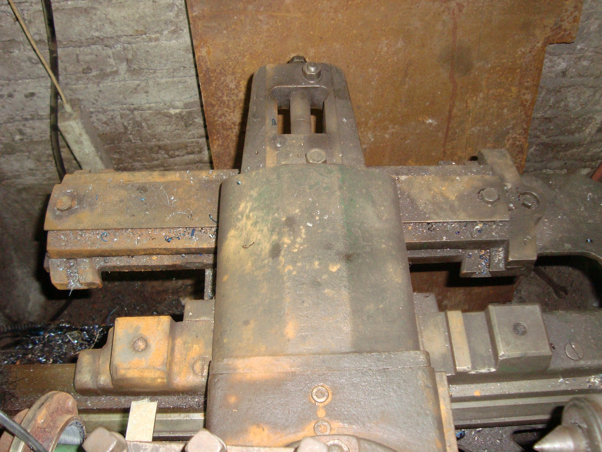

Post napisał: BYDGOST » 08 sty 2012, 20:09
Nie musisz do każdego postu zakładać osobnego tematu. Trzeba było wstawić w już istniejącym. A tę "przystawkę" potraktuj nieco szmatką i olejem bo żałość bierze i będziesz miał problem z jego pracą. Może się zacinać bo ciężko będzie chodził.
[ Dodano: 2012-01-08, 20:11 ]
a jak to uruchomić
Pokaż zdjęcie z większej odległości. Tam powinno być mocowanie do prowadnicy tokarki. Na tym zdjęciu nie widać bo za małe.

Post napisał: kamar » 08 sty 2012, 20:19
BYDGOST pisze: bo żałość bierze i będziesz miał problem z jego pracą. Może się zacinać bo ciężko będzie chodził. .
Widocznie tak był potrzebny :) Sprawdz tylko czy jest połączony z suportem ( pewnie nie bo to używane sporadycznie)
Normalnie to się go odpina i zakłada jak potrzebny.

Post napisał: RomanJ4 » 08 sty 2012, 20:22
Obrazowo, to takie ustrojstwo do toczenia stożków jak na rysunku

Post napisał: budyn » 08 sty 2012, 20:58
dobre pytanie jak to było uzywane,ja niedawno kupiłem ta tokarke.A na forum jestem swiezy [img]https://www.cnc.info.pl

Post napisał: BYDGOST » 08 sty 2012, 21:36
Chodzi o ten pręt z prawej strony liniału. Z drugiej strony przymocowany jest do prowadnicy tokarki. Jeśli chcesz tego używać to najlepiej rozbierz, wyczyść, polej olejem i poskładaj. Na koniec wyreguluj luzy. kiedyś widziałem uruchamianie tego liniału i zakończyło się wygięciem tego drążka bo prowadnica liniału była zapieczona i wszystko stało zamiast się przesuwać.

Post napisał: lukadyop » 08 sty 2012, 23:05
To jest tokarka Jotes TSS150
