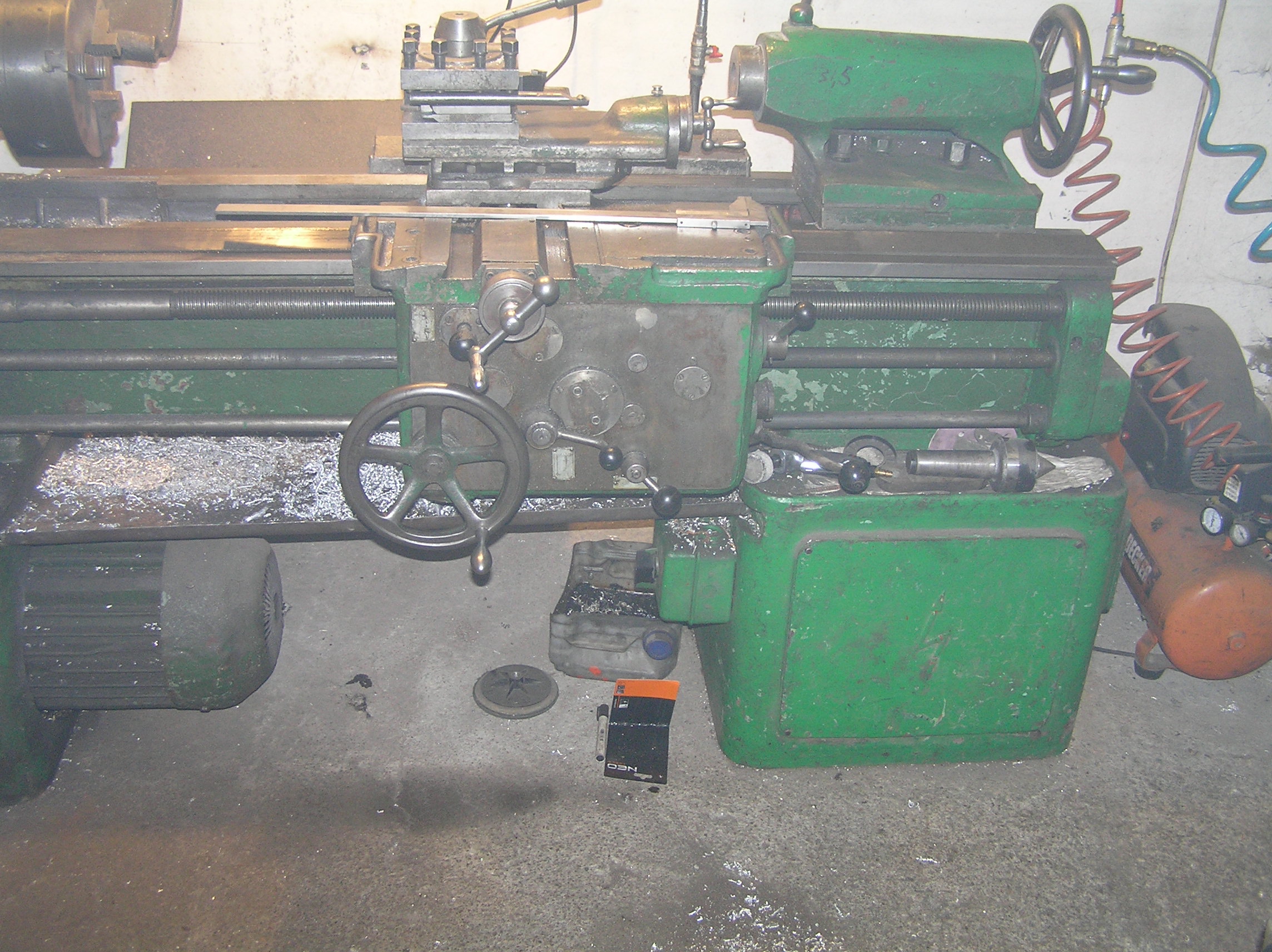

Mam taką maszynę
Zacięła mi sie skrzynia biegów i mam wbity jeden bieg - nie da sie zmienić
Niestety nie mam do niej Dtr-ki i nie wiem co to za model
Czy jest ktos kto może pomóc??

to jest prawie na 100% TUC-50, dtr chyba będzie w internecie a jeśli nie to tokarka jest popularna dosyć i ktoś na pewno niedługo doradzi co robić

Co tu można doradzić - wyciągnąć reduktor i albo naprawić albo wyrzucić :)
Jak kręcisz gałką od preselekcji to czuć że przesuwa coś ?

Preselekcja nie działa, czuć w niej wyraźny opór i to w obie strony.
Dziś dostałem jeszcze na nią robotę wiec jeszcze pokulam
Jak skończę rozbieram.

wiktorelblag pisze: Preselekcja nie działa, czuć w niej wyraźny opór i to w obie strony.
To może i lepiej :). Sprawdź przeguby między gałką a reduktorem. Moze paski już tak wyciągniete ze reduktor blokuje cardany.

Ta maszyna kiedys gwintowała jakieś gwinty calowe i przerobili ją żeby szło szybciej.
Ma podobno powymieniane zębatki, ale nie wiem które (zakładam że gitarę)
Nie da się na niej naciąć żadnego gwintu, nie wychodzą skoki
Dziś oglądałem Twoją przeróbkę poręby.
Naszła mnie refleksja
A może wywalić całą skrzynkę i puścić napęd bezpośrednio z silnika do wrzeciona??
Posuwy chwilowo napędzić motoreduktorem??.
Miałbym płynną regulacje na falowniku.
I gotową bazę na przeróbkę w przyszłości pod CNC
No i o niebo cichsza maszynę :roll:
A że toczę głównie alu to aż kusi.
