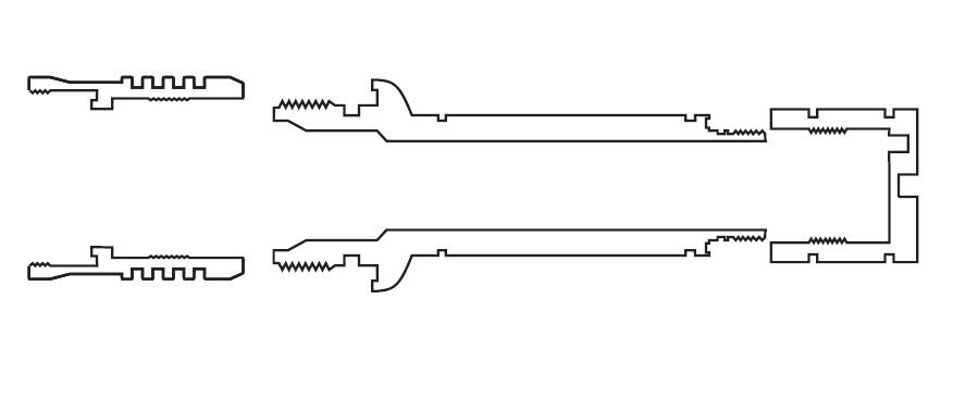

Witam. Poszukuję wykonawcy detali z rysunku
materiał aluminium. Zdaję sobie sprawę że detale są skomplikowane ale w końcu macie maszyny CNC:) Jaką partię musiał bym zamówić by całość kosztowała mnie maks 40-50zł?
PS.W załączniku nie ma wymiarów ale maks długość to 140mm i 38-40mm szerokości

Brakuje podanej grubosci i ilosci sztuk.

Mnie to wygląda na byle jak narysowany przekrój :)

Ja tam się nie znam :) ale chyba musiałbyś zamówić kilka tysięcy żeby się zmieścić w takiej cenie z materiałem. Każdy element z przechwytem przy użyciu kilku noży i to chyba dość specyficznych patrząc na podebrania w środku. Myślę że te 3 lata poszukiwań o czymś świadczą. Zależy też jakie interesują Cię tolerancje wymiarowe... bo to ważne przy takich długich elementach.
P.S. Zamierzasz produkować latarki ? :)

Grubość sobie można orientacyjnie wyliczyć, ale na pierwszy rzut oka - zamawiana jednostka składa się z trzech elementów, które wykonać trzeba z pełnego wałka, każdy przynajmniej dwa razy mocując w uchwycie. Z ustawianiem na czujnik oczywiście. Nawet jak to będzie robione na CNC wykonanie kompletu liczone będzie raczej w godzinach, niż w minutach.
Proponowana cena w granicach 100 zł za komplet IMHO wygórowana nie jest.
Chyba, że chodzi o ilości kontenerowe, wtedy warto zlecić wykonanie w Chinach.

Czy tu chodzi o płaskie elementy czy o przedmioty
toczone? Na rysunku wygląda to na detale z blachy o pewnej grubości
ale widać dziwną symetrię obiektów i mimo braku kreskowania
wygląda to na przekrój części toczonych.
Mówi się że nie ma głupich pytań i ja się z tym zgadzam ale
uważam że często zadaje się pytania w bardzo nieprecyzyjny sposób.
W opisie użyto słowo ,,szerokość'' a nie ,,średnica'' i to znaczy że
detale są prawdopodobnie płaskie.

no toście mnie pozabijali :) to nie będzie płaskie lecz okrągłe.Z Wałka PA 6-8.cena 100zł nie wchodzi z gre.to ma być latarka, ale bym mógł zarobić na sztuce choć 30-40zł szukam wykonawcy w takim przedziale cen...:/w Chinach koszt z anodowaniem i lakierowaniem to ok 10-15zł-produkują mnóstwo podobnych detali...jednak nie chce produkować w Chinach-z przyczyn bardziej ideologicznych:) Myślę że jeśli wszyscy przeniosą tam swoje biznesy to w końcu u nas będą już tylko fora miłośników cnc, którzy amatorsko będą się bawić tokarkami i frezarkami..a monopol ze wzgl na ceny będą posiadać oni. Wychodzę z założenia że nie muszę z tego żyć. chcę to robić z pasji i ewent dorobić robiąc jednocześnie dobre rzeczy.Koszt obudowy to 1/5 kosztów finalnego produktu...dochodzi anodowanie,grawerowanie,elektronika,diody, odbłyśniki,soczewki zasilanie itddddd....ad wyglądu rysunku to tak:) jest to byle jak wykonany przekrój:) puki co nowy rok...dziecko chore gonie na pogotowie.3 majcie się i wszystkiego naj w nowym roku a na dziś świetnej zabawy :) Jarek

To jest ewidentnie niechlujnie narysowany przekrój - mowa o trzech sztukach brył obrotowych, na rysunku byłoby 5 elementów płaskich, z czego dwie pary identycznych.
To ewidentnie obudowa jakiegoś urządzenia, uszczelniana oringami.
Edit:
Miałem rację. A z przyczyn ideologicznych w Polsce tego taniej nie zrobisz - przy gwarantowanym zamówieniu w dziesiątkach tysięcy sztuk ktoś może ustawi linię i zamówi odpowiedni półprodukt w hucie za te 50 zł brutto od kompletu.

ad rysunku jeszcze....możecie mi pokazać jakiś wzór poprawnego rysunku. Nie jestem projektantem :) ciężko mi przelewać pomysły na papier czy komputer:)
