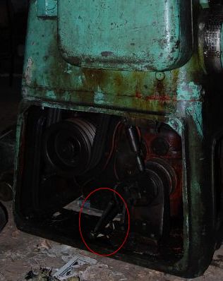

witam wszystkich!
mam prośbę do obeznanych w temacie "tuc 40"
potrzebuję kupić część ze zdjęć //zdaje się ,że jest to kontrolka oleju//
proszę was o fachową nazwę ,.kontakty gdzie mogę "to "dostać
ew. czy jest jakiś sposób ,by zastąpić to ustrojstwo,pracować bez tego?
sorki za kompletny brak fachowej wiedzy ,,maszynę mam z totalnego przypadku już od lat i czasem sie bawię ,a teraz stała się awaria i chcę to jakos naprawić
pozdrawiamObrazek
pozdrawiam
Posty: 17333
Post napisał: kamar » 27 paź 2011, 19:26
O ile pamiętam to ten olejowskaz czujki poziomu nie miał :)
Możesz spokojnie zaszpuntować. Jak będzie mało oleju to będzie słychać i widać na wskaźniku na wierzchu wrzeciennika.

czyli mogę całą tą wajchę //ramię//odkręcić ,,w miejsce gwintu wkręcić śrubę ,tak coby nie ciekło i można działać... czy aby na pewno? mam trochę obaw ,ale to wynika z niewiedzy

kolego zamontuj zamiast ego strzykawkę dużą
Posty: 12422
Post napisał: RomanJ4 » 27 paź 2011, 21:47
Albo kup taniutki termometr zaokienny o tej Φ zewnętrznej i wykorzystaj szklana rurkę do wstawienia. Obrazek
albo nawet kawałek przezroczystej igelitowej z OBI. uszczelń kitem lub silikonem samochodowym.
Andrzej 40
Posty: 2057
Post napisał: Andrzej 40 » 28 paź 2011, 22:30
Albo rurkę z rotametru lub wskaźnik poziomu z zepsutego czajnika elektrycznego. Wg mnie najlepsza propozycja to strzykawka.
Posty: 17333
Post napisał: kamar » 29 paź 2011, 06:48
Pomysły wszystkie do zastosowania tylko po co ?. Który z kolegów tam kiedykolwiek zagląda,ł pomijając fakt że i tak zasłonięta blachą ? Dużo ważniejszy jest wskażnik na górze wrzeciennika bo widać czy pompka podaje.

dzięki panowie ,strzykaweczka sie sprawdziła
