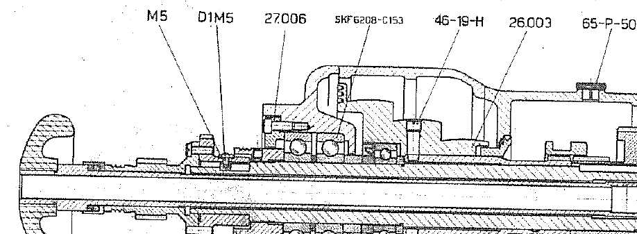

Panowie, szukam jakiegoś zamiennika łożyska SKF NN 3007k/sp które by to nadawało się do podparcia wrzeciona w Schaublinie.
Pierwsza cena na dzień dobry to 1,5tys. później już trochę lepiej, doszliśmy do 900zł brutto.
Znajdzie się coś jeszcze taniej? Nie musi być dosłownie to łożysko.. Nie znam się na tym, więc prosił bym o pomoc.
Co sam się dowiedziałem:
łożysko ma otwór stożkowy, stożek 1:12
"Specjalna klasa tolerancji dla łożysk wrzecion obrabiarek; dokładność wymiarowa zgodna z klasą dokładności 5 wg ISO i dokładność obrotu zgodna z klasą dokładności 4 wg ISO"
No i wymiary: 35x62x20.
Oczywiście jest to łożysko wałeczkowe, dwurzędowe.
Stronę jeszcze podam: http://www.skf.com/skf/productcatalogue ... =142051007
[ Dodano: 2012-03-20, 18:35 ]
NN3007kTN/SP < znalazłem takie w cenie 190zł/szt. Czy istnieje możliwość zamiany koszyka z tego polamidowego (w tym taki jest) na mosiężny ze starego? I czy to było by opłacalne??
Jest też łożysko: NN 3007 [NN3007 ASKMSP] tylko to produkcji FAG, tylko to to samo? Widzę w nazwie K (ale czy to się odnosi do otworu stożkowego??) widzę SP, widzę M które oznacza zapewne koszyk mosiężny...
[ Dodano: 2012-03-21, 10:28 ]
Ehh, te łożyska, to zwykłe łożyska? (u mnie będzie mniejsze, skf 6206)... mogę tam dać stożkowe? Np 7206B SKF ?
To oznaczenie C153 co ono oznacza??
