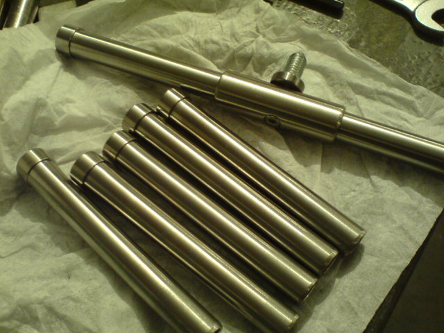

Mam prośbę kupiłem całkiem niedawno tokarkę "TOKARKA DO METALU 450W BASS"
szukam w necie informacji o doborze prędkości obrotowych jakie należy ustawić do
odpowiednich materiałów. Dzisiaj próbowałem potraktować mała rurkę ze stali nierdzewnej
grubość ścianki 2 mm, nożem składany z ostrzem płytkowym i kichach. Przy próbie
zebrania nawet 0,05 mm materiału wystąpiły drgania i jakoś wszystko szło nie tak.
Pytanie drugie zmieniłem materiał na mosiądz - testowo- toczyłem z prędkością obrotowa
od 1000 do 2500 obr/ min, było widać wyraźne bruzdy na długości toczenia, a chodzi mi
o to aby materiał był w miarę gładki i lśniący, potrzebuje do zastosowań modelarskich.
Więc pomyślałem, że źle dobieram prędkości obrotowe i dlatego moje pytanie gdzie mogę
odszukać takie ABC toczenia w necie.

Jeśli chodzi o tę rurkę z kwasówki to na początek zacząłeś od dość trudnego zagadnienia jakim jest obróbka właśnie takiego materiału. Żeby podczas obróbki nie mieć problemów trzeba uwzględnić masę okoliczności takich jak: materiał obrabiany, narzędzie, obrabiarka, parametry skrawania, chłodzenie, sposób zamocowania itp. Dobrze, że pytasz o dostępne materiały bo warto do nich sięgać i tu najczęściej wymieniany jest "Poradnik tokarza" Dudika, ale jest też dużo innych. Warto też samemu podejmować próby toczenia różnych materiałów z różnymi parametrami i wyciągać wnioski. To jest najlepsza szkoła życia. Jeśli chodzi o w/w poradnik to mam kilka i mogę się podzielić.
To jest obszerny temat, ale w skrócie można ująć tak: dla danego narzędzia zaleca się określone parametry jak: prędkość skrawania, posuw i głębokość skrawania czyli grubość zbieranej warstwy i są one różne dla różnych materiałów. Tak jak wyżej kolega wspomniał producenci podają te wartości na opakowaniach, ale możesz też znaleźć w ich katalogach płytek bo o narzędziach z SW18 już prawie się nie mówi, ale warto po nie sięgać na początku swojej kariery tokarza.

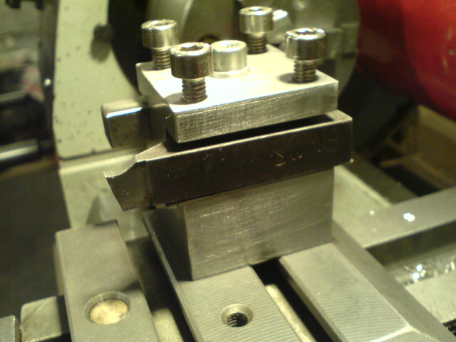

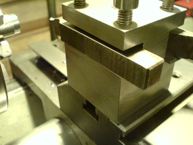

Ech,o matko-kolega to nie toczył na tej tokarce tylko walcował ,
po pierwsze stalka w imak i dokładnie ustawiona,od własnoręcznie zrobionego noża się zaczyna,po drugie obroty na max 100-200,ma powstać prawidłowy wiór.
Po wiórze dowiemy się,czy jesteśmy tokarzem już
Nigdy nie zaczyna się nauki od noży oprawkowych,noże oprawkowe pracują na wysokich obrotach,a na wysokich obrotach trudno nauczyć się toczyć.
Nóż własnoręcznie szlifowany doprowadzi do zrozumienia na czym polega skrawanie.
Załamać się można jak nie będzie efektów po 30 godzinach zmagania,na razie głowa do góry.....

Na początek wybrałeś sobie ciężki materiał jak na taką małą tokarkę. Ja mam też taką (ale o innej nazwie) i tak naprawdę po 2 latach ją dopiero wyczułem. Fakt, dużo nie robiłem, to mi się w czasie rozciągnęło. Musisz opierać się jednak w dużej części na eksperymentach, bo owszem ogólne zasady są ważne, ale ta tokarka jest delikatna, silnik ma słaby i to co dobrze mi wychodziło na dużej ciężkiej maszynie tutaj nie miało żadnego odniesienia. Na początku musisz porobić testy na różnych materiałach, czy dobrze idzie to widać po ładnym wiórze, a jak za mocno przybierzesz to stanie, albo zacznie drgać. Na swojej stali nie obrabiałem (ale wydaje mi się, że przesadziłeś z obrotami), na razie tylko obrabiam drewno i aluminium. U mnie aluminium dobrze idzie od 400 obrotów, a przy 1100 mam lusterko (noże zwykłe lutowane - takie po 69zł/komplet z allegro). Drewno to przy każdych obrotach dobrze idzie, ale traktuje je frezem do drewna (aluminium też ładnie idzie tym frezem).

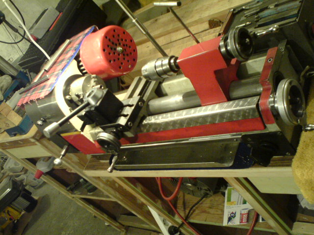

W sumie pamiętam jak na takiej małej tokarce nie potrafiłem nic,a muszę dodać,że na normalnej tokarce (TUE 35) nie miałem problemów.
Na takiej małej wszystko jest inaczej,pełne 4 dni zajęło mi żeby od kompletnego załamania dojść do w miarę sprawnego toczenia.
Dziś jak mam do wytoczenia detal fi 30,to zdaje się wolę na małej.....

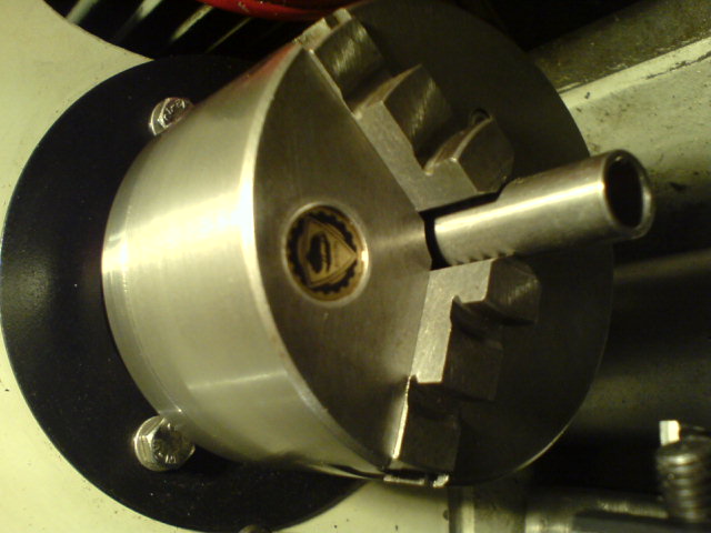

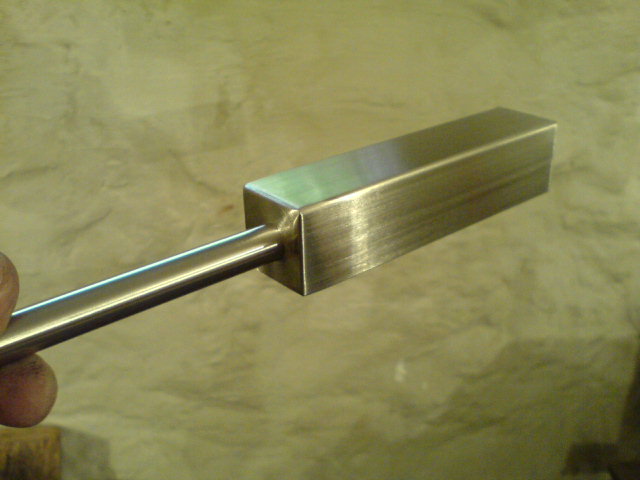

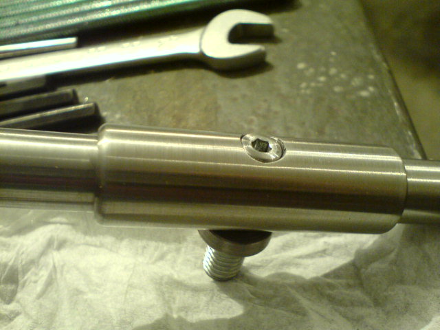

Posyłam koledze kilka zdjęć,to jest stal kwasoodporna 304,pokazany nóż,imak.także detale po toczeniu-idzie całkiem sprawnie.
Koledze też pójdzie,nie ma siły-obejrzałem tego BASS-a,powinien toczyć.
Pewnie uchwyt to ma całkiem do-wiadomo czego.Trzeba kupić Bizona i toczyć..
