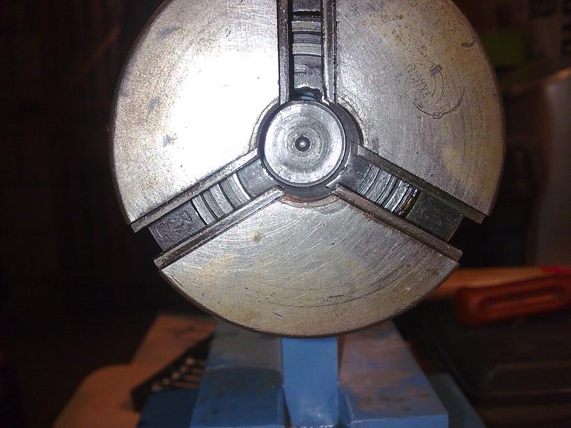

Jak w temacie, jak zdjąć taki uchwyt ?

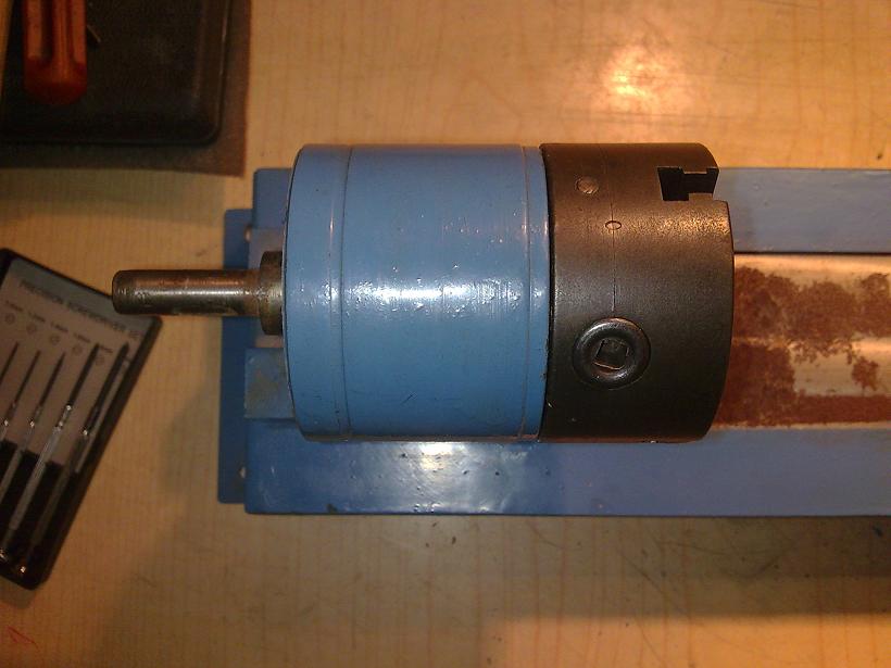

ciezko stwierdzic bo tak sie nie mocuje uchwytu.... ale prawdopodobnie jest on tylko nabity na ten walek

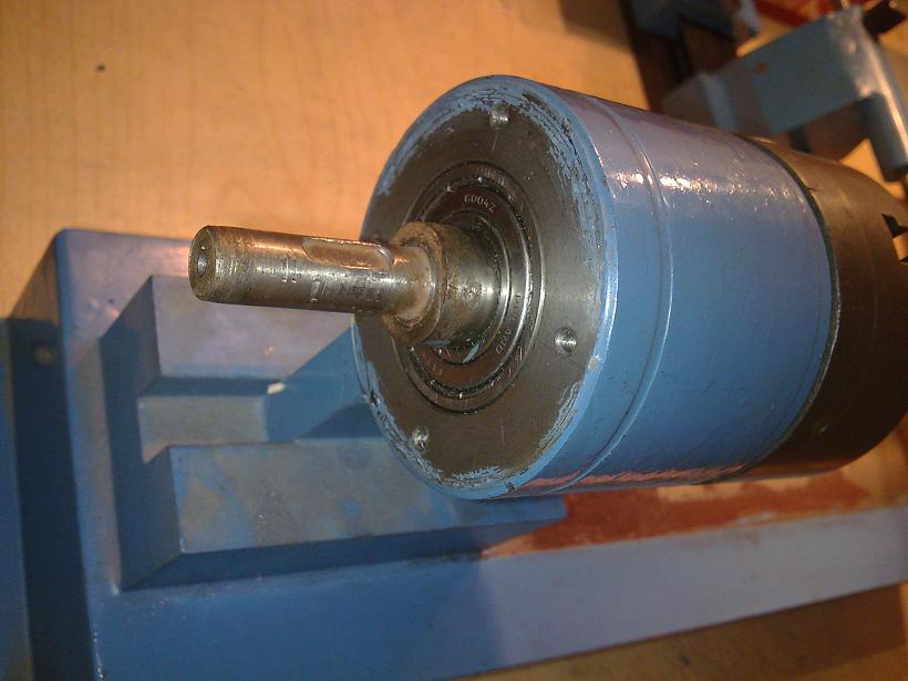

A nie próbowałeś wybić / wyprasować całego wału z wrzeciennika?

Wygląda na nabity na wał...
Ściągacz nie podejdzie, proponuję zatem:
1. Założyć szczęki,
2. Wybrać nakrętkę taką, żeby wchodziła w otwót w uchwycie,
3. Teraz najważniejsze: złapać nakrętkę dolną częścią szczęk, tam gdzie ząbki,
4. Wkręcac śrubę w nakrętkę, która opierając się o wał, powinna zacząć zsuwac uchwyt.
Wada: można uszkodzić pierwszy ząbek w szczękach, zatem wariant drugi- zrobić nakrętkę taką, aby łapać ją w szczęki normalnie, a tylko od spodu, żeby miała kołnierz zapobiegający wysuwaniu się ze szczęk.

zalezy w ktora strone jest wybijany wal. jezeli w przeciwna do uchwytu to mozna uchwyt oprzec o obudowe i wybic wal ze srodka

Tak się przyglądam ostatniemu zdjęciu i zauważam, że wał wybijany jest w stronę uchwytu :idea: Powinien wyjść zatem razem z nim, albo wyjść trochę, a dalej ściągaczem zdjąć uchwyt.
dudis69
Posty: 1418
Lokalizacja: okolice
Post napisał: dudis69 » 25 lut 2011, 22:30
Wygląda na uchwyt zaczopowany w stronę łożyska, lub tylko ślepy nieprzelotowy kołnierz wrzeciona. Widać że wrzeciennik jest nierozbieralny, więc po odkręceniu nakrętki powinieneś wybić spokojnie cały zestaw w stronę łoża, i prawdopodobnie spokojnie odkręcić uchwyt. Widać że projektant nie przewidział wymiany uchwytu w trakcie...

wydaje mi się, ze wybicie wału jest całkowicie nierealne,nie ma dostępu do śrub pokrywy, które zasłania uchwyt tokarski
wyciśnięcie samego wału bez wirnika też nie jest możliwe,bo przeszkadzają łożyska, co i tak nic nie daje
wydaje mi się ,że zastosowano lekki tuning uchwytu i zamocowano go za pomocą nakrętki łożyskowej na takiej samej gwintowanej końcówce wału jak widać na trzecim zdjęciu
gdyby na drugim zdjęciu puszczono więcej światła i zrobiono zbliżenie, można by coś więcej wywnioskować

Przecież to jest samoróbka, więc nie wiemy czy po odkręceniu nakrętki z tyłu nie wyjdzie wrzeciono. Gdybamy..., jak się demobil,za to nie weźmie, to będziemy gdybać dalej...
