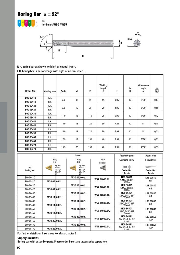

witam zakupiłem niedawno okazyjnie wytaczak KOMET taki jak na fotce lecz nie mogę dokupić płytek może ktoś ma takie płytki w zapasie bądź potrafi odczytać oznaczenia bo nie bardzo to rozumiem dzięki z pomoc KOMET B00 05410

Przedstawiciel na Polskę; płytki W30 lub W57 jak widać na załączonym obrazku; dzwonić i pytać.
http://www.urpol.com.pl/11,KONTAKTY.html

Ja powiem tak. jeśli nie masz oryginalnych, możesz założyć każdą inną pasującą.
Generalnie potrzebne wymiary dobrać
http://katalog.hhw.de/pl/18_HHW-Katalog_2006_POL.pdf
http://www.awa.pl/index.php?d=one_rec&id_content=230
http://www.narzedziomis.pl/plytka-tnmg- ... ntp35.html

a tnmg 16 04 xx nie podejdzie do tego ?

Post napisał: haski » 25 lut 2011, 15:58
nie posiadam oryginalnej płytki i nie wiem czy tnmg 16 04 xx podejdzie ale może będę na jakiejś giełdzie to kupie jak będą
