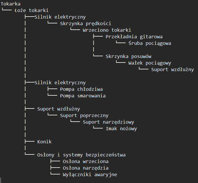

Piszę z wielką prośbą o sprawdzenie i ewentualną pomoc w poprawie diagramu budowy tokarki uniwersalnej. Zadanie na studia z mało ważnego przedmiotu. Cały dzień szukam w internecie i po różnych DTR-kach.
Czy diagram poniżej jest poprawny? Na pewno coś pomieszałem z przekładnią gitarową i suportami.
Dzięki i pozdrawiam! :)

Diagram nie jest poprawny. W kazdym podręczniku do obróbki skrawaniem ma opis budowy i działania tokarki.
Przede wszystkim podstawowym elementrm konstrukcyjnym tokarki jest łoże. Na nim jest suport wzdłużny, na nim poprzeczny, na nim narzędziiowy wyposażony w imak, czy inny system mocowania narzędzia.
Do napedu kinematyki i do chłodziwa zazwyczaj są osobne silniki. Naped glowny jest przekazywany z silnika przez skrzynkę predkosci, z wrzeciona jest przez gitarę napedzana sruba pociągowa, a ze skrzynki posuwów posuwy.
Konik sobie stoi na łożu niezależnie od wszystkiego.

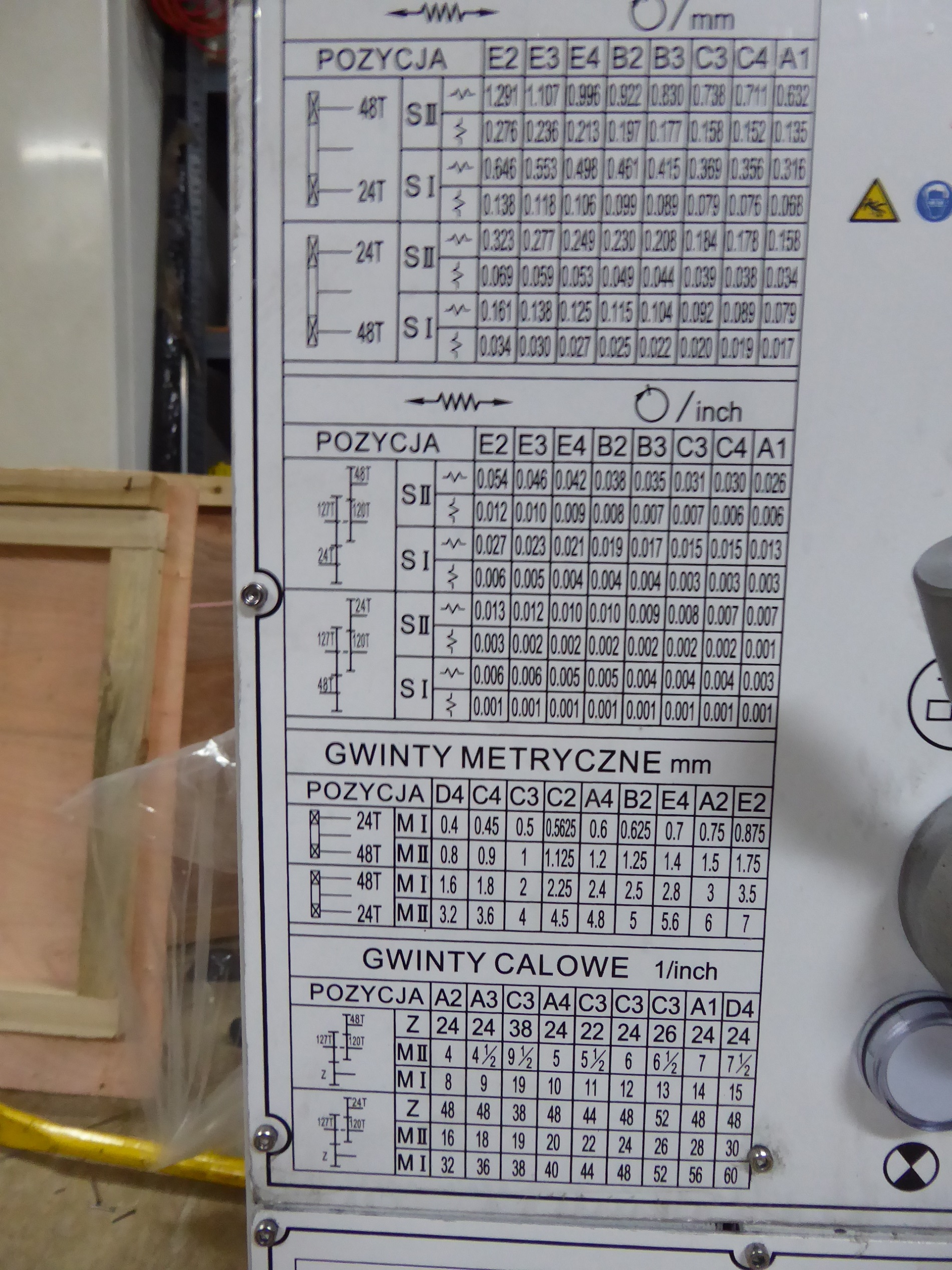

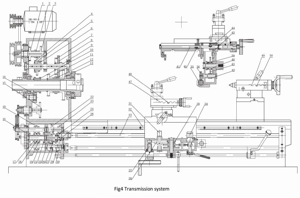

To nie zawsze prawda, zdecydowana większość współczesnych przemysłowych tokarek manualnych napędza zarówno śrubę jak i wałek pociągowy poprzez preselekcję końcową w skrzynce posuwów, a nie tylko przez preselekcję gitary (dla śruby).
Gitara jest w łańcuchu kinematycznym preselekcją wstępną dla kilku następnych wyborów za pomocą skrzynki posuwów, dotyczy to i skoków gwintów, jak i posuwów do toczenia, co widać choćby na tabliczkach posuwów i gwintów,
(CQ6236Kx1000),
skrzynka posuwów
schemat kinematyczny
więc śruba pociągowa też powinna być podpięta pod skrzynkę posuwów...

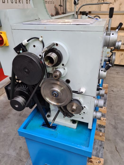

I jeszcze jedna uwaga - w wielu konstrukcjach gitara nie jest napędzana bezpośrednio z wrzeciona ale z przekładni pośredniej z osobnym wałkiem zdawczym w skrzynce prędkości, jak na schemacie powyżej, i zdj. poniżej..
