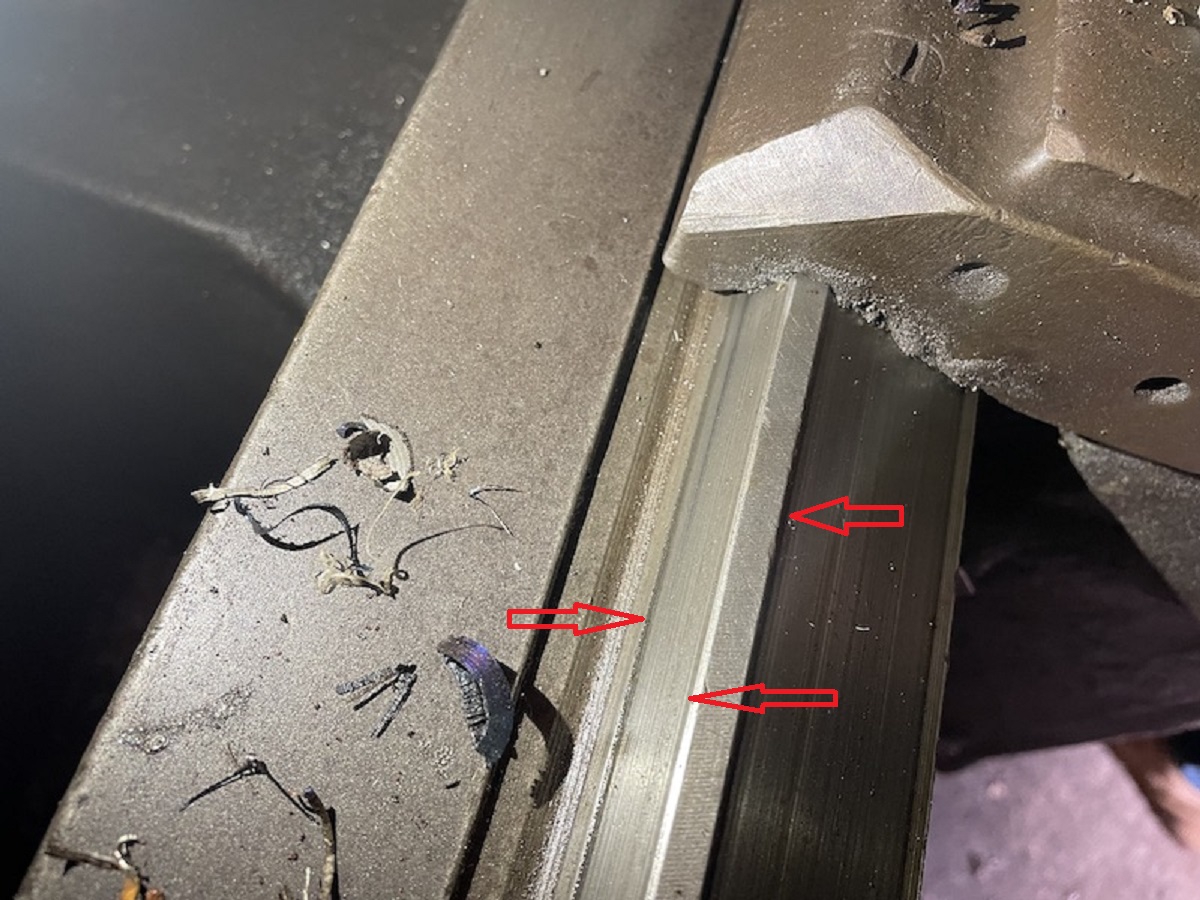

Tak jak stoi to w życiu nie jest warta 9tys.Ktoś się z choinki urwał.
Nie zrobiłeś najważniejszego zdjęcia, łoża. Choć tutaj po zdjęciach to można ocenić tylko czy trup

Łoże musi być równe na całej swojej szerokości. Wydaje mi się że pryzmy po bokach ma próg. Wrzuć lepsze zdjęcie loża jak masz

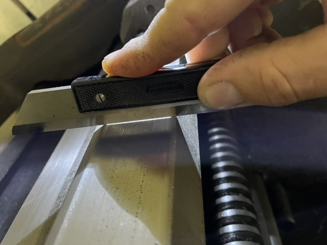

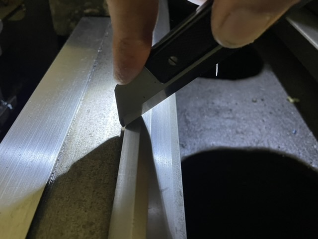

the.bear pisze:Co to znaczy, że nie ma progu?
Koledze zapewne chodzi o to zdjęcie
na którym widać prawdopodobnie bruzdy wyrobione przez wrąb płyty suportu na pryzmach łoża.
Obrazek]
Chyba, że to smugi brudu/oleju, choć nie wydaje mi się.
By to stwierdzić wystarczy nawet w poprzek boku pryzmy przeciągnąć palcem, albo przyłożyć do niego liniał lub np prowadnicę suwmiarki by się przekonać...
Wyraźne wytarcie kwalifikuje łoże do szlifu...

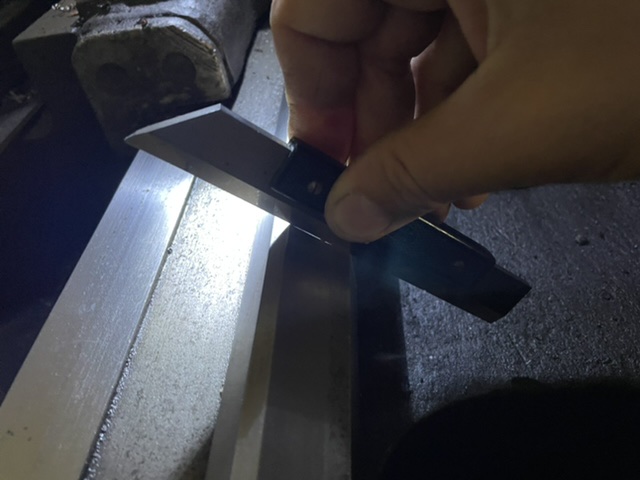

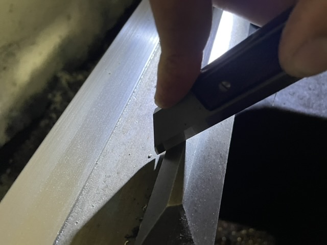

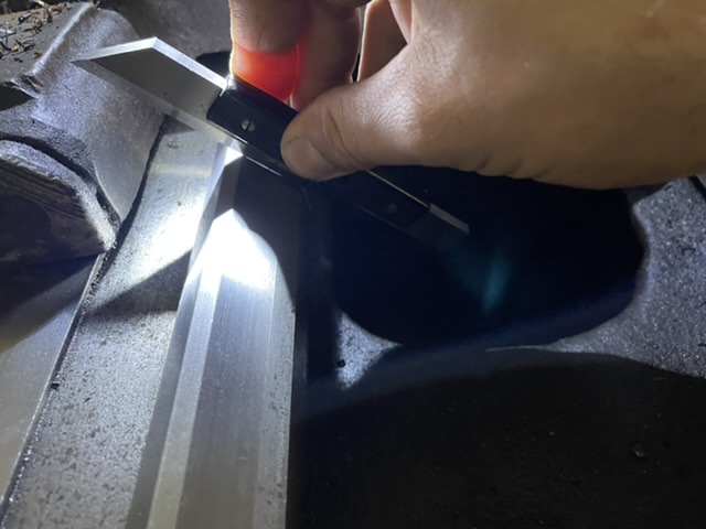

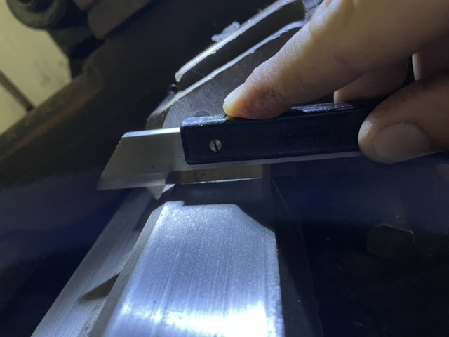

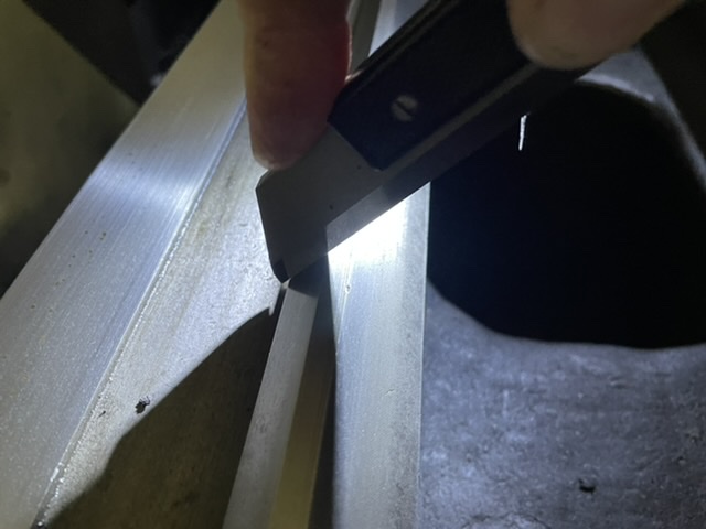

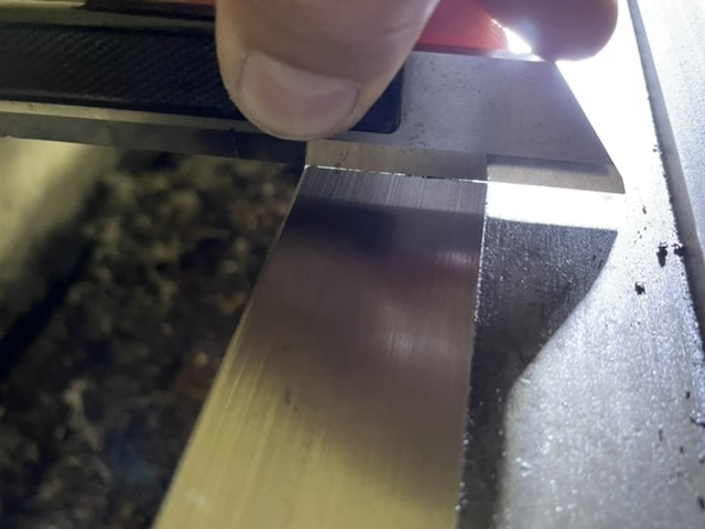

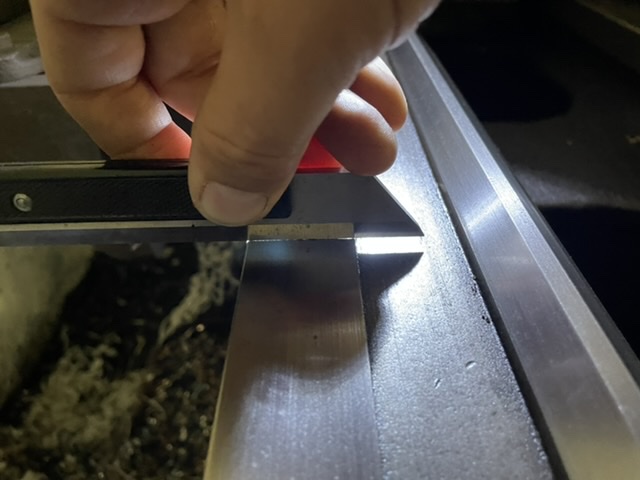

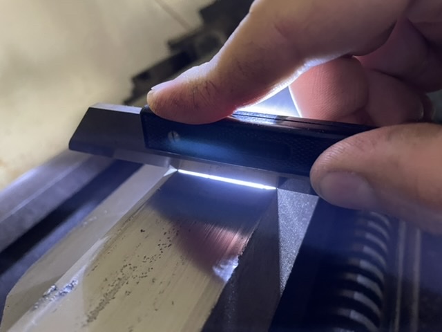

Dzięki Roman - to jest rzecz, którą sprawdzę następnym razem.
Poproszę o więcej takich wskazówek :D
Dodane 55 minuty 50 sekundy:
No to raczej złomowisko…

Post napisał: bear » 14 wrz 2021, 15:34
Warte to jest tyle ile waży x cena złomu
