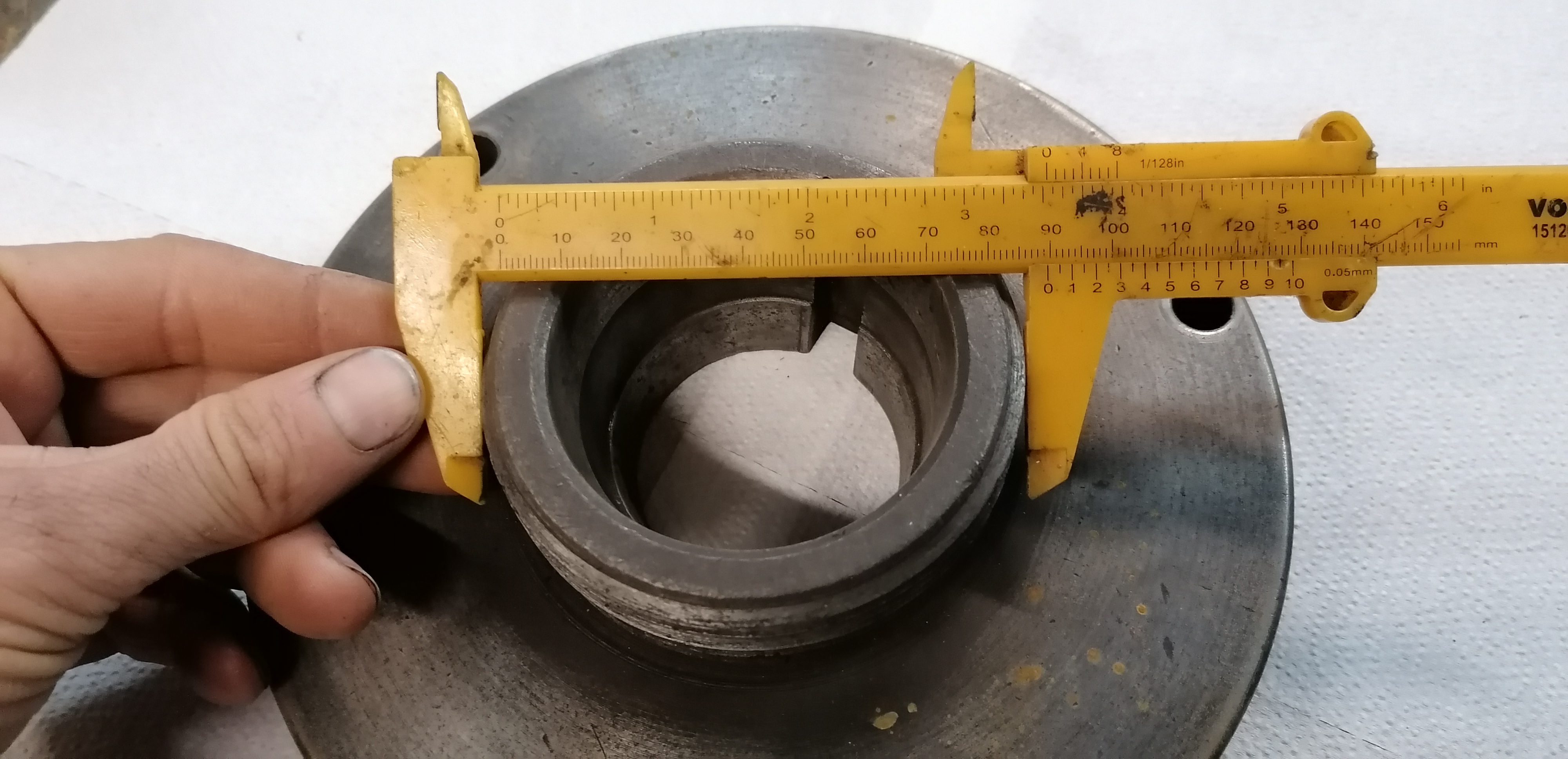

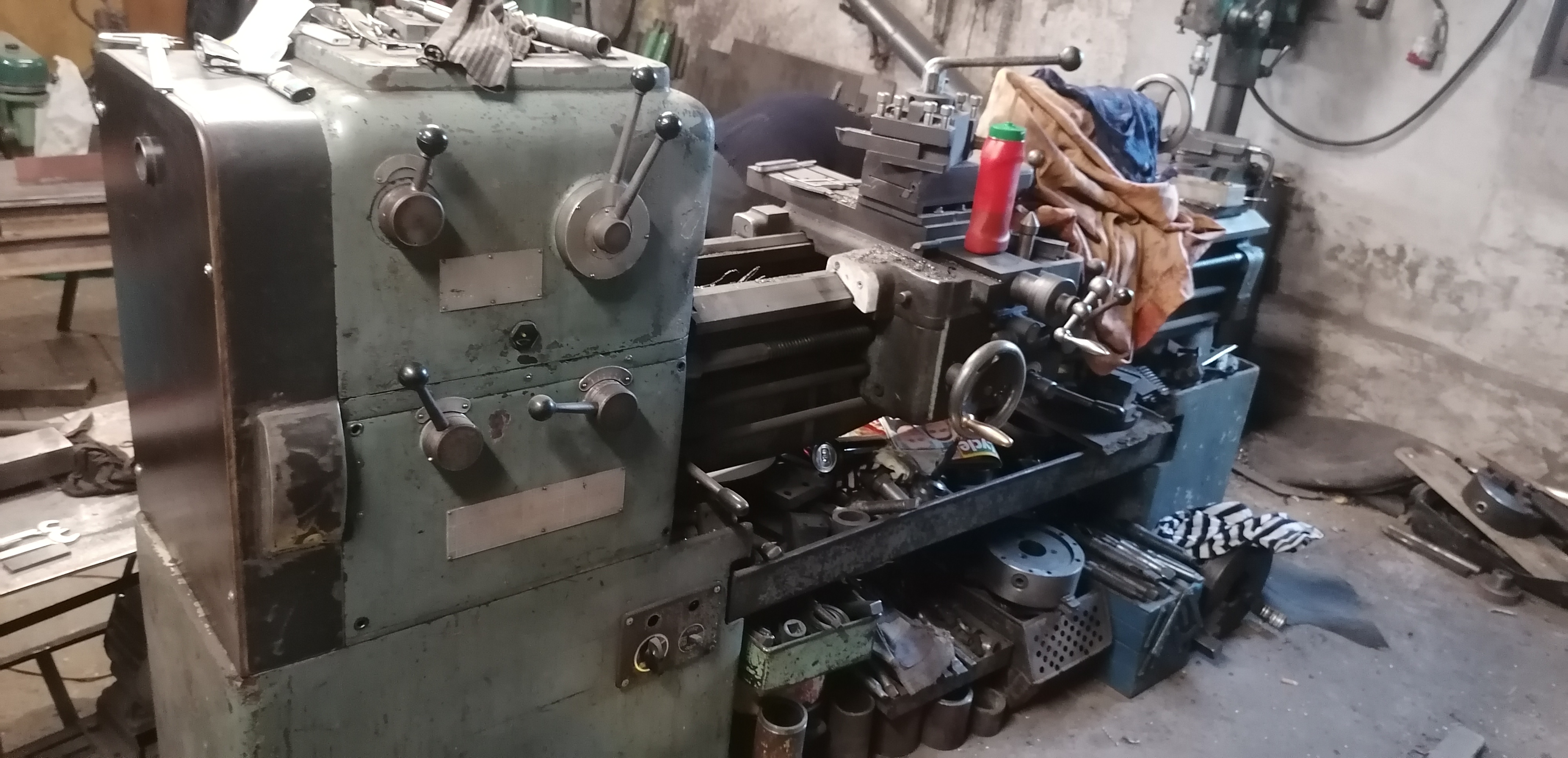

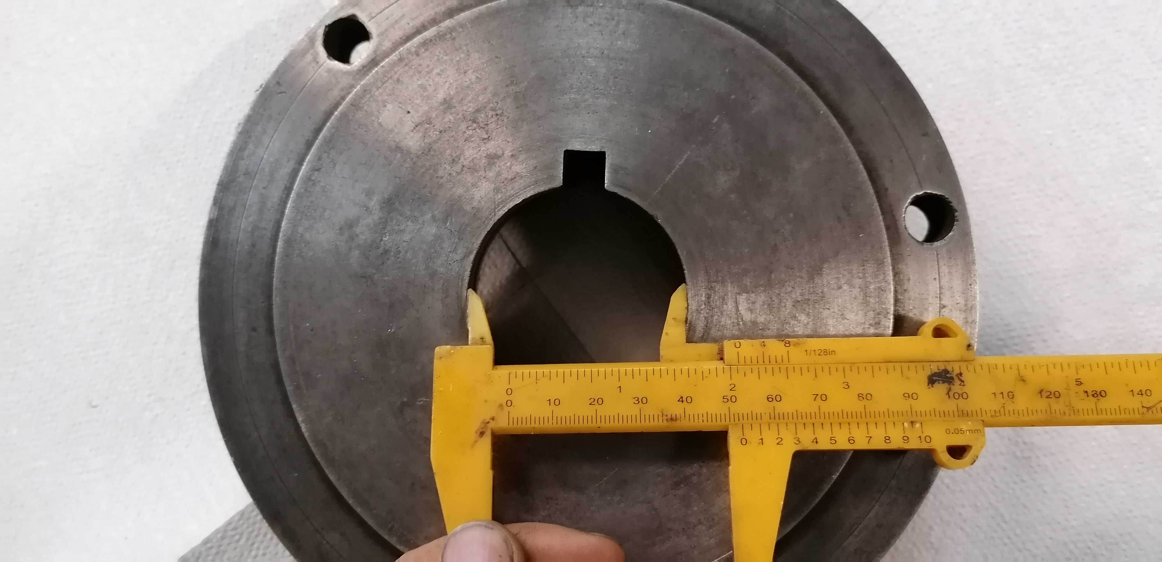

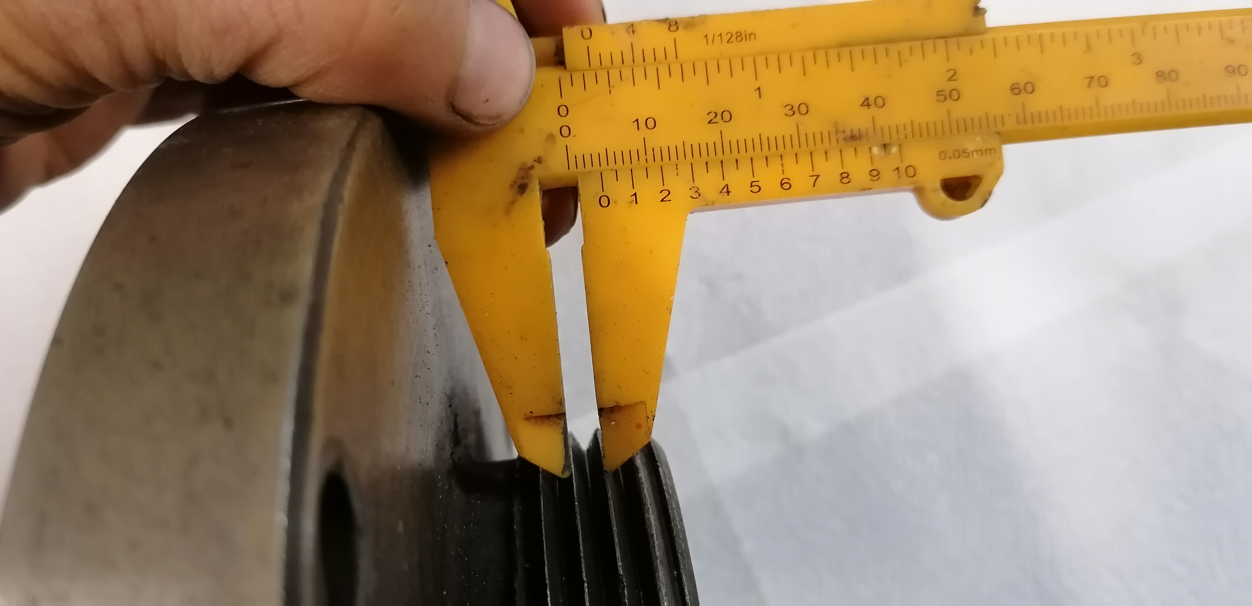

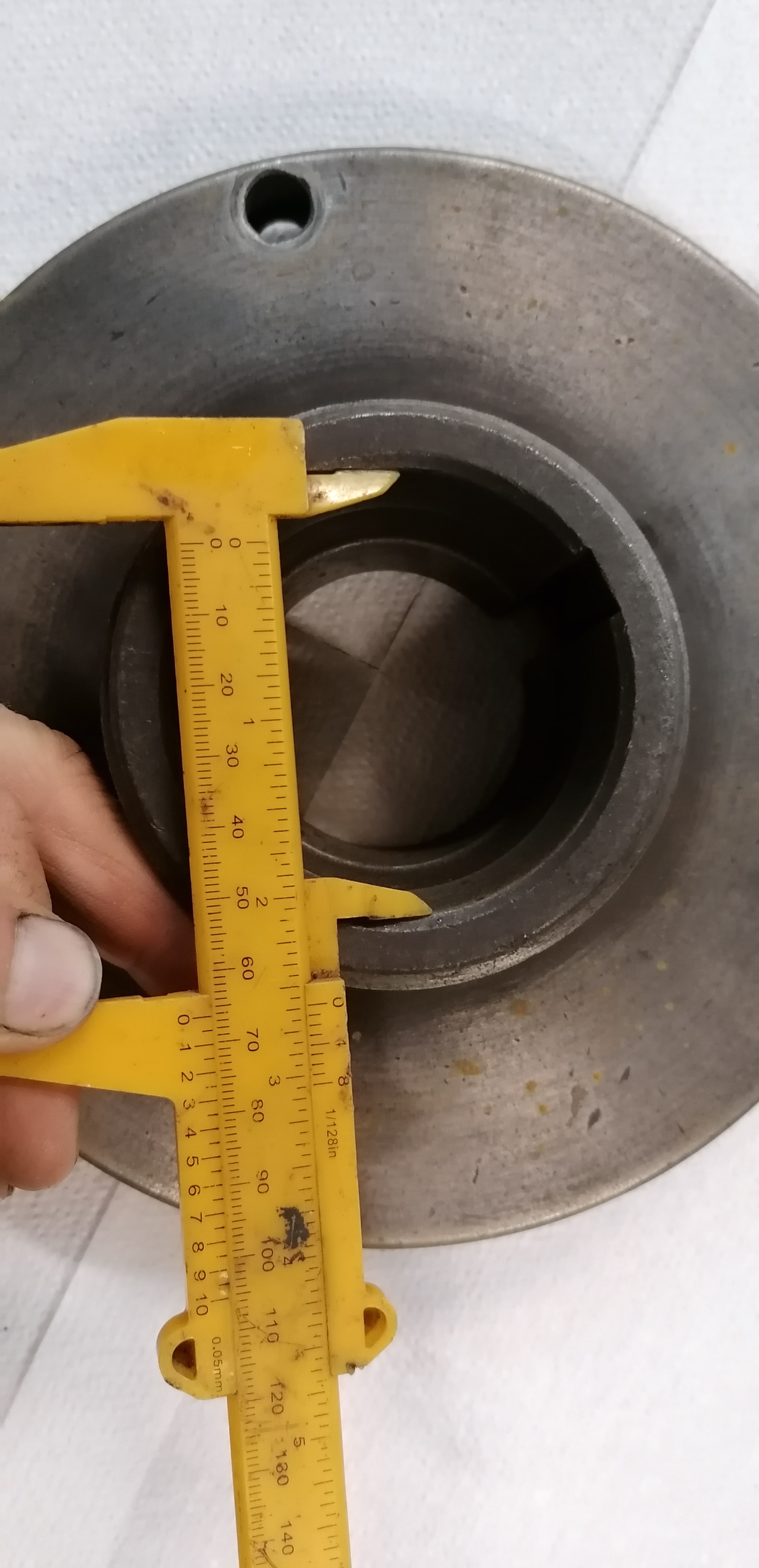

Witam forumowiczów
Czy byłaby ktos w stanie pomuc mi okreslic co to za typ zabieraka? Obecny zabierak ma 19 cm
Moze ktos ma taki do sprzedania 200mm lub 250mm tanio.
Dodaje zdjecia tokarki i zabieraka moze ktos ma dtr do tego modelu
nie moglem znaleźć żadnych informacji na jej temat
Obrazek Obrazek Obrazek Obrazek Obrazek Obrazek

To zabierak pasujący do końcówki wrzeciona typu "L" (str. 7/60 katalogu Bison-Bial http://www.skrawanie.eu/pdf/BISON_1_pl.pdf)
wg prezentowanych wymiarów nakrętki to dokładnie L00 z gwintem 3 3/4-6 UNS (śr. wewn. nakrętki d1= 90.6678mm)
https://artykulytechniczne.pl/blog/kalkulator-gwintow/

tomaszyk084 pisze: polskie tokarki miały taki typ?
tak, któryś model TUC(40?) o ile się nie mylę, ale nie wiem który rozmiar..
