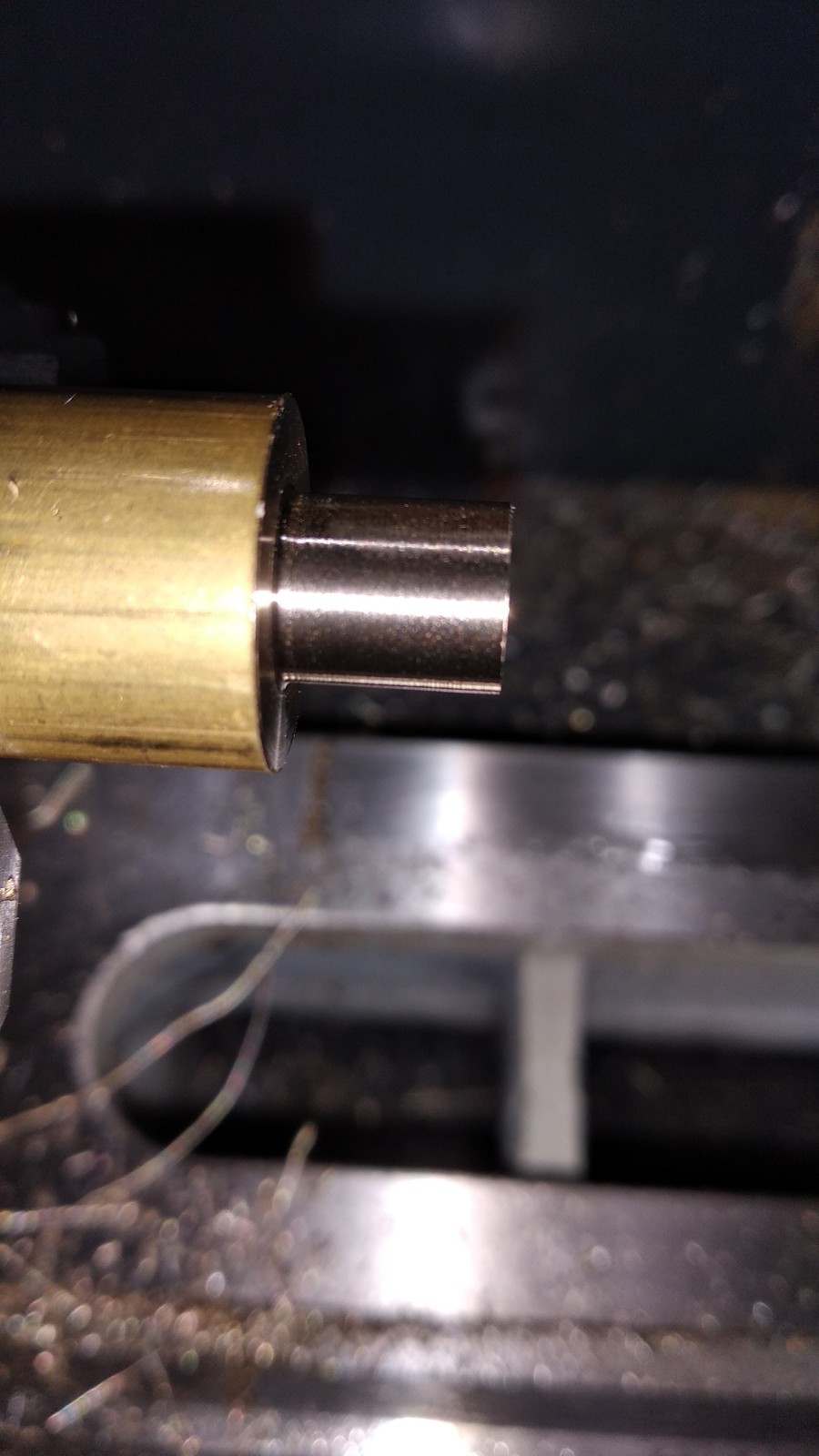

Witam, szukam porady odnośnie wykończenia powierzchni rurek aluminiowych bodajże z 6061.
Rurka o ściance 2mm jest toczona z fi70 na 69.5 , docelowo będzie anodowana. Jednak szukam pomysłu na pozbycie się śladów po toczeniu. Mniejsze parametry toczenia produkują cienki wiór który robi rysy na rurce, a przy wyższych parametrach jest widoczny ślad toczenia. Papier ścierny nie zdaje egzaminu bo od razu się zapycha. Włóknina pogarsza jakość powierzchni. Macie jakieś pomysły co można użyć do wykończenia powierzchni żeby było to w miarę efektywne czasowo?

zmien promien ostrza, ewentualnie zmien nóż.

Tak jak powyżej. Nóż o większym promieniu i pod mniejszym pomocniczym kątem przystawienia. Plus mały posuw.
Jeśli nie masz ostrych naroży, to wręcz okrągły nóż.
Ostatecznie pasty polerskie do aluminium. Ale nie wiem czy nie spowoduje to problemu przy anodowaniu.

Filc techniczny i pasta polerska.

Dzięki Panowie, spróbuję dużym promieniem a jak nie to jakiś filc na trzpieniu i pasta, jakiej pasty szukać? Nie ma być na lustro więc jakas bardziej zgrubna, ale nie ogarniam past do alu :)

Nawet małym promieniem można uzyskać gładką powierzchnię, jeśli przystawisz nóż prawie równolegle do materiału (krawędzią pomocniczą).

Próbowałem właśnie różnymi promieniami pod różnymi kątami z różnymi parametrami, ale w większej części prób robiły się problematyczne wióry które zachodziły za narzędzie i rysowały aluminium, dopiero przy promieniu 0.8 , posuwie bodajże 0.12 i braniu na raz tego naddatku 0.5 wiór szedł przed narzędzie i się odlamywal co chwilę, powierzchnia teoretycznie ładna błyszcząca ale ślady toczenia wiadomo, widoczne

Jest jeszcze kwestia samego noża. Do aluminium musi być ostre i o dużym kącie natarcia. Posuw też duży.

Jedynie duży promień płytki który zmniejsza rozmiar chropowatości, i co ważne(!) odpowiednio do niego skorelowany posuw
https://docplayer.pl/50930504-Katedra-t ... edzia.html rys.2
odpowiednia geometria płytki - kat pochylenia krawędzi skrawającej* - by skierować wiór we właściwą stronę(kierunku biegu wióra**), i dodatnia geometria samej pow. natarcia ***.

A spróbuj może płytki do alu DCGT 070204 K10 Horn https://artykulytechniczne.pl/plytka-dc ... 3QEALw_wcB,
radziłem użyć takiej płytki jednemu z naszych kolegów, co prawda do toczenia brązu, ale ponoć ładnie zwijała wiór dając taką powierzchnię.. Ta ma promień 0,4, może większy dałby nawet lepszy efekt..
