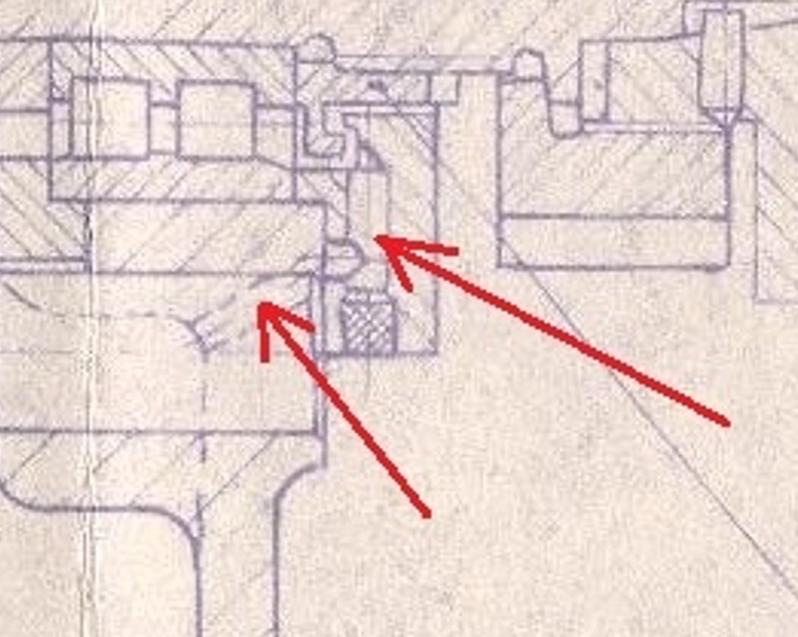

Problem dotyczy tokarki TSB 16
Po wyłączeniu urządzenia i zatrzymaniu się uchwytu następuje wyciek oleju spod wrzeciona od strony uchwytu.
Czy w celu usunięcia wycieku konieczne jest rozebranie całego wrzeciona?
Czy jest jakiś sposób usunięcia wycieku bez demontażu wrzeciona ?

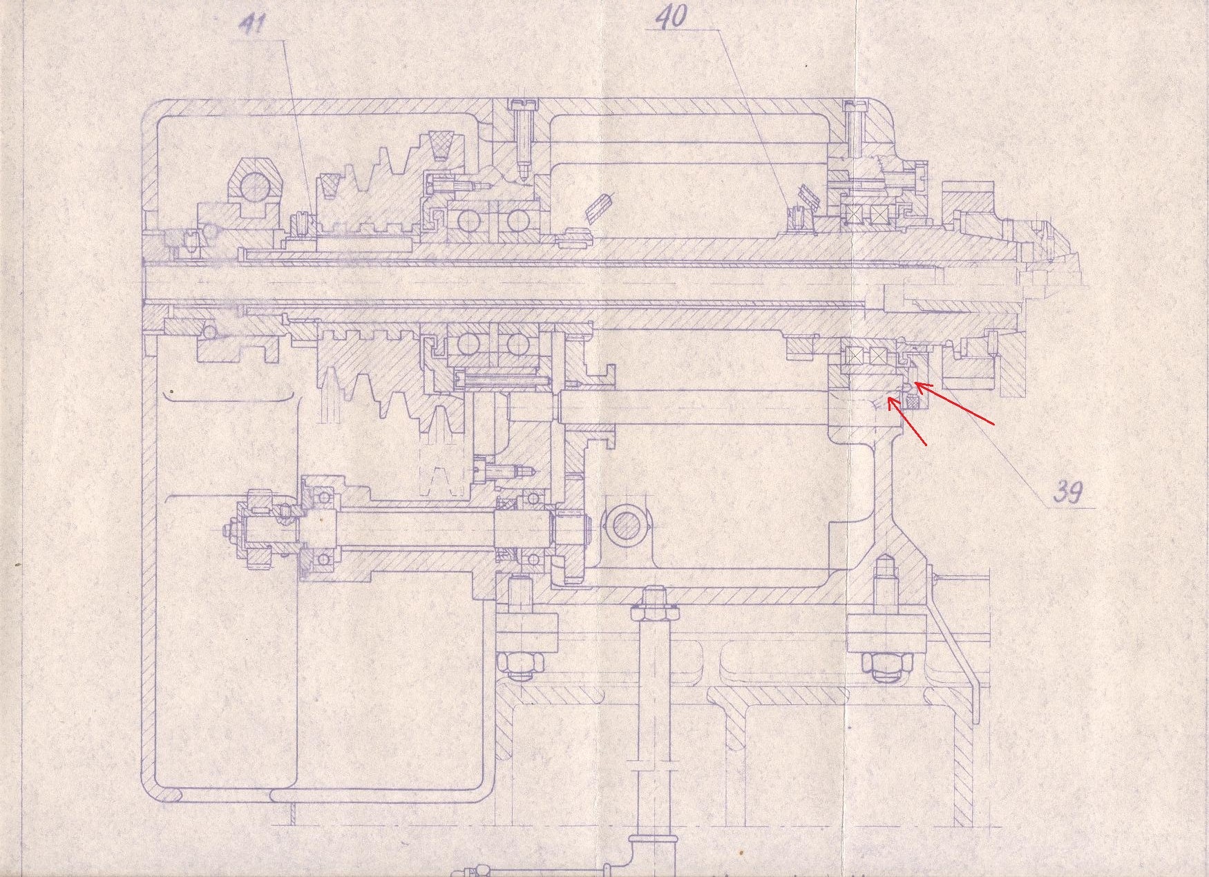

tu masz przekrój wrzeciennika,
pierścień oporowy 39 ma labirynt olejowy/odrzutnik współpracujący z pokrywką zewnętrzną gniazda łożyska w której na dole jest wydrążony promieniowy kanalik(zaznaczony czerwono) do odprowadzania oleju z powrotem do wnętrza wrzeciennika poprzez wywiercony w korpusie kanał. Promieniowy kanalik w pokrywce ma od zewnątrz zaślepienie, więc albo któryś z tych kanalików jest przytkany nie odprowadzając zgromadzonego oleju po ustaniu wirowania odrzutnika i dlatego zamiast spłynąć przecieka, albo zaślepienie w pokrywce przepuszcza.
Czy to się da udrożnić bez wyciągania wrzeciona, to zależy ile miejsca na czynności przepychania kanalików(drucikiem?) będzie po odkręceniu tej pokrywki...

Po udrożnieniu kanału od strony wewnętrznej wrzeciennika wyciek oleju ustąpił bez rozkręcania.
