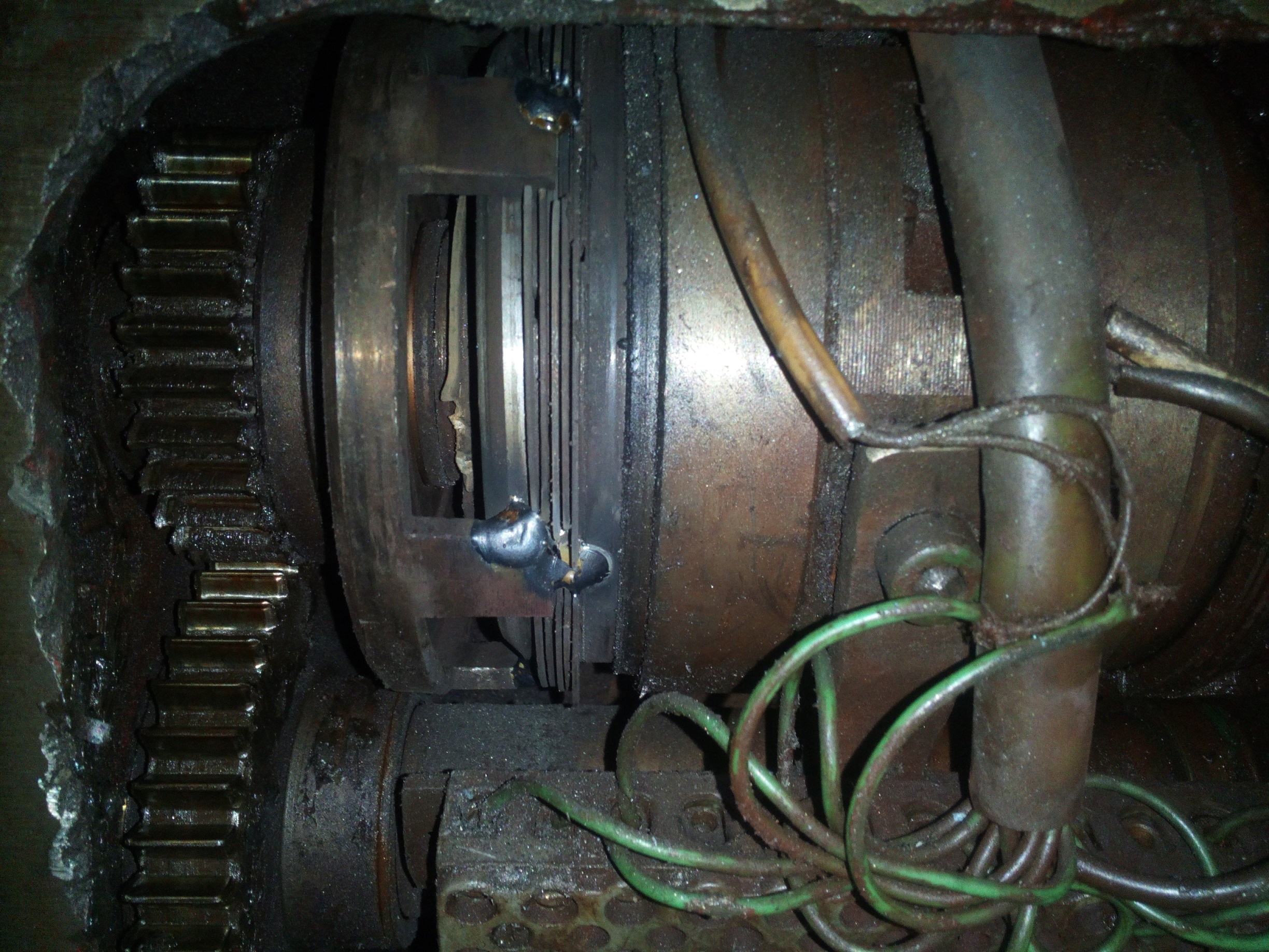

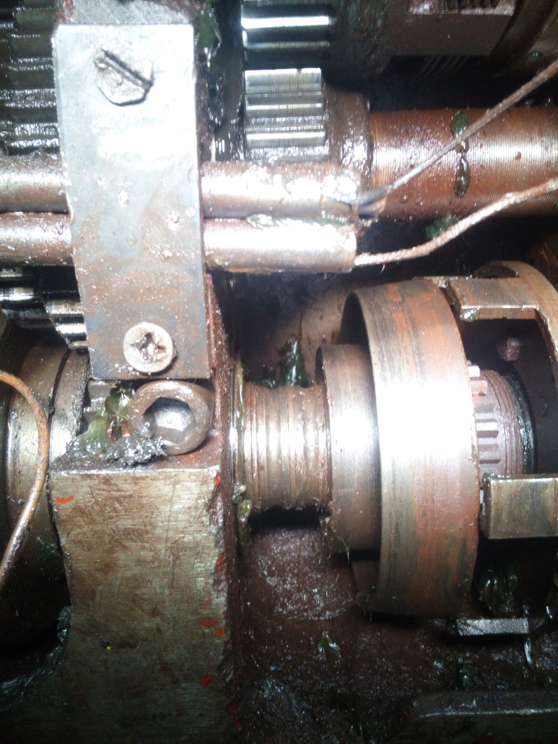

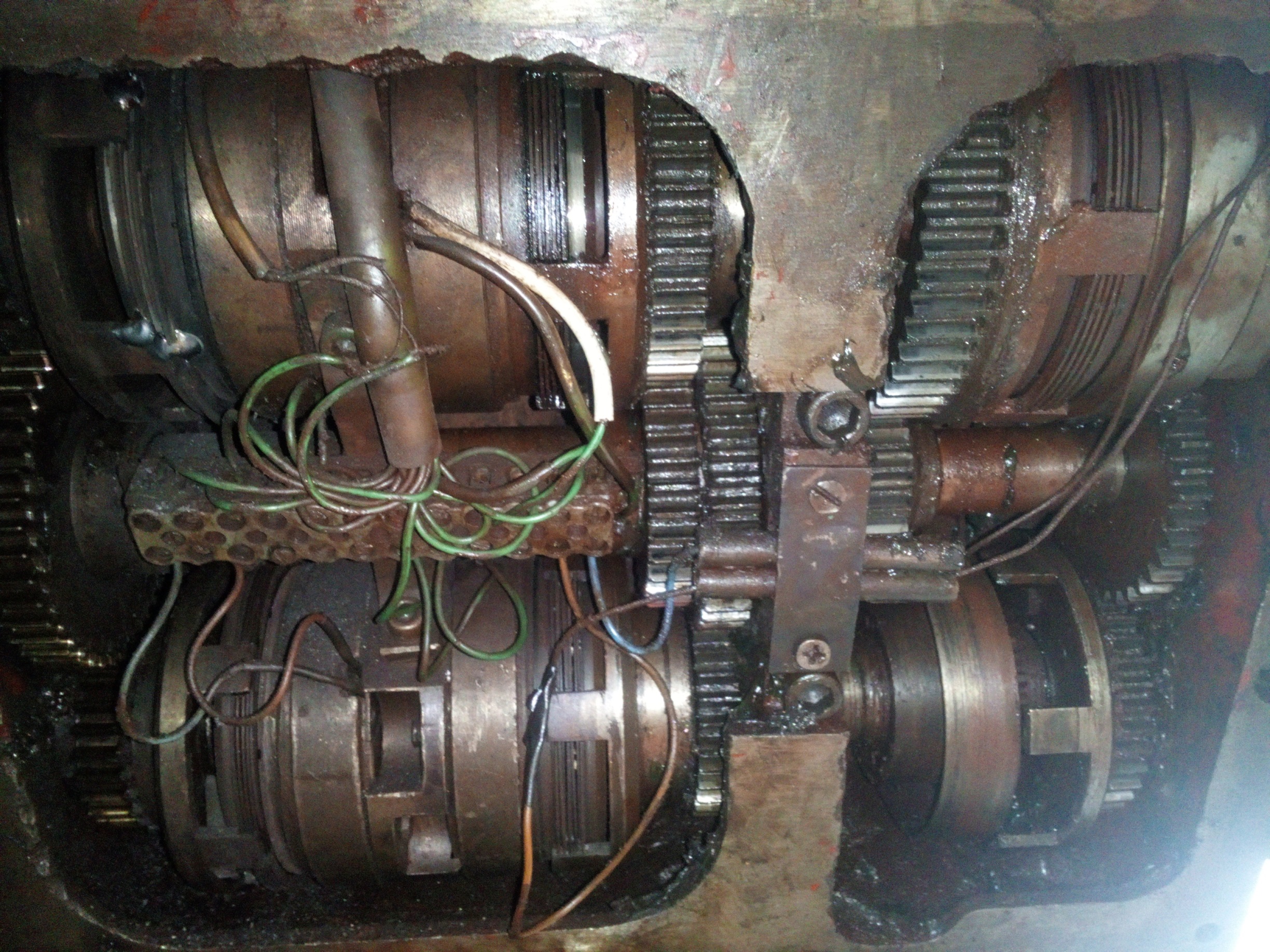

Temat przekładni trochę się skomplikował, bo po zdjęciu osłony ukazał się taki widok:
Jedno sprzęgło zasprzęglone za stałe:
Drugie pozbawione tarcz:
I jeszcze widok na dwa łożyska a raczej to, co z nich zostało:
Zastanawiam się czy jest sens to remontować. Może lepiej byłoby kupić serwomotor o mocy zbliżonej do oryginalnego silnika (7,5kW) i wstawić go zamiast tej skrzyni (tym bardziej że napęd do tego serwomotoru już mam, kwestia założenia i podłączenia). Miałbym bezstopniową regulację prędkości + reduktor dostępny we wrzecienniku.
Ktoś się orientuje czy takie sprzęgła idzie kupić i jaki będzie przybliżony koszt takowych?
Jakie jest Wasze zdanie?
Pozdrawiam.

Wywal te bebechy bez zastanawiania. Pewnie tego nie uruchamiałeś, grzechot tez będzie powalający. Czy akurat potrzebne tam duze serwo to nie wiem, jak masz takie potrzeby i będzie przerabiana na cnc to może. Wstaw normalny silnik z falownikiem .
Nie znam typu ale pewnie odboczkę ma a to wystarczy.

Dzięki za odpowiedź.
Jak wcisnę stycznik od silnika wrzeciona to silnik startuje i faktycznie jest dość głośno.
Czy jest potrzebne serwo - pewnie nie, ale mam opcję kupić serwomotor praktycznie w cenie używanego falownika, a napęd do niego już mam. Cenowo wyjdzie tak samo a kultura pracy na pewno będzie dużo większa, głównie chodzi o niski zakres obrotów. Elektrycznie i tak trzeba by to było szyć od nowa więc bez różnicy.

kamar pisze:Nie znam typu ale pewnie odboczkę ma a to wystarczy
Ma. Możliwy jest napęd 1:1, 1:4 lub 1:16. Wystarczy w zupełności, silnik 1400 obr/min będzie szedł od 20Hz, najniższe obroty w takim wypadku będą mieć wartość około 35 obr/min. Falownik ustawię na 100Hz od góry, da mi to pokrycie zakresów obrotów pomiędzy przełożeniami odboczki a maksymalne obroty będą rzędu 2800 obr/min, czyli trochę więcej niż w oryginale.
Tak też zrobię. Serwo pójdzie w inne miejsce, gdzie odboczki nie ma. Także ostateczna opcja to oryginalny silnik 7,5kW z falownikiem 7,5kW.kamar pisze:Wstaw normalny silnik z falownikiem
Gdyby ktoś był ciekawy ile kosztuje sprzęgło do skrzyni biegów AKP 109-6.3 - na chwilę obecną: 990 żł netto za sztukę.
Pozdrawiam.
