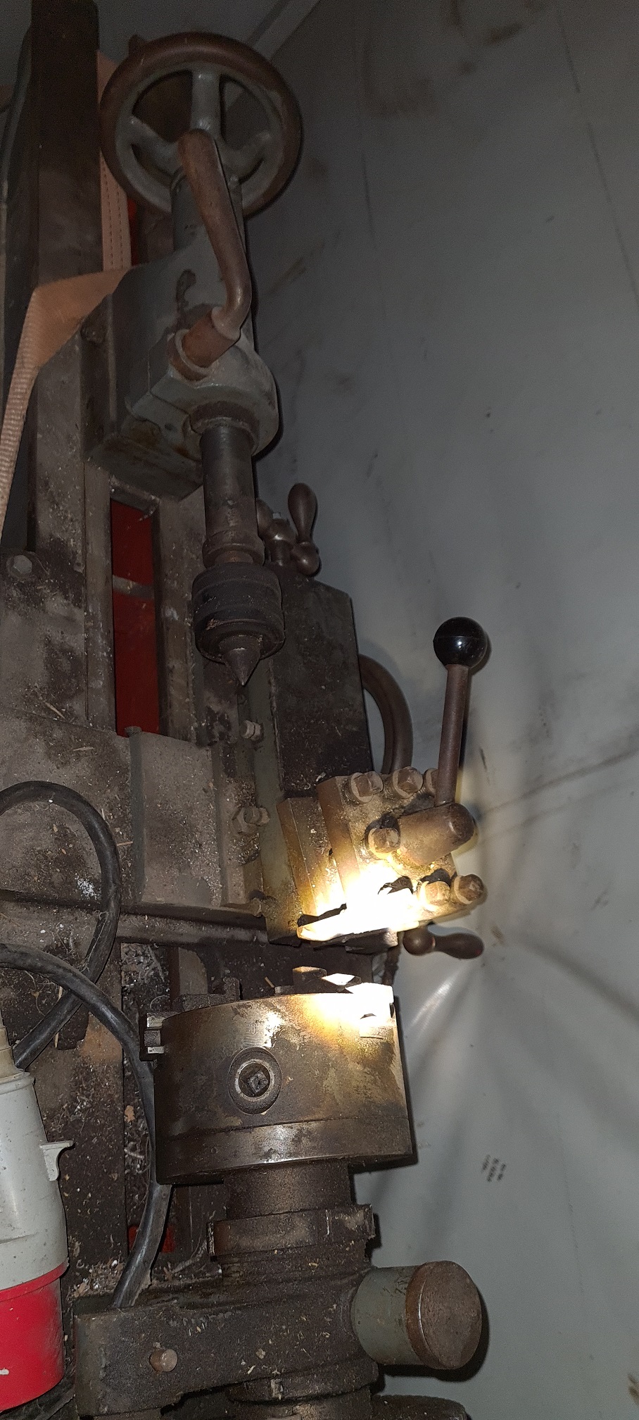

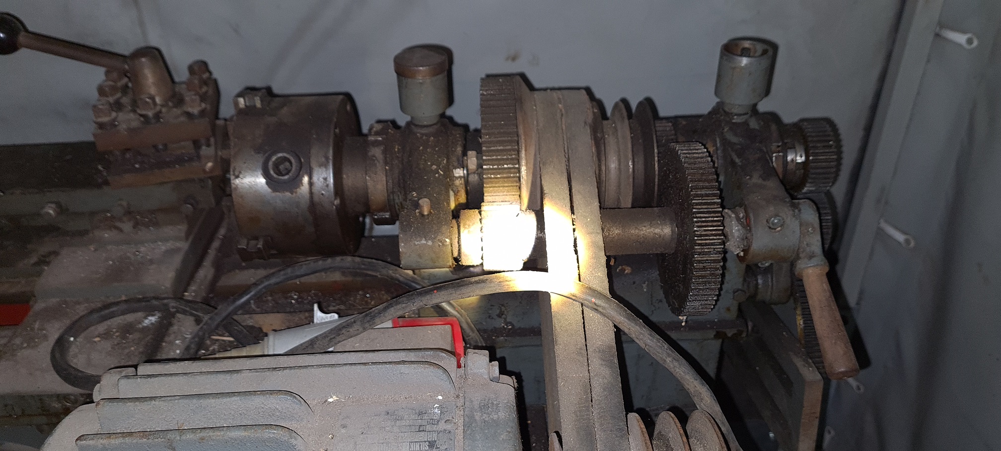

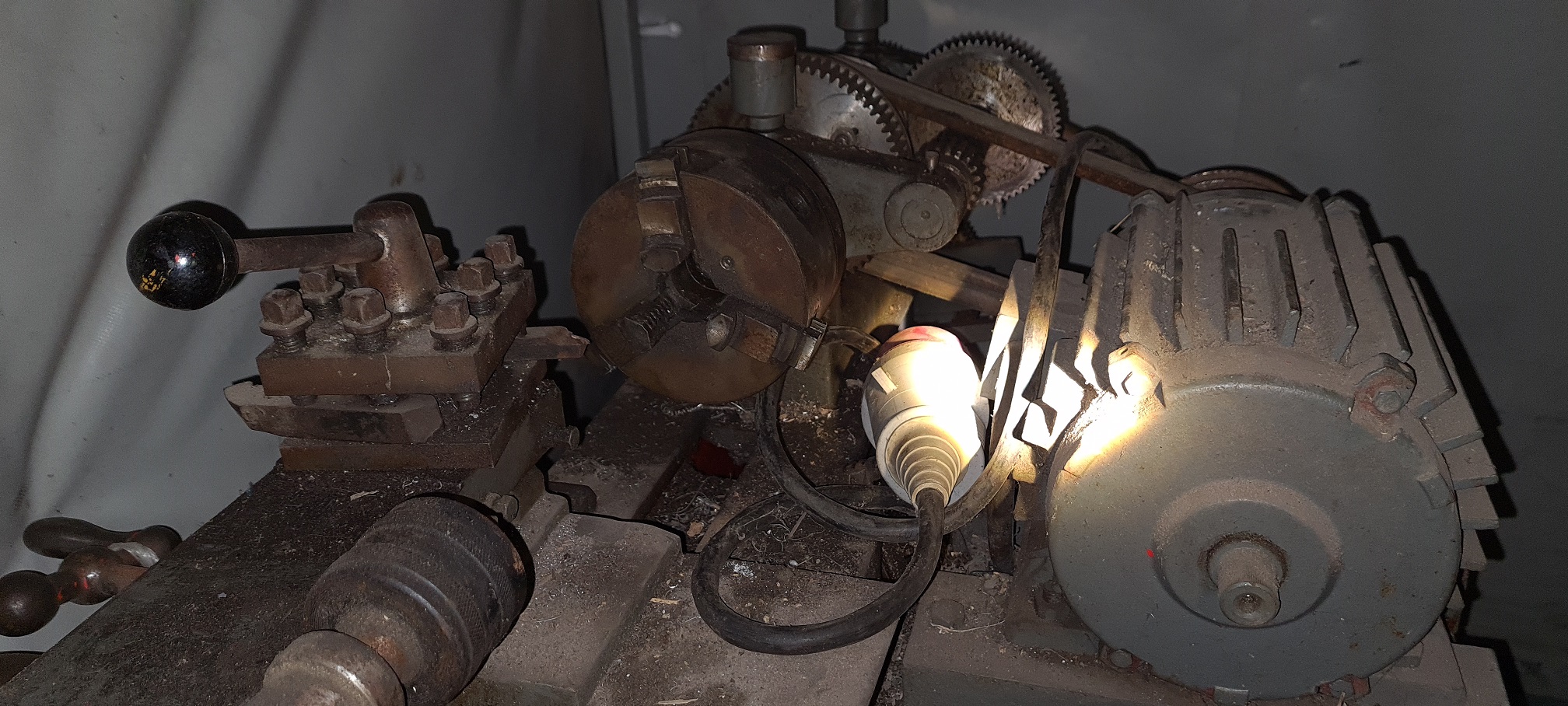

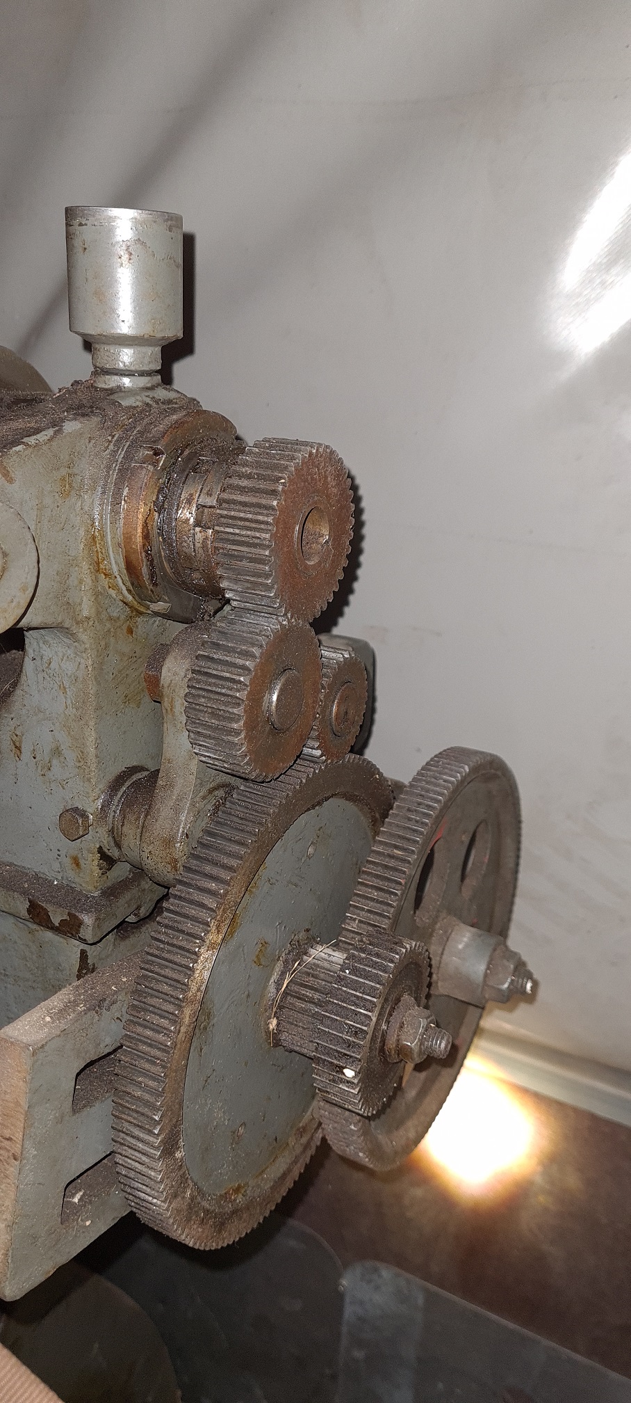

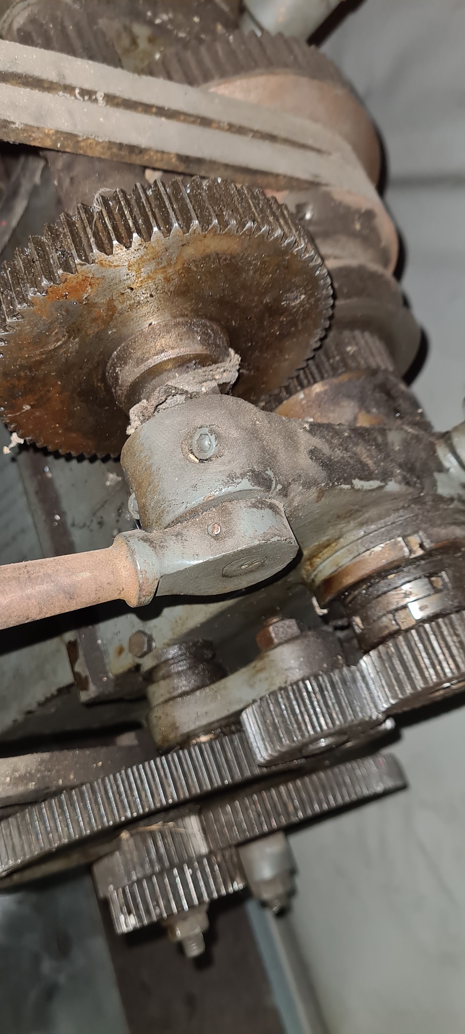

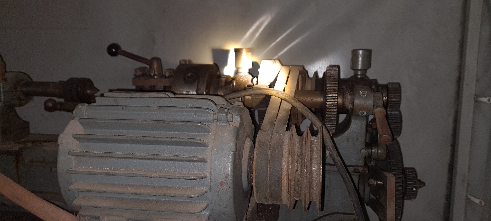

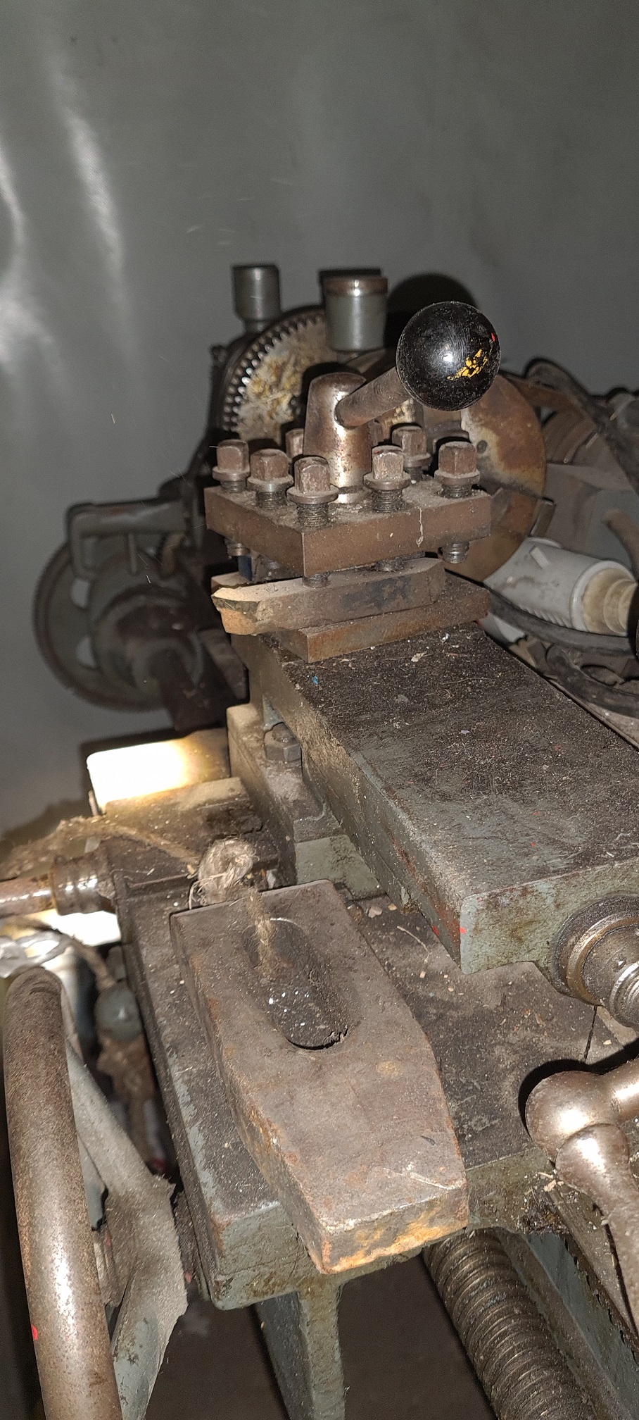

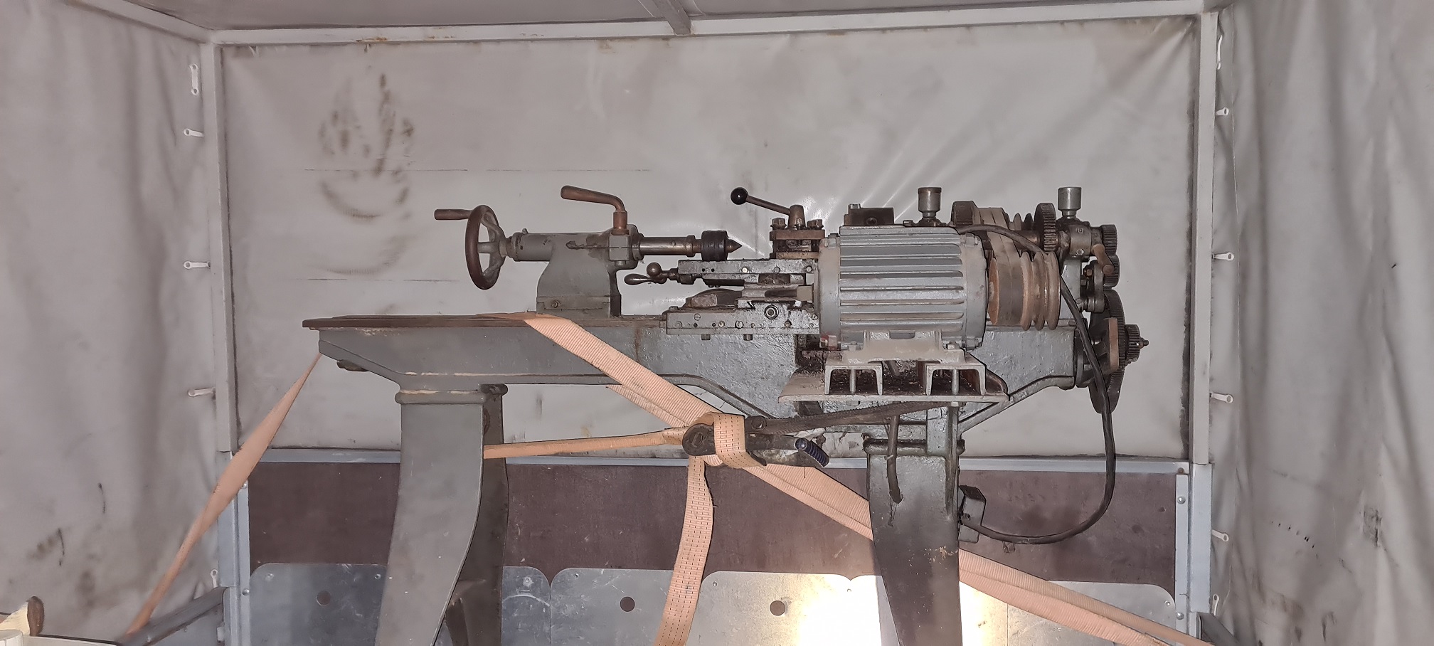

Dzień dobry,
Stałem się dzisiaj szczęśliwym posiadaczem tokarki. Strasznie się cieszę! W zasadzie przypadkowo nabyłem ją, dałem 1000zł, wydawało mi się że dość tanio. Nie oceniłem działania i stanu, bo nie było jak, po za tym nie znam się za bardzo. Oględziny wykazały brak korozji, a stała nieużywana ponad dwadzieścia lat. Zobaczyłem niepołamane koła zębate, niewygiętą śrubę pociągową, zakurzona ale czysta, niepoobijana, nieosmarkana smarem. Niestety nie udało mi się ustalić producenta. Chyba bardzo mało znane urządzenie, a przecież dokumentacja by się przydała. Może Wy pomożecie? Jest tylko jedna okrągła tabliczka z wygrawerowanym napisem RUDOLPH KRAFFT BERLIN. Oto kilka zdjęć:
Czy urządzenie jest coś warte?
Jestem kompletnym laikiem. Jestem wprawdzie magistrem mechaniki o specjalności obróbka skrawaniem, ale studiowałem 20lat temu i była to głównie teoria. Przy tokarce trochę stałem, ale to bardziej za czasów technikum. Zawsze jakoś mnie ciągnęło do tokarki, coś bym sobie na niej czasem porobił, np. części do obudów wzmacniaczy.
Czy dało by się wyciąć na niej gwint stożkowy (rura 1.5'' 3mm grubości)? Pewnie musiałbym kupić jakiś specjalny konik przelotowy, bo rury mają po 3m długości.
Planuję urządzenie zakonserwować, odnowić, może wymienić niektóre elementy. Pozdrawiam.

Najważniejsze chyba prowadnice, a tych na zdjęciach nie widać.

Hej.
W pewnym okresie produkowali podobne tokarki - powszechnie.
Zanim zaczniesz coś toczyć to porób sobie osłony na koła zębate i paski.
Jeden fałszywy ruch i może być po palcach - albo i gorzej.
I jak będziesz zmieniał paski to kup takie z nacięciami - lepiej się pasek układa.

Z tymi zębatkami to cenna uwaga. I jeszcze jedno pytanie. Wrzucaliśmy ją na pakę w cztery osoby i było naprawdę ciężko. Jak zdemontuję wszystko co się da, to najcięższy element który zostanie (pewnie podstawa) - czy dam radę sam to z auta wyjąć?

Hej.
Troszkę to ryzykowne.
Coś nie tak pójdzie - maszyna spadnie i może popękać.
Chyba na pustyni nie mieszkasz w końcu :mrgreen:
Jak wszędzie pod sklepem stoją " ludzie w potrzebie " - czteropak i pomogą.

To jest dobra odpowiedź na Twoje pytanie.
Skąd mamy wiedzieć jakie gwinty nacina ta maszyna?
Policz przełożenia na kołach zmianowych, zmierz skok śruby i się dowiesz.
Na zdjęciach które wrzuciłeś widać wszystko, tylko nie to co istotne.
Twój konik przelotowy nazywa się podtrzymka.
Nie mniej obrabianie tam długiej rury na tak małej maszynie to proszenie się o kalectwo - w najlepszym wypadku.
