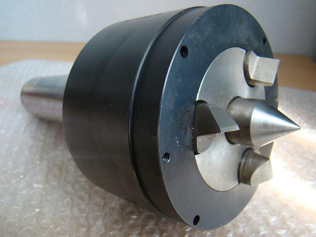

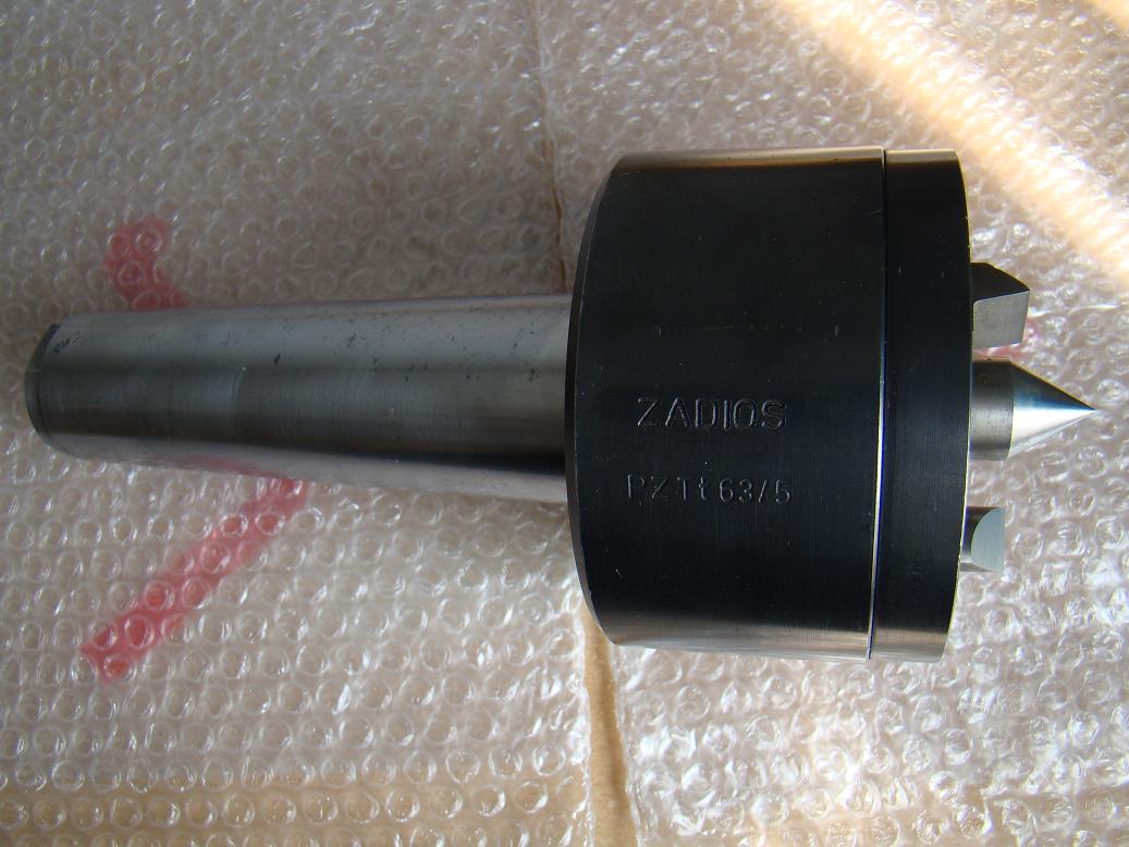

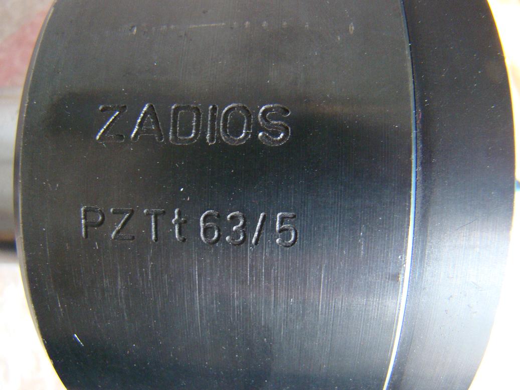

Czy ktoś jest w stanie powiedzieć co to za kieł
Nie jestem tokarzem i nie znam się na tym Na allegro nic podobnego nie mogę zlokalizować Najbliżej mu do kła zabierakowego ale te wystawiane na aukcjach wyglądają inaczej może mój jest jakiś niekompletny Ma stożek 5 i z tego co widzę nigdy nie był używany Przy wciskaniu jednego z tych ostrych zębów wysuwa się drugi
Chciałbym go wystawić na allegro więc muszę wiedzieć jak go fachowo opisać
Z góry dzięki za odpowiedż

Witam .Wydaje sie że to jest zabierak ale chyba raczej do drewna .Mocuje sie go w wrzecienniku tokarki w miejscu uchwytu.
clipper7
Posty: 2379
Post napisał: clipper7 » 11 kwie 2010, 09:58
To jest kieł zabierakowy, podobny typ produkowało DDR i bywa na Allegro. W trzpieniu powinien być wkręt regulujący nacisk sprężyny. Służy do napędu i mocowania toczonych przedmiotów, nie tylko z drewna. Zabieraki do drewna mają nieruchome ostrza wbijające się w materiał.

Określa się go także jako zabierak czołowy i jak powyżej napisał kol. clipper służy do mocowania metalu.
tu jest przykład z opisem:
http://pubserv.uprp.pl/PublicationServe ... 2312B1.pdf

Więc jest to kieł zabierakowy albo inaczej zabierak czołowy

Post napisał: BYDGOST » 11 kwie 2010, 18:31
Link już działa. Sprawdziłem i poprawiłem. To jest opis polskiego patentu takiego kła. Bison Bial w Kolnie takie produkuje lub produkował.
