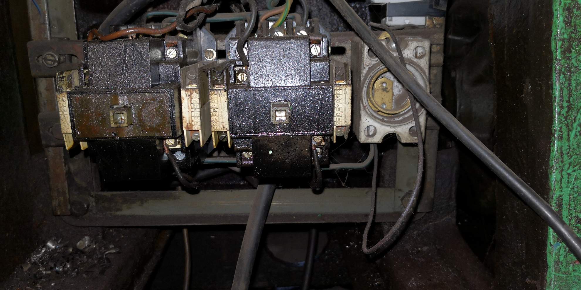

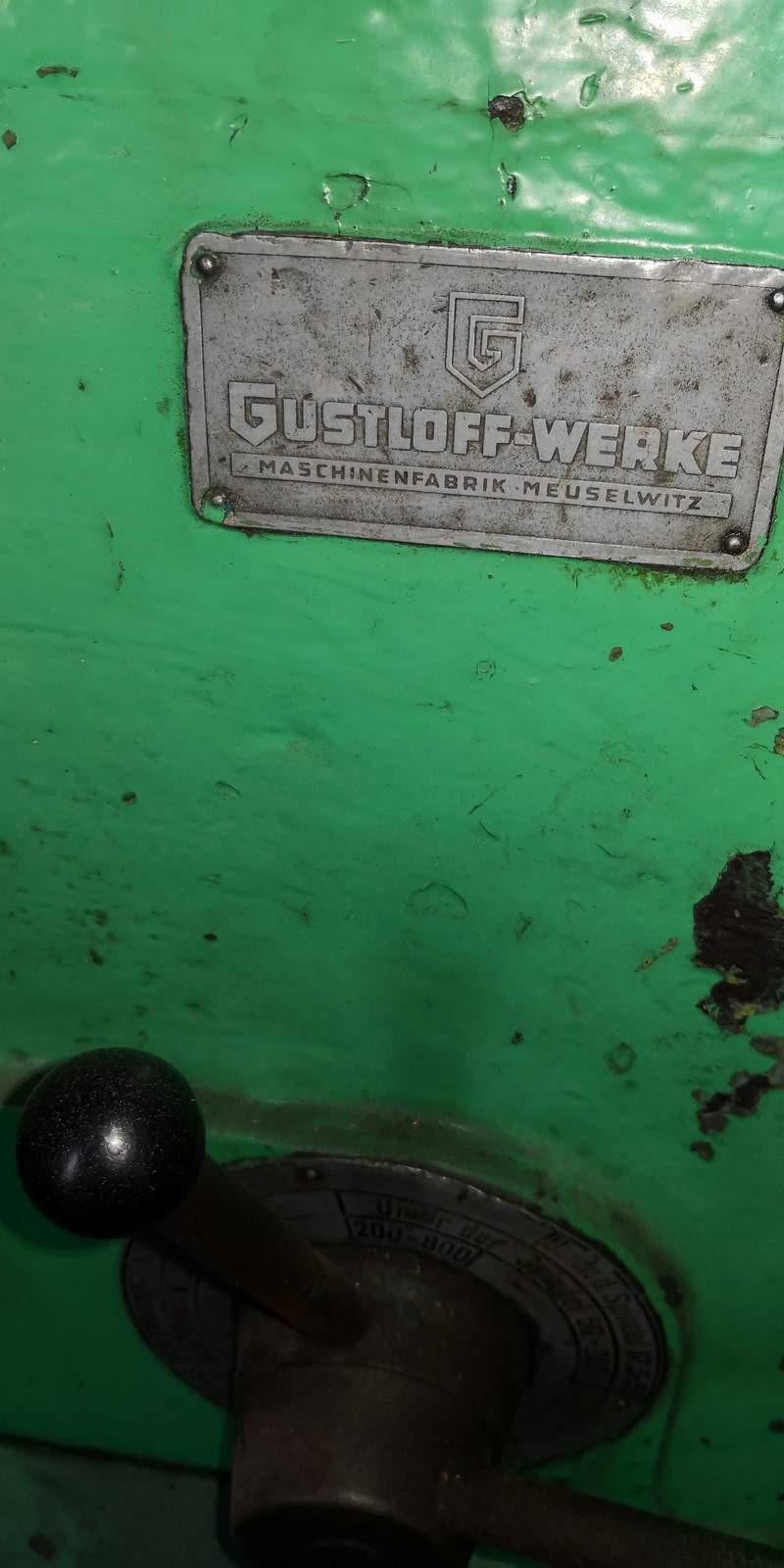

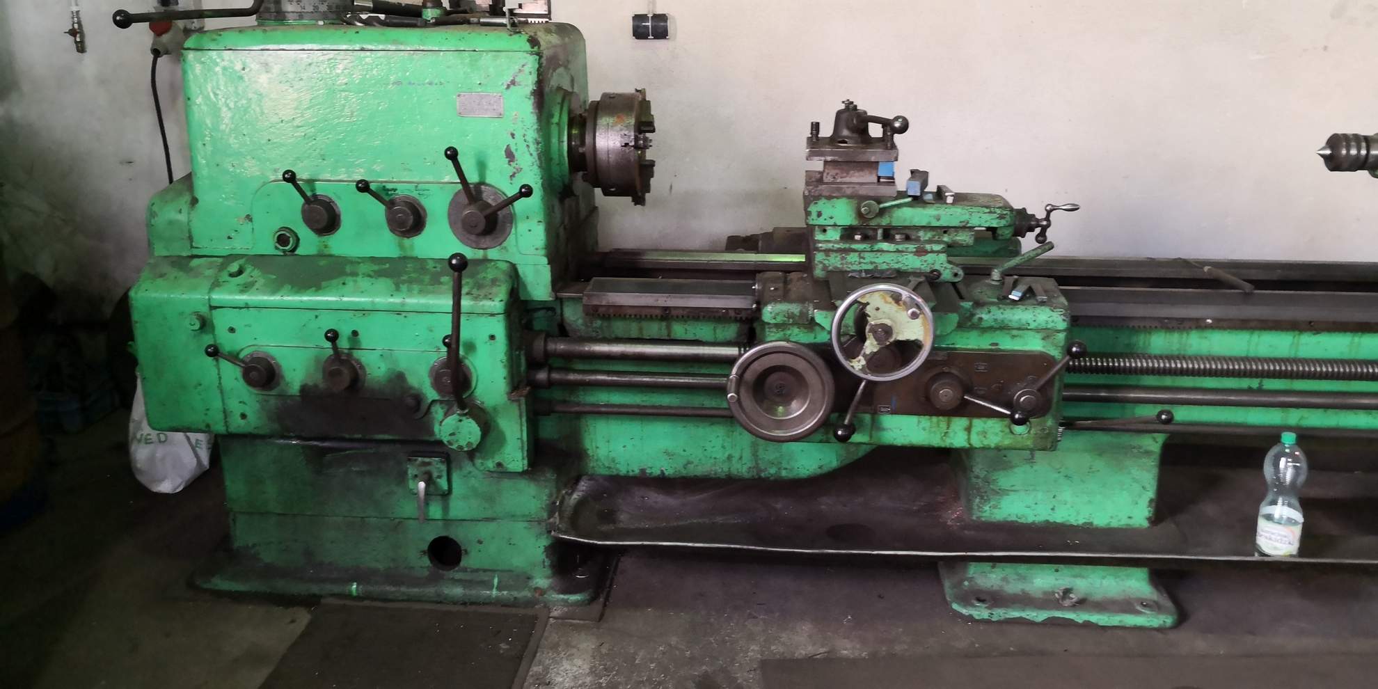

Znajmony poprosił mnie o modernizację instalacji starej tokarki.
Nie mogłem na niej znaleźć tabliczki znamionowej z danymi (model, moc). Na silniku też nic nie dostrzegłem.
Potrzebuję pomocy w identyfikacji modelu, najbardziej zależy mi na określeniu mocy silnika w celu
doboru zabezpieczeń.
W starym sterowniu znajdują się tylko 2 styczniki.

Wygląda na rozruch trójkąt/gwiazda. Powiedziałbym od 5kW w górę.
Steryd
Posty: 4789
Re: Identyfikacja tokarki - jaka moc silnika
Post napisał: Steryd » 29 maja 2020, 10:35
chyba raczej lewo-prawo (górą idą mostki) do trójkąt - gwiazda dwa styczniki 3 torowe to chyba mao.
Zobacz czy na stycznikach nie ma wybitego dopuszczalnego obciążenia.

Stycznik to stycznik z rodziny ID (chyba ID-4 lub IDX-4), dopuszczalne obciążenie takiego to 63 lub 100A. Silnik podejrzewam będzie miał moc w przedziale 7,5 ~ 11kW.
Najprościej byłoby włączyć silnik i zmierzyć prąd, jaki pobiera. Jest możliwość żeby go uruchomić?

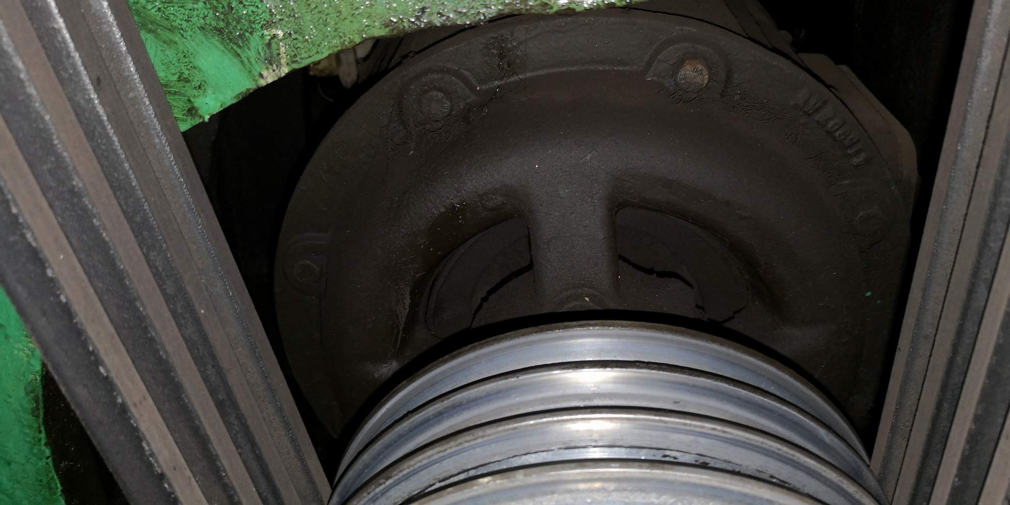

Można też oszacować w pewnym przedziale moc silnika na podstawie średnicy wału, według tabeli jak poniżej:
http://silnik-elektryczny.com.pl/silnik ... chaniczna/
Chodzi o wymiar "D".

Dokładnie obejrzałem podłączenia styczników i wygląda na to, że są do zmiany kierunku.
Podaczas ponownych oględzin pojawił się jeden z panów obsługujących twierdzi, że być może silnik ma moc 7,5kW.
Zastanawia mnie tylko jak sprawa z rozruchem. Przy takiej mocy silników raczej nie wpina się bezpośrednio do sieci lecz przeprowadza się rozruch za pomocą różnych metod. Przypuszaczlnie rozruch jest bez obciążenia i dlatego nie zastosowano żadnej medoty.Po przebudowie pomierzę prądy podczas obiążenia i zdam relację.

Znaczy w domu to się nie wpina, albo nie za często, natomiast w zakładach przemysłowych nie było z tym problemu. W instrukcji ( o ile dobrze pamiętam )od tokarki TUC-50 jest to opisane tak, że trzeba mieć odpowiednio mocną instalację i zabezpieczenie 63A
