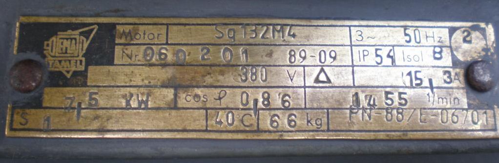

Re: Identyfikacja tokarki - jaka moc silnika
Post napisał: rc36 » 02 cze 2020, 17:49
pioterek pisze:Znaczy w domu to się nie wpina, albo nie za często, natomiast w zakładach przemysłowych nie było z tym problemu.
Zakładając że moc tego silnika to 7,5kw to daje ok. 6,5A na poszczególne fazy, a to tyle co nic.
pioterek
Posty: 1724
Post napisał: pioterek » 02 cze 2020, 19:03
Proszę weź pod uwagę, że prąd rozruchu jest około pięcio-krotnie wyższy od normalnego prądu z tabliczki silnika.
Majstarek
Posty: 107
Rejestracja: 18 lis 2016, 18:22
Lokalizacja: Łęczyca łódzkie
Post napisał: Majstarek » 02 cze 2020, 19:32
rc36 pisze:Zakładając że moc tego silnika to 7,5kw to daje ok. 6,5A na poszczególne fazy, a to tyle co nic.
Z tabliczki poglądowej to prawie 15A, czyli przy rozruchu "na sztywno" to może być przez chwilę dużo.... Pewnie z obciążeniem nie problem dojść do 40A
koala.g
Posty: 3001
Lokalizacja: Małopolska
Post napisał: koala.g » 02 cze 2020, 19:56
rc36 pisze:
02 cze 2020, 17:49
Bezpiecznik B to pociągnie C już odpuszcza przy 5,5kW
pioterek
Posty: 1724
Post napisał: pioterek » 07 cze 2020, 10:44
Spotkałem się z sytuacją, że silnik 4,5kW we frezarce wyłączał zabezpieczenie o wartości 25A ( WYŁĄCZNIK NADPRĄDOWY TRÓJFAZOWY FAEL B25 / S193 ) podczas rozruchu. 32A już był spoko.
orion32
Posty: 1253
Post napisał: orion32 » 07 cze 2020, 11:09
Bezpiecznik D by nie wywalał, a A lub B owszem.
