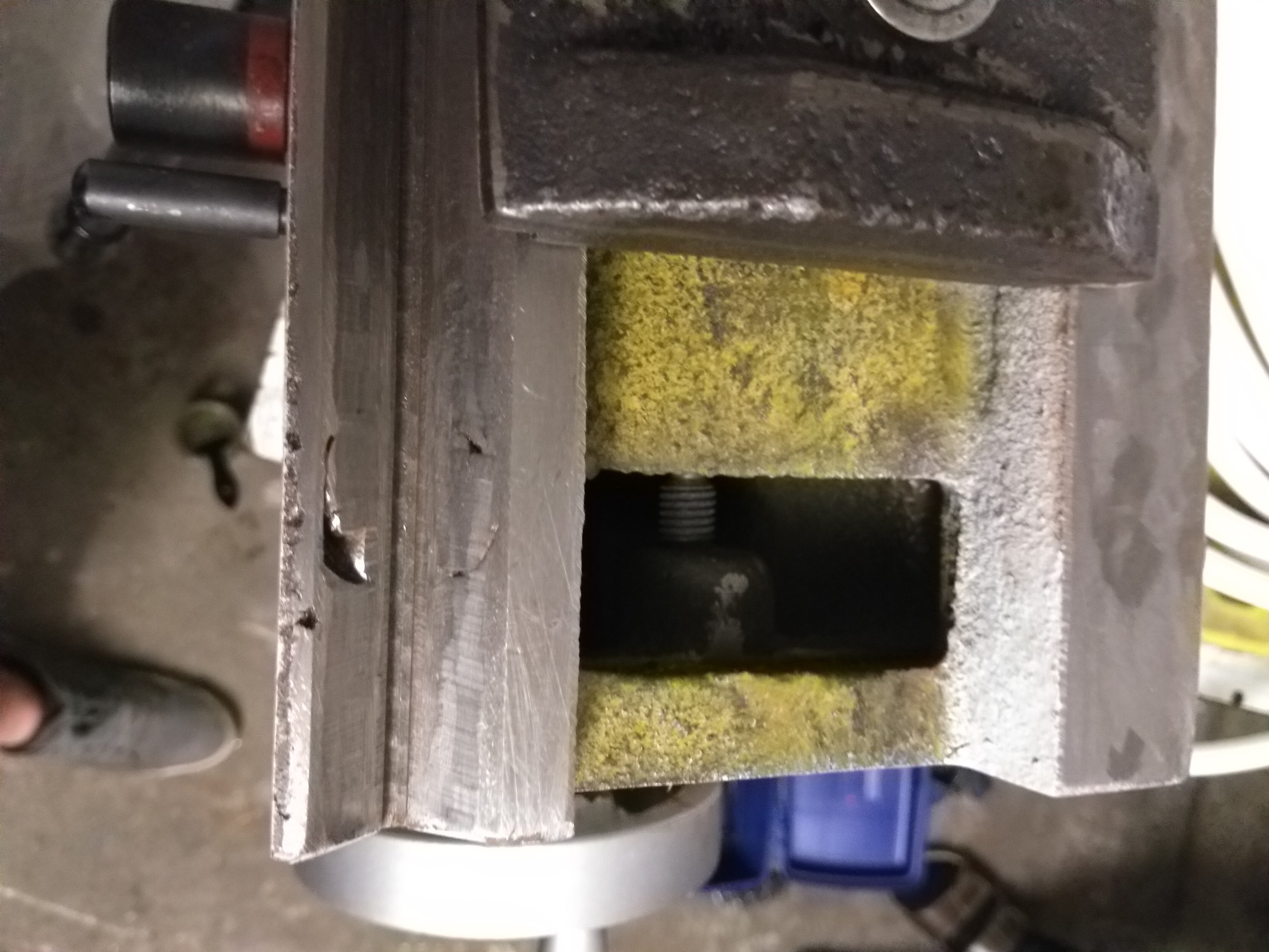

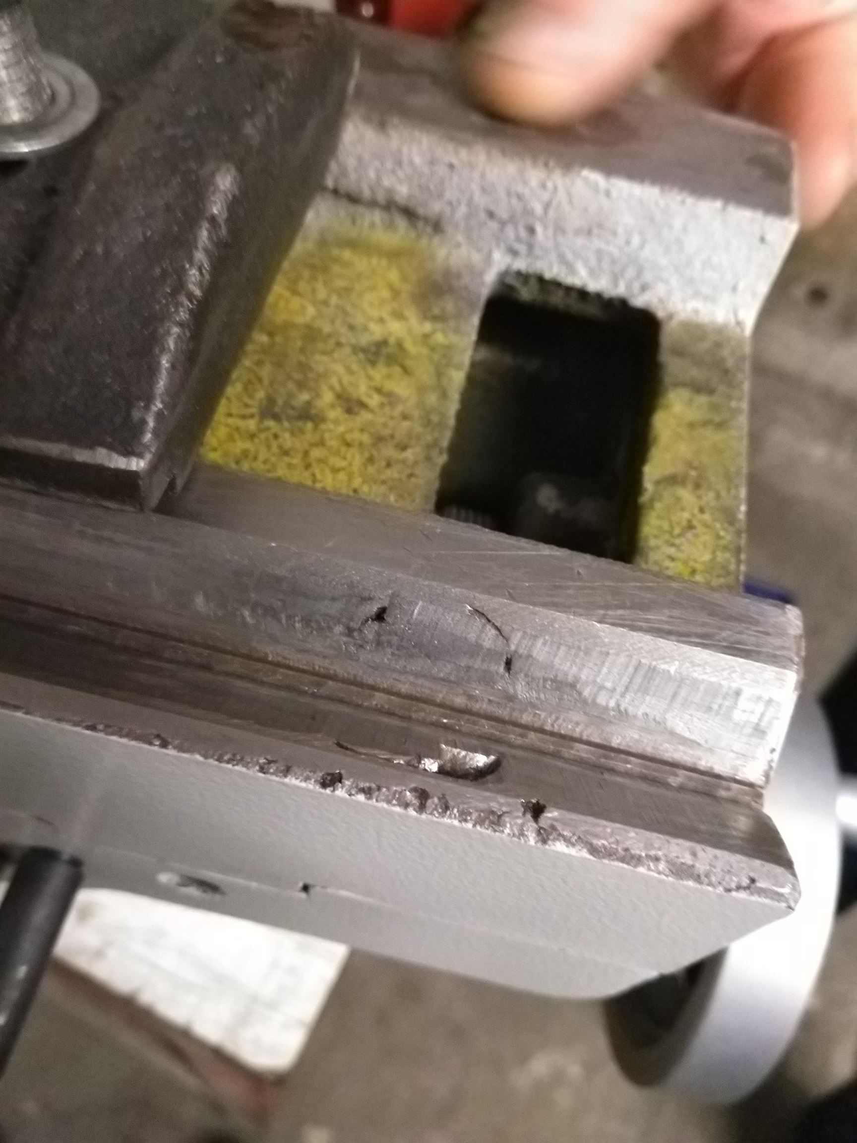

Witam wszystkich,
Kupiłem ostatnio chińską tokarkę u jednego z polskich dystrybutorów. Podczas czyszczenia maszyny znalazłem taką ciekawostkę (foto). Pytanie czy konik się wymienia i czy można potem drugi taki konik ustawić na równo względem wrzeciona (w osi pionowej)? Chyba, że ustrojstwo jest w jakiś sposób pasowane z łożem...

Taka wada, chociaż brzydko wygląda, nie upośledza funkcji konika. Można zalać "płynnym metalem" i doskrobać.
Czy Ci wymienią.... raczej śmiem wątpić...

zgadam się
RomanJ4 pisze:Czy Ci wymienią.... raczej śmiem wątpić...
nawet jeśli tak to faktycznie może nie pasować z inne tokarki --- kto wie jak tam jest technologia wykonania

Post napisał: rownyr » 02 lip 2020, 18:39
W sumie racja. Konik dociskamy do łoża w jednym miejscu i tyle. Dzięki za odpowiedź i pozdrawiam.
