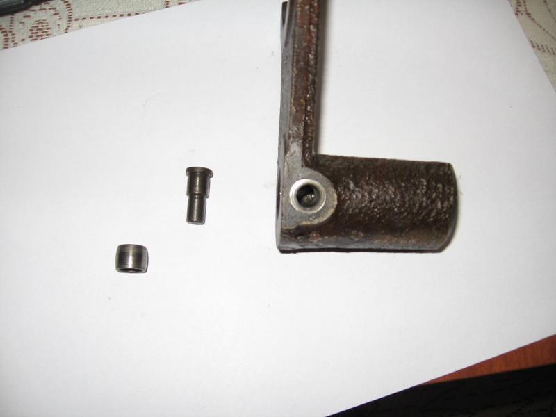

Witam ponownie,
Manfix, pisałeś o luzach na wodzikach i postanowiłem to sprawdzić. Najpierw ustawiłem koła zębate w pozycjach odpowiadających zakresowi obrotów oznaczonych kolorem czerwonym na pokrętłach ponieważ w tym przełożeniu pojawiał się stukot. Przy takim ustawieniu te skrzywione wałki nie pracują ponieważ one robią za reduktor dla najwolniejszego zakresu obrotów oznaczonych kolorem zielonym, to tak słowem wyjaśnienia.
Natomiast w tylnej części skrzyni koło zębate, które załącza najwyższe obroty wrzeciona (kolor niebieski) znajdowało się bardzo blisko koła zębatego na wrzecionie. Podważając dało się przesunąć wodzik wraz z kołem zębatym o jakieś 6-7mm. Stwierdziłem, że jest to o wiele za dużo i postanowiłem wyjąć wodzik. Cała operacja nie jest łatwo ponieważ wodzik znajduje się na samym dole skrzyni i w dodatku jest przysłonięty krzywkami. Samego wodzika jeszcze nie udało mi się wyciągnąć ale jestem blisko. Na razie wyciągnąłem kołek z tulejką z tego wodzika.
Wg mnie ten kołek powinien być ciasno nabity w wodzik a nie latać na wszystkie strony. Prosiłbym o potwierdzenie czy tak ma być.
Kołeczek z tulejką jest na zdjęciu poniżej.
![Obrazek](https://www.cnc.info.pl/pics/element%20wodzika_54912_92533.jpg)
Wiele nie zastanawiając się stwierdziłem, że trzeba będzie dorobić taki kołeczek z większą średnicą u dołu i nabić ciasno w wodzik.
[ Dodano: 2015-03-12, 12:21 ]
Jest i wodzik na wierzchu.
Dziura jest dość rozrobiona, gibie się to na boki co zresztą widać po wytarciach na wodziku. Wklejać to wydaje mi się nie ma sensu za duży luz. pewnie zrobię tak jak pisałem wcześniej.
Teraz teoria: ten felerny wodzik mógł powodować zahaczanie koła zębatego i powstawał stukot. Jest to wielce prawdopodobne jednak w dalszym ciągu nie widzę powodu przesunięcia na zatrzaskach o którym pisałem wyżej.

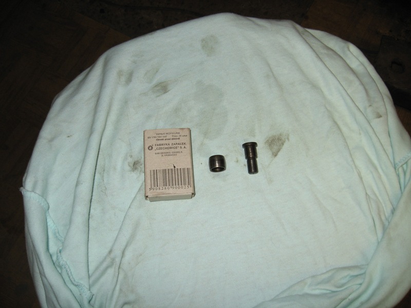

Witaj ponownie,
Wodzik naprawiony zrobiłem (no nie do końca ja, niezawodny kolega z firmy w której kiedyś pracowałem) dorobił nowy kołek zostawiając tak z 4 setki więcej. Weszło dość pasownie, nadwyżka była potrzebna bo otwór nie był idealny okrągły po rozwierceniu. Miałem trochę obawy żeby nie pękło ale nic się nie stało. Wodzik wczoraj zamontowałem i trochę innych wałków po drodze też. Przy okazji wymieniam uszczelnienia na wałka i pokrywach w korpusie i inne nadgryzione zębem czasu drobne elementy.
Wczoraj już na fajrant zrobiłem pewną symulację w sprawie tego przesunięcia zatrzasków i zauważyłem, że jak odwrócę jedno koło na wrzecienniku to wszystko zaczyna pasować. Było już późno i nie przetestowałem tego do końca ale coś może w tym być. Jest tam dość ciasno ale spróbuję zrobić zdjęcia i opis do do tematu.
