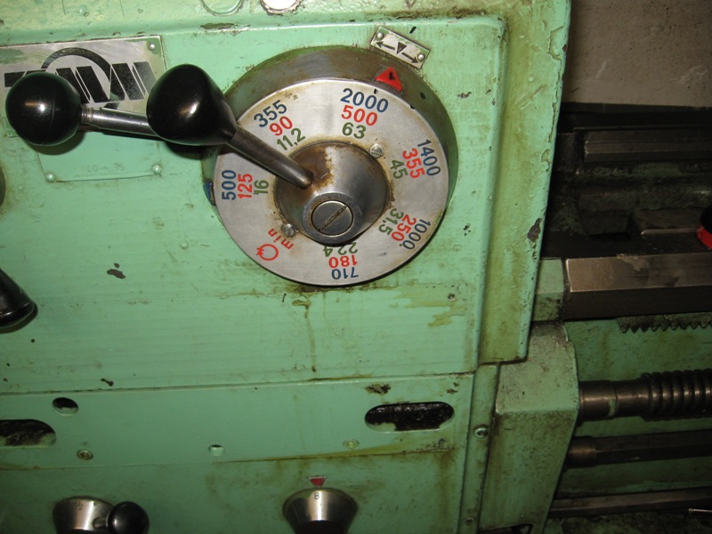

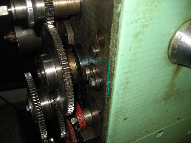

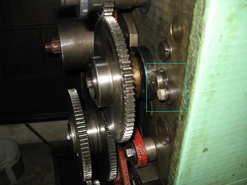

Na powyższych zdjęciach proszę zwrócić uwagę na dwie różne możliwości przykręcenia podkładki (blokady). Od początku jak kupiłem tokarkę wałek był zablokowany tak jak na zdjęciu nr 2 (idąc od góry). Jednak po wielokrotnym obracani pokrętłem wrzeciona ustaliłem, że zatrzaski na krzywkach nie pokrywają się z zatrzaskami na pokrętle. Jeżeli ustawiłem pokrętło tak, że zatrzask na krzywkach był we właściwym położeniu to to pokrętło zmiany prędkości wrzeciona było przesunięte o około 1-2 cm w stosunku do oznaczenia na korpusie.
Po przestawieniu podkładki tak jak na zdjęciu 1 (wałek wsunięty do korpusu) wszystko się zgrało, zatrzaski na krzywkach, zatrzaska na korpusie i pokrętle oraz oznaczenie na pokrętle i korpusie.
Takie przesunięcie powoduje również przesunięcie wodzików a tym samy kół zębatych. zobaczymy jaki będzie tego efekt. Na razie wysnułem teorię, że to przesunięci powodowało zahaczanie kół zębatych o siebie i stąd te stuki ze skrzyni.
Natomiast ma problem z drugim pokrętłem zmiany prędkości. Jeżeli ustawię wszystko tak jak być powinno tzn. wszystkie zatrzaski są na swoim miejscu i odpowiadają poszczególnym pozycją położenia pokrętła to skala cyfrowa jest przesunięta w stosunku do oznaczenia na korpusie, tak jak na zdjęciu
Taki stan rzeczy był od początku jak tylko kupiłem tokarkę. Jak zmieniałem prędkość obrotową wrzeciona to to musiało to być ustawione tak jak na zdjęciu. Przy okazji montażu próbowałem to ustawić poprawnie ale nic lepiej nie uzyskałem a wręcz przeciwnie skała odsuwała się od pozycji na skrzyni. Sporo czasu już temu poświęciłem i nic nie uzyskałem.

Niestety teoria "podkładkowa" padła. Przy bardziej wsuniętym wałku do środka (zdjęcie nr1 powyżej) nie da się załączyć najniższego zakresu prędkości obrotowej wrzeciona (wodzik zahacza o koło zębate) a przy innych położenia koła zębate nie ustawiają się we właściwych miejscach.
Pozostaje szukanie dalej chociaż mam wrażenie, że wałek jednak powinien być wsunięty bardziej w korpus. Może ktoś z kolegów spotkał się już z takim rozwiązanie i ma jakieś doświadczenie w tej kwestii. Wałek po drugiej stronie na innych krzywkach jest wsunięty równo z korpusem i w takiej pozycji zablokowany.

Manfix, jeśli chodzi o łańcuszki z tym nie ma żadnego problemu na tym etapie zakładam je niemal z zamkniętymi oczami. są pewne elementy które nie pozwolę ustawić tego inaczej niż tylko w odpowiednich pozycjach. zanim rozebrałem poznaczyłem wszystko aż nadto i do stanu wyjściowego dochodzę bez problemu. Problem jest w tym, że stan wyjściowy był już wg mnie do d... . i tu jest pies pogrzebany. Same łańcuszki nie biorą udziału w przestawianiu podstawowych trzech zakresów prędkości obrotowej wrzeciona oznaczonych odpowiedni kolorami niebieski, czerwony, zielony. Przedmiotowe łańcuszki a dokładnie łańcuszek zmienia położenie tarczy z oznaczeniami poszczególnych prędkości ale wybieranych w danym zakresie np. tylko dla czerwonej skali.
Więc problem pozostaje dla trzech podstawowych położeń regulacji wrzeciona.
