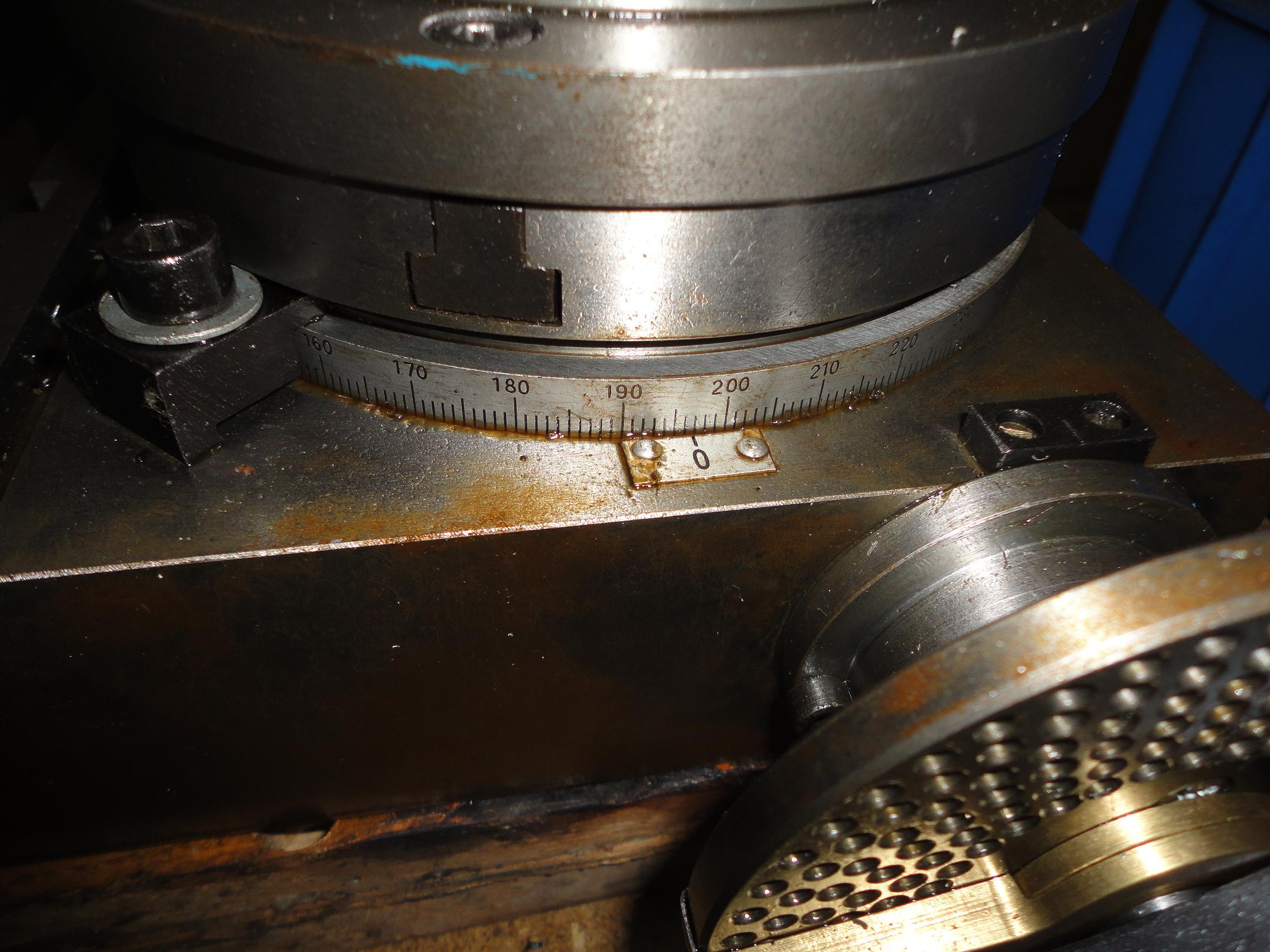

Witam panowie dane mojego stolu podzialowego to 0300mm slimacznica 40z slimak jednozwojny m10 jest to komplet ktory robilem do podzielnicy ,gdy kupilem podzielnice to zrobilem stol podzialowy ,przystosowalem go do podzialow tez na tarczki podzialowe ktore robie sam ale niewiedzialem jak sie zabrac do noniusza dzieki wam panowie mam jakies wyobrazenie jak to wykonac . Jezeli chodzi o moja obrotnice ,to sa te dwie czesci ktore leza na stole od frezarki ma 0200mm,zdjecie jest troche nie wyrazne ,wybaczcie ale robilem to pierwszy raz,a ta na ktorej stoi fortunka byla wykorzystana do ostrzenia narzedzi,do fortunki mam przedluozki fabryczne i dlatego chcialbym ja wykorzystac do szlifowania stozkowpod nia robie inna maszynke pozdrawiam krzysztof

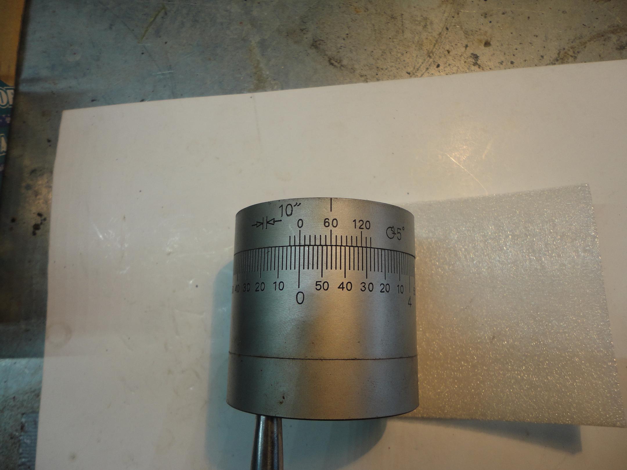

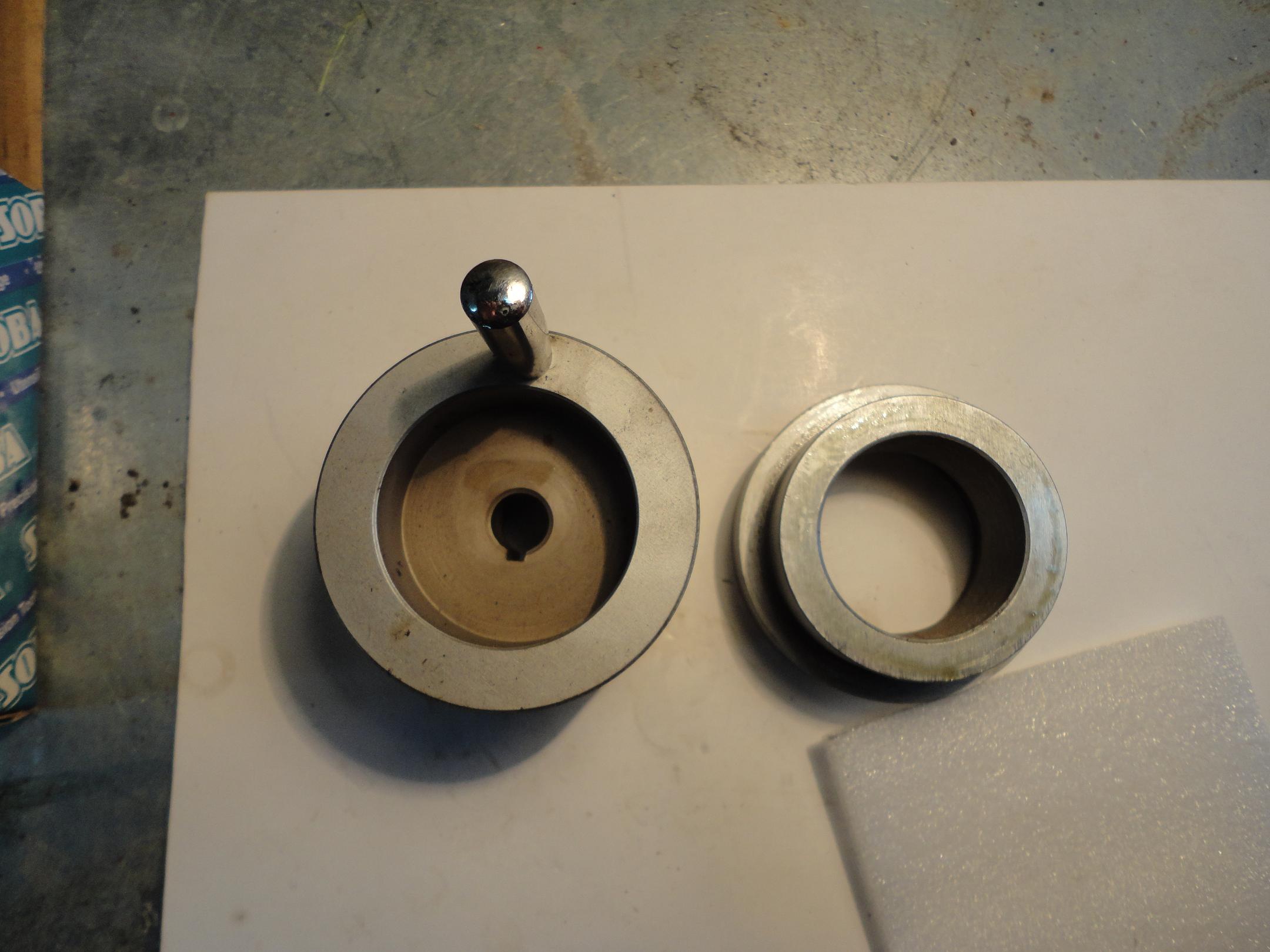

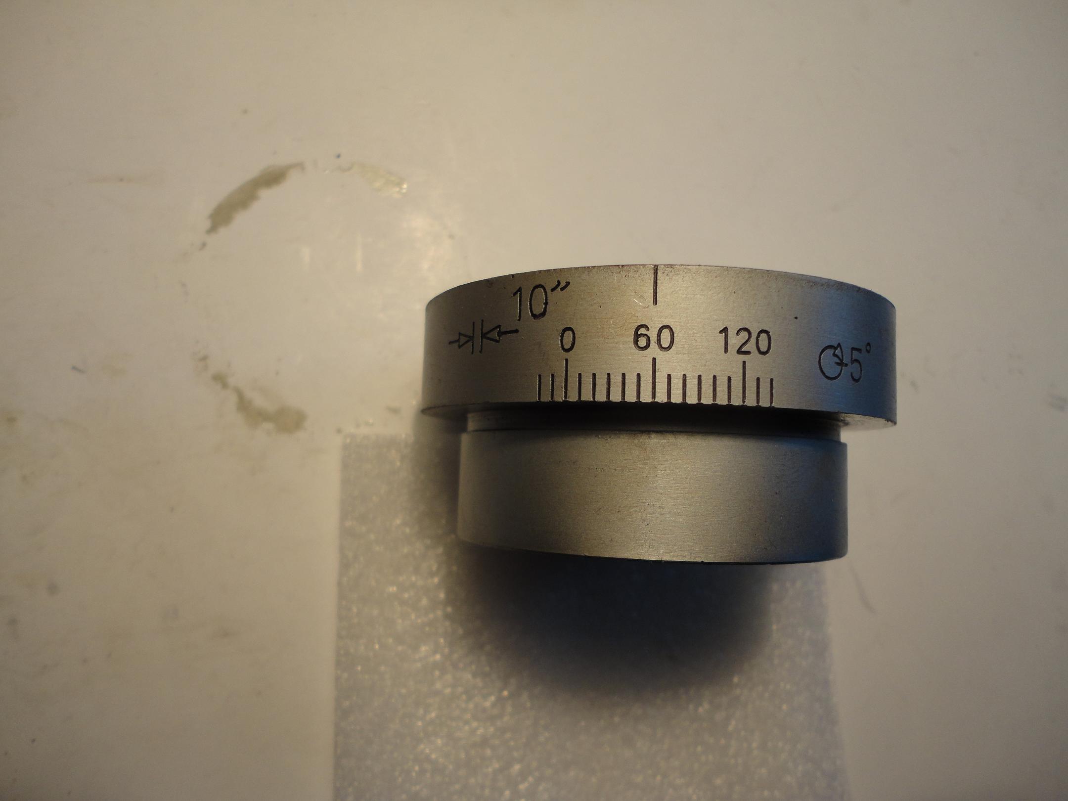

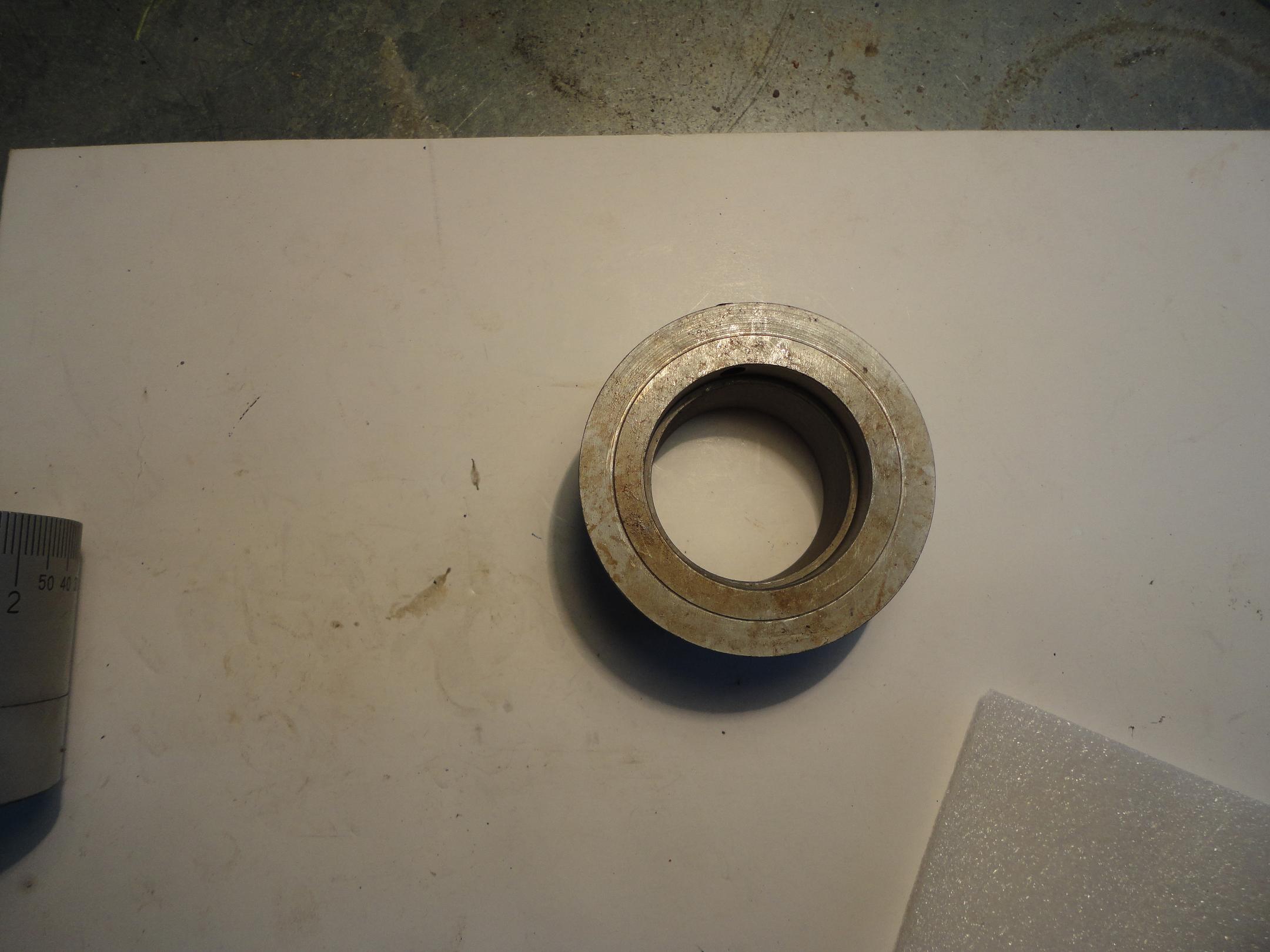

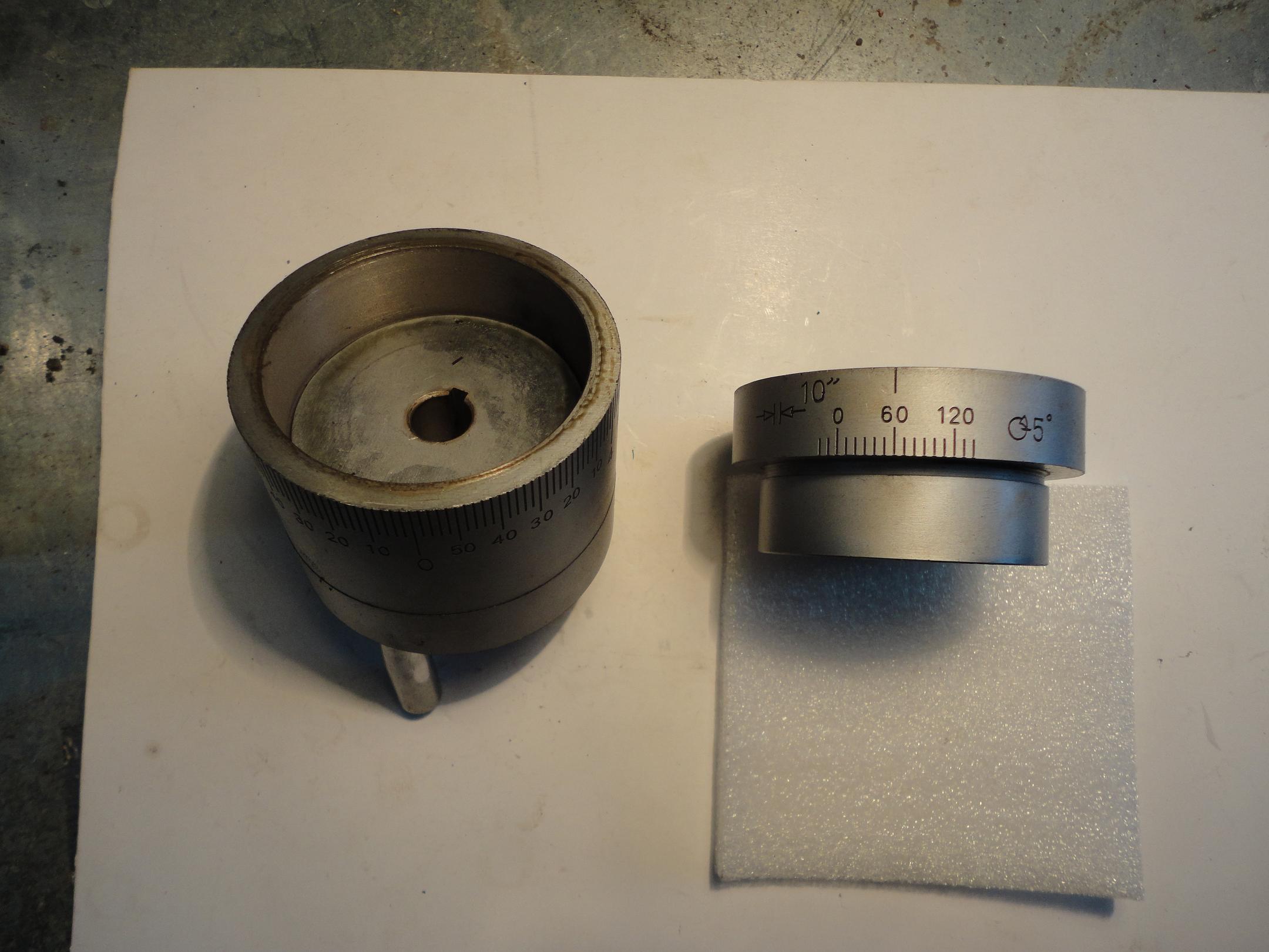

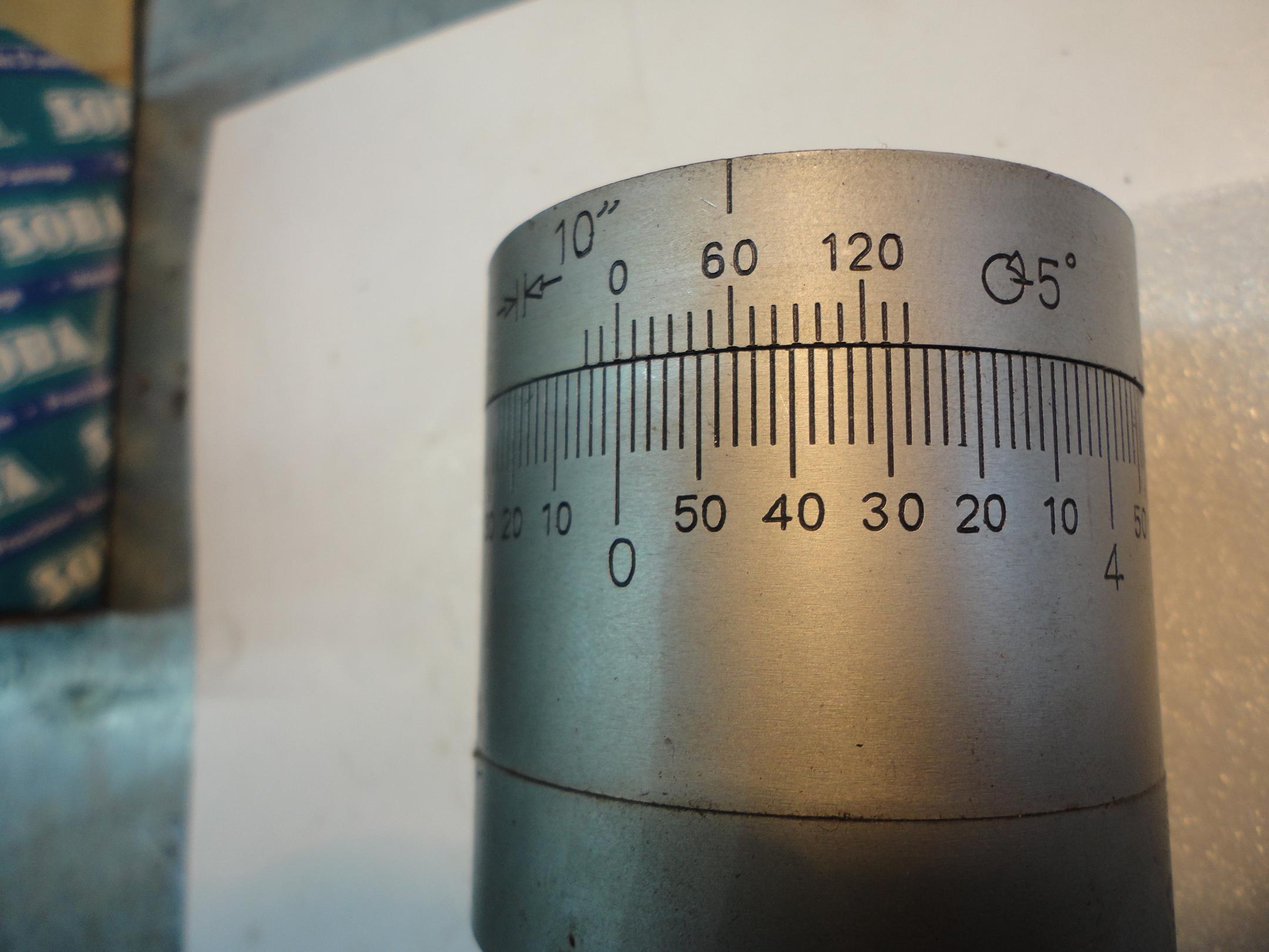

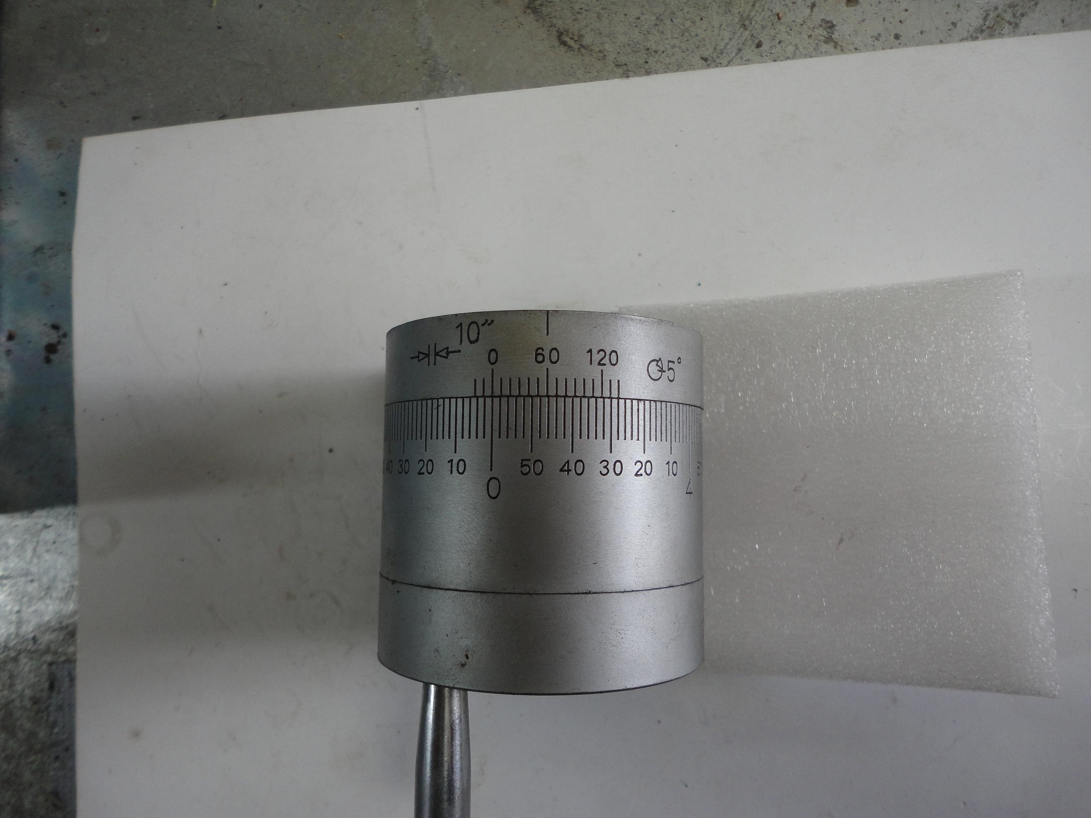

tak, są wyposażone w podziałki kątowe,krzysiek gil pisze:stoły podziałowe są wyposażone w podziałki kątowe, ale nie wiem w czym są wyskalowane,nie mam dostępu do takiego stołu
np moja podzielnica (1:72!)
http://www.arceurotrade.co.uk/Catalogue ... ary-Tables
ma skale główną 5°/1obr., 120 działek, jedna działka to 2'(minuty)
a noniusz jedną działkę =10" (sekund),
skala noniusza od "0" do końca ma 14dz. jak na zdjęciach, średnica bębenków ø59,9mm,
pokrywają się działki "0" noniusza i skali głównej, oraz 13 działka noniusza(130") i działka 30"(0,5°) skali głównej
(nie wgrywa się zdj.)
jak widać oba pierścienie, główny i noniusza, są przestawialne, przy czym noniusz jest blokowany wkrętem(poz zgraniu kresek z korpusem, j/n.*), a obracana jest pokrętłem skala główna
* bębenek noniusza ma nad skalą noniusza kreskę do zgrywania z kreską na korpusie podzielnicy (do zgrywania ze skalą na stole obrotowym)
oczywiście dla innych przełożeń ślimak/ślimacznica (np 40:1) skale będą miały inne wartości, tu są do dostania, (trzeba pamiętać, że mają być od podzielnicy ratio=40:1, jak Twoja..)
http://www.sherline.com/tip66.htm
http://littlemachineshop.com/products/p ... 1963256892 (te niestety do 72:1)
http://www.sherlineipd.com/laserpts.htm
http://www.mini-lathe.com/Mini_mill/Acc ... tables.htm
[ Dodano: 2014-06-22, 21:31 ]
Sorry musiałem przerwać.
A jak to zrobić?
Ano, zacznijmy od skali głównej, musimy się dowiedzieć o ile ° przestawi się stół wykonując jeden pełen obrót pokrętła ślimaka (czyli ile ° będzie zawierać skala główna na bębenku).
I teraz jeśli mamy podzielnicę:
- ratio 90:1 to trzeba 90 pełnych obrotów by ślimacznica wykonała jeden obrót o 360° co daje 1/90-tą z 360° równą: 360°:90=4° (czyli jeden obrót ślimaka obraca stół o 4°)
- dla podzielnicy ratio 72:1 będzie to 360°:72=5° (czyli zgadza się z tym co na zdjęciach wyżej)
- a dla podzielnicy ratio 40:1, (czyli Twojej) skala na bębenku musi mieć podziałkę zawierającą pełen zakres równy: 360°:40=9°
i teraz żeby upchnąć 30 jednomilimetrowych działek w jednym stopniu skali jak na zdjęciach powyżej (aby zachować rozdzielczość 2', jeśli takiej chcemy), musimy mieć obwód bębenka równy 30mmx9=370mm, co daje nam promień 370mm:6,28= 42,9936305732484mm, czyli średnicę 42,9936305732484mm x 2= 85,9872611464968mm ≈86,0mm
gdybyśmy zrobili działkę równą 2mm to analogicznie:
L=60mmx9=540mm, r=540mm:6,28= 85,9872611464968mm, d=85,9872611464968 x 2= 171,974522292994mm ≈172,0mm
No i teraz noniusz. Możemy zrobić go wzorując się na zdjęciach powyżej czyli dzieląc długość 15 działek skali głównej na 13 działek noniusza.

Na podzielnicy(fabrycznej) robi się to dokładnie tak jak byś kolego dzielił okrąg na zadaną ilość działek. co sobie obliczymy.krzysiek gil pisze:zostalo mi jeszcze wytoczyć te dwa pierścienie na te dwa noniusze z podziałką w minutach i w sekundach, problem w tym ze nie wiem jak to przerzucić na podzielnice żeby dobrać odpowiednia tarczkę do nacinania kresek
Najpierw jednak musimy wiedzieć ile stopni ma zawierać skala główna, czyli o ile stopni obróci się stolik robiąc jeden pełny obrót pokrętłem, a to zależy od przełożenia ślimak/ślimacznica naszego stołu, jak pisałem wyżej, Na przykład,
- jeśli jest to 40:1, to pełny obrót pokrętła przesunie stół o : 360°:40 = 9°,
- jeśli przełożenie 72:1 to pełny obrót pokrętła wyniesie : 360°:75 = 5°,
- a jak przełożenie 90:1, to obrót pokrętła wyniesie : 360°:90 = 4°
(nawiasem jak widać, im większe przełożenie tej podzielnicy, tym dokładniejszą skalę można zrobić - większe działki lub więcej ich się zmieści w 1° skali),
i dopiero wtedy możemy każdy stopień skali głównej podzielić sobie na minuty, czyli obliczyć ilość działek na głównej skali. Co będzie bazą do obliczenia ilości otworków w tarczy podzielnicy wykonawczej nasze skale
Jakie przełożenie ślimak/ślimacznica ma stół kolegi do którego mamy wykonać te skale ?, bo bez tego to tylko można rozważania teoretyczne uprawiać przyjmując jakieś założenia.
Np dla 72:1
Jeżeli skala główna (360°) ma mieć X działek, np
ma skalę główną 5°/1obr., 120 działek, jedna działka to 2'(minuty)
To podzielnicę do wykonania bębenka ustawiamy na podział okręgu na 120 części, wg wzorów na obliczanie ilości otworków w tarczy. jest to:
masz, o ile pamiętam, podzielnicę z przełożeniem 40:1 więc
Tu akurat sprawa jest prosta bo dzieli się ładnie na 3, alę że nie ma tarczy z 3 otworami, to trzeba zastosować taką z ilością otworków będącą wielokrotnością liczby 3 np
(typowe tarcze mają:
I – 15, 16, 17, 18, 19, 20,
II – 21, 23, 27, 29, 31 i 33,
III – 37, 39, 41, 43, 47 i 49. ) jak widać tarcza z 33 jest tu adekwatna (przestawianie co 11 otw.), poza tym 27(co 9), 15(co 5), 39(co 13), itd..
Natomiast noniusz posiadający x działek zajmujący rzeczywisty kąt okręgu 360° (a nie w/g wskazań podziałki skali głównej),
to najpierw musimy obliczyć ile takich x-działkowych noniuszy ma się zmieścić na okręgu 360°, czyli jak widać na zdjęciu
(powinno być 30' - powyżej, wkradł się błąd, zapisałem - 30" zamiast 30', przepraszam kolegów)pokrywają się działki "0" noniusza i skali głównej, oraz 13 działka noniusza(130") i działka 30"(0,5°) skali głównej
a 0,5°(30') naszej skali zajmuje na okręgu rzeczywisty kąt 360°:10 = 36°
czyli zmieścimy takich 13-działkowych noniuszy 10, co daje działek na 360° okręgu :
10 x 13(dz) = 130dz/360° czyli musimy poszukać tarczy z ilością otworów :
a jako że nie mamy tarczy z 13-toma otworami, to musimy poszukać krotności, czyli przykładowo 3x(mianownik)13=39, a taka jestIII – 37, 39, 41, 43, 47 i 49, i na niej musimy przestawiać wskazówki o otworków: 3x4(licznik)=12
Oczywiście nacinamy nie na całym okręgu wszystkie 130 działek, tylko te nas interesujące 13(+3 dodatkowe jak na zdjęciu bębenka noniusza)
dla innych ratio postępujemy analogicznie.
W razie pytań proszę pisać... (i poprawiać jeśli gdzieś dałem ciała..

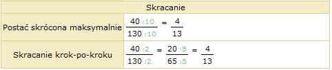

P.S. tu pomocny kalkulator ułamków zwykłych (skracanie, itd..)
http://www.calculla.pl/pl/ulamek
http://calcoolator.pl/ulamki.html
