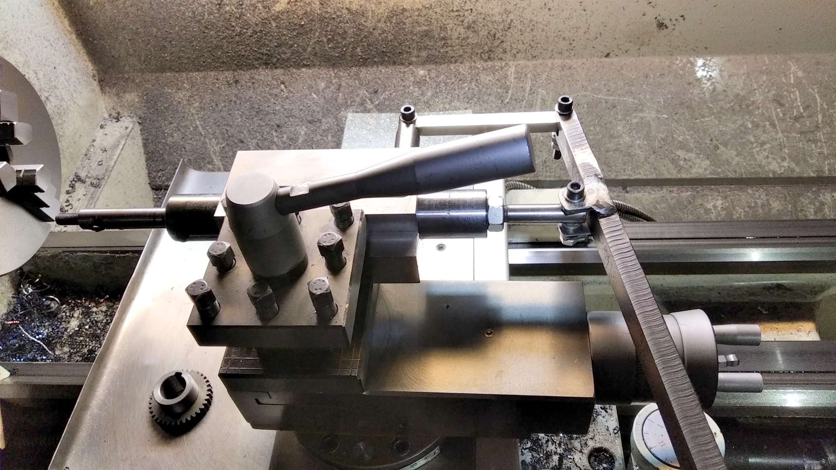

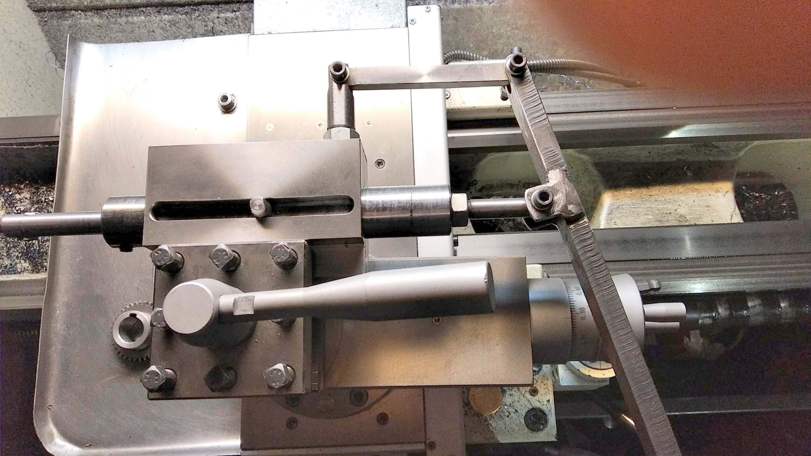

Odgrzeję trochę kotleta. Dzisiaj postanowiłem naprędce z dostępnych mi rzeczy skonstruować "coś" do dłutowania. Do tej pory robiłem to ręcznie mocując dłuto w maku ale jest to nieco męczące. Wykorzystałem coś w rodzaju piły szablastej produkcji dawnej DDR , dwa łożyska liniowe na wałkach , kawał stalowej blachy 5mm , wszystko prowizorycznie pospawane i poskręcane. Obejrzyjcie filmik fachowym okiem i przedstawcie swoje uwagi. Mnie się wydaje że ruch dłuta jest zbyt szybki , nie wiem jak uniknąć przekręcania się wałka w łożyskach. Nie krytykujcie wykonania bo to prowizorka prezentująca pewną myśl.

piotrfire pisze:Mnie się wydaje że ruch dłuta jest zbyt szybki , nie wiem jak uniknąć przekręcania się wałka w łożyskach
Ja też myślę że suwak za***prza zbyt szybko, 1/4 tego co jest teraz to byłoby w sam raz. Ciężko będzie zabezpieczyć suwak przed lekkim przekręcaniem się bo jest na łożyskach liniowych.
Ja zastosowałem wałek liniowy ⌀30 z kołkiem zabezpieczającym dopasowanym do korpusu praktycznie bez luzu. Taka dłutownica musi być dość sztywna bo opory skrawania są całkiem spore. Jak do tej pory najszerszy kanałek jaki robiłem to 6mm, szersze kanałki trzeba by robić na dwa razy.
Pierwotnie ta moja dłutownica miała być napędzana motoreduktorem 0,25kw, 90rpm, ale stwierdziłem że to niepotrzebne komplikację i ostatecznie jest napęd ręczny.

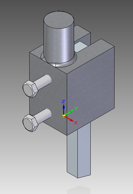

A ja mam takie pytanie jak najlepiej wycentrować/ spozycjonować taki detal do dłutowania rowka w osi?

Dodane 44 minuty 9 sekundy:
Myślałem o takim przyrządzie do prasy balansowej. Z pomocą śrub przesuwam stalkę, przybierając coraz więcej wpustu. Oczywiście z drugiej strony będzie analogiczny dekielek z śrubami do blokowania stalki.
