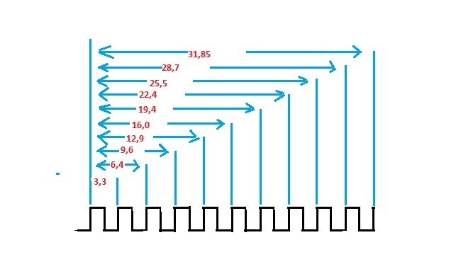

nie wiem czy tak na zdjeciach dziwnie widac czy mierzysz od prawej krawedzi nitki(szczeka stała suwmiarki) do lewej krawedzi na szczece ruchomej? jesli tak to zmierz tak abys krawedz nitki mial po prawej lub lewej stronie przy obu szczekach suwmiarki. a co do sruby 8zw/cal to jedna wersja polskiej 2-tsb miala taka srube

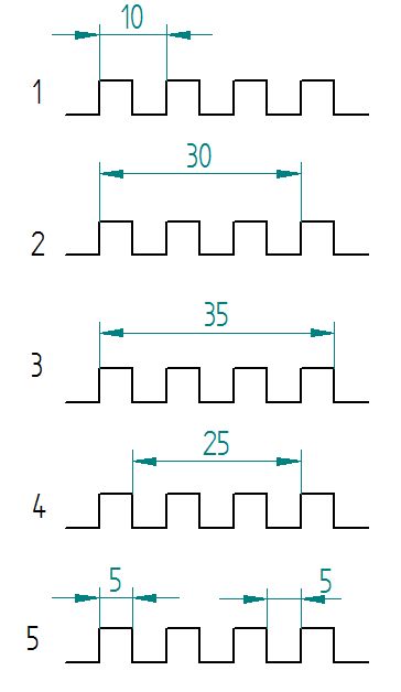

Zmierz po prostu 5 lub 10 zwoi i podaj. Najlepiej zmierz 4 zwoje.
Jak chcesz liczyć zwoje na cal, to je policz na długości jednego, dwóch, trzech lub czterech cali. Nie na długości 10cm.
Zmierz jeszcze średnicę śruby.

No to właśnie tak robił. Pomiar przez kilka zwojów. Trzeba tylko się pilnować, żeby mierzyć od początku pierwszego zwoju do początku (wariant 2) a nie końca ostatniego. Wariant 1 to wymiar jednego zwoju. Można też próbować wg. 5 - zmierzyć szerokość garbu a następnie wrębu i zsumować. W. 3 i 4 - tak się nie mierzy.

Już zmierzyłem i tak to wygląda
a średnica śruby to 22 mm
Pozdrawiam Marek

Post napisał: MlKl » 24 gru 2012, 15:05
Gwint calowy, osiem zwoi na cal.

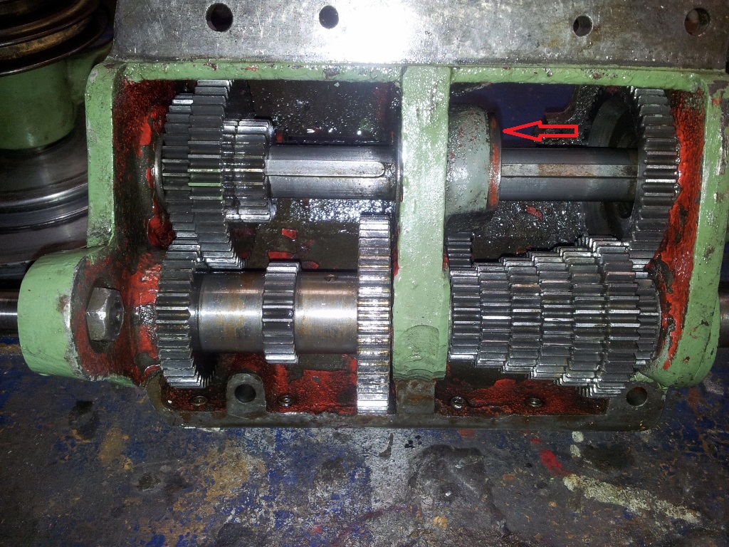

Tzn jest tak jak wcześniej przewidywałem. Trzeba jeszcze zweryfikować liczbę zębów tego koła, do którego nie dotarłeś. Z tą jedną niewiadomą można sobie poradzić. Z obliczeń wyjdzie liczba zębów tego koła.

Aby policzyć zęby na tym trybie musiał bym chyba rozebrać całą skrzynie suportu bo on jest zabudowany i w tym miejscu w żaden sposób nie idzie go podejrzeć

Post napisał: panzmiasta » 25 gru 2012, 10:13
chyba jednak nie musisz , jest sposób wodza plemienia Komanczów : bierzesz mały kawałek lustra , wkładasz go w skrzynkę suportową tak by choć kawałek zębatki widzieć , jeden ząb zaznaczasz białym markerem [ no chyba że jeden będzie specyficzny , lekko ukruszony itp ] i kręcąc powoli ośką liczysz ząbki
