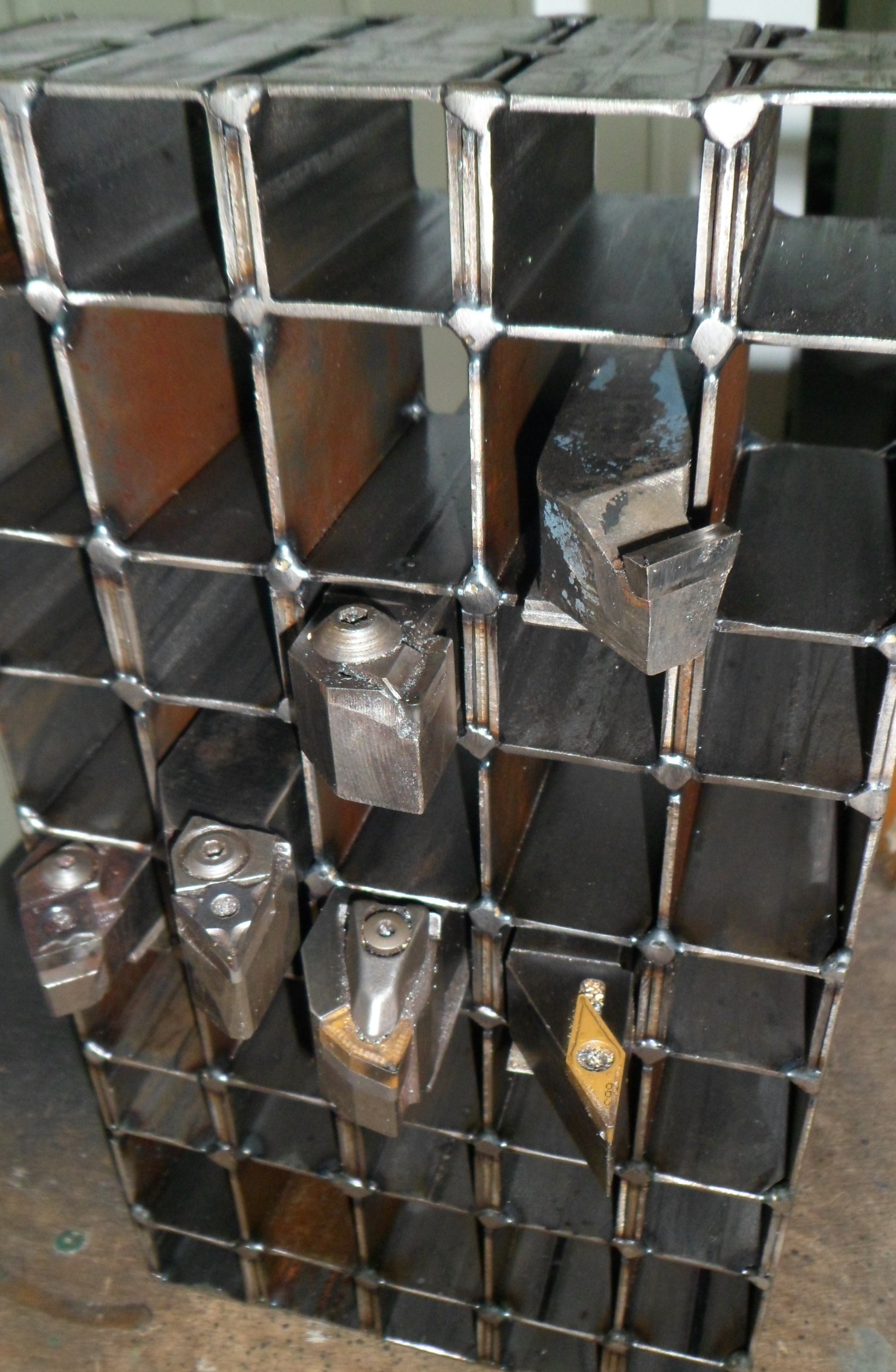

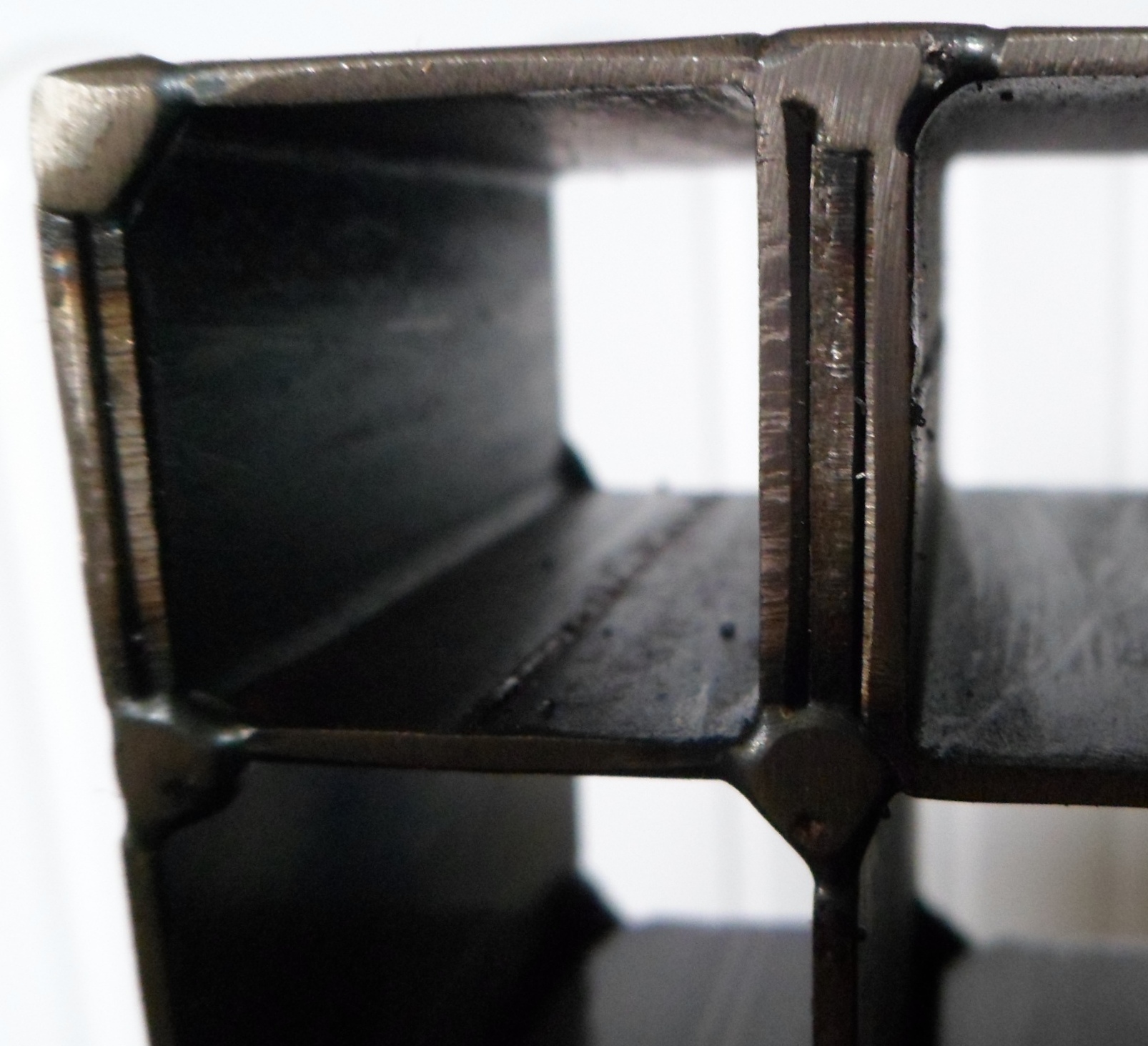

Post napisał: BYDGOST » 30 paź 2013, 23:48
Mój pomysł udało mi się zmaterializować. Przynajmniej w jakimś stopniu. Jeszcze nie dokończony, ale przymiarkę można było zrobić. Na złomie znalazłem pasujące kawałki kwadratowego profilu i paski blachy. Wystarczyło dociąć blachę i wszystko poskładać. Wstępnie wygląda to tak:
Sposób połączenia z blachą:

Post napisał: piotrfire » 31 paź 2013, 19:40
Jakoś nie widzę takiej gablotki dla swoich 150 noży

Post napisał: BYDGOST » 01 lis 2013, 14:47
Każdy zrobi jak uważa lub jak mu jest najwygodniej. Gdybym miał tylko 150 noży to by się obeszło bez takich kombinacji. Po przymiarce doszedłem do wniosku, że zrobię coś takiego dla noży małych, średnich i dużych. Dla największych moich noży trzeba zastosować profile minimum 30 x 40, żeby mieściły się wraz z podkładkami i nie zahaczały o siebie.
