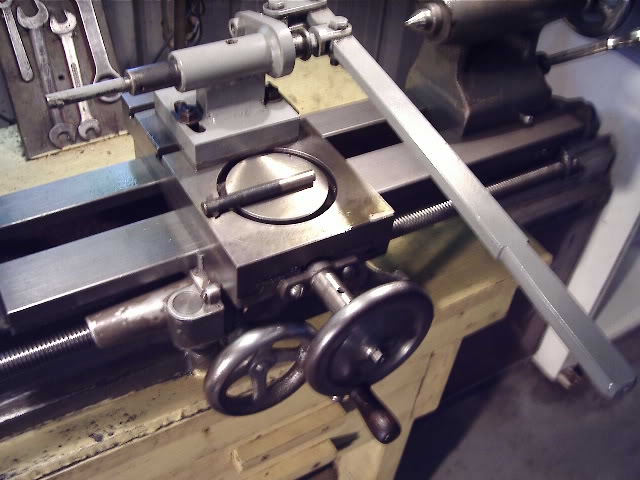

Jako że mam na suporcie tokarki rowki teowe, chodzi mi po głowie taka dłutownica jak na foto, ale z napędem elektrycznym. Pytanie czy silnik od wycieraczek z przekładnią od samochodu osobowego wystarczył by do napędzania takiej dłutownicy. Kanałki jakie chcę robić to max 6mm szerokości, najczęściej w aluminium, czasem w żeliwie.

Post napisał: IMPULS3 » 09 kwie 2017, 22:37
Zapewne zależy od skoku, choć silnik od wycieraczek to raczej dramat do takich rzeczy. Ja mialem kiedyś w malej dlutownicy ze skokiem 80mm silnik 1.1 KW i pomimo przelożeń po drodze bywalo że przy szerszych kanalkach jak nóż za dużo bral to silnik się zatrzymywal. Obecnie mam silnik 3 KW i jest wystarczająco do szerokości kanalków 16mm przy skoku 110mm. Do szerszych kanalków potrzebny bylby większy silnik. Dlutowanie to wbrew pozorom dość duże obciążenia. A skok jest sciśle powiazany z mocą silnika.

Post napisał: RomanJ4 » 09 kwie 2017, 22:47
O ile nie ma tam plastikowego koła ślimacznicy
Obrazek Obrazek
które pod obciążeniem będzie wyglądało potem tak
Ale póki nie spróbujesz, to się nie dowiesz, może zastosuj mechanizm jarzmowy

Post napisał: 251mz » 10 kwie 2017, 08:45
RomanJ4 pisze:lub wahadłowy(z szybkim powrotem)
aż się prosi o użycie do takiej dłutownicy
