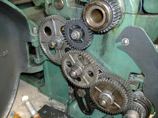

w tabelce nie ma koła 55z, więc na oś wyjściową może być, drugie koło 55z dokupisz, a do niego 20z i oś napędowa na gitarze będzie gotowa. Do szczęścia brakuje 30z i 40z bo bez 65 można żyć. To 4 koła do kupienia, a masz dodatkowe 25z i 35z które dają jeszcze inne możliwości ustawień. Tam gdzie w tabelce są dwa koła 50z można dać jedno o dowolnej ilości zębów.
![Obrazek](http://img.photobucket.com/albums/v371/garyphansen/IM000191-1.jpg)
Wtedy tylko śruba pociągowa będzie się obracała w drugą stronę co trzeba zmienić na nawrotnicy.
