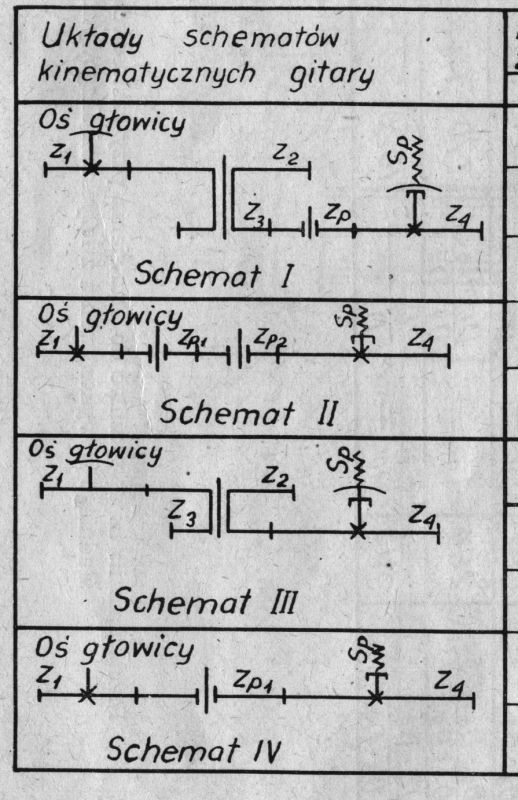

Post napisał: BYDGOST » 09 lis 2008, 12:25
tomek.44 pisze:.................
przy okazji do czego jest skala na tym elemencie ktory strzalka pokazuje?
i dlaczego rolki z klinem (te do mocowania kol na gitarze) sa tak dlugie ze mozna na kazda zalozyc po dwa kola?
Ta skala służy do robienia podziału i jest potrzebna do wykonywania gwintów wielokrotnych a także przy zataczaniu frezów ślimakowych wielokrotnych.
A koła zakładane są po dwa żeby było zgodne ze schematem obliczania kół zmianowych z1*z2/z3*z4 to wtedy masz: z1*z2 - pierwsza para kół np. ta bliższa korpusu tokarki; z3*z4 - druga para kół np. ta dalsza od korpusu. Potem może dojść jeszcze jedno koło pośrednie do wypełnienia odległości między osiami wałka napędzającego i śruby. Moze być potrzebne jeszcze jedno koło pośrednie gdy chcemy uzyskać założony kierunek obrotu śruby np. do toczenia gwintu lewego.

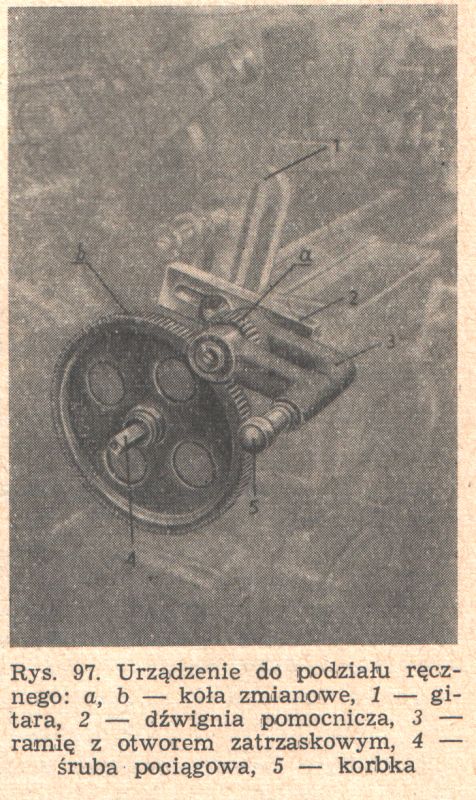

BYDGOST
Posty w temacie: 10
Posty: 4257
Lokalizacja: Bydgoszcz
Post napisał: BYDGOST » 09 lis 2008, 17:55
tomek.44 pisze: czyli to cos w rodzaju podzielnicy
Dokładnie tak. To jest bardzo prosto zbudowane, ale wyszukałem w literaturze inne, które budową przypomina właśnie podzielnicę.

tomek.44
Posty w temacie: 17
Posty: 36
Rejestracja: 03 lis 2008, 10:05
Lokalizacja: okolice bydgoszczy
#18
Post napisał: tomek.44 » 09 lis 2008, 20:02
to w tle wyglada zupelnie jak moja tokarka :mrgreen:
[ Dodano: 2008-11-09, 20:12 ]
ale o ile ta skale na gornej osi to rozumie jako podzielnice,to na fotografi nie bardzo-calos jest zainstalowana na srubie pociagowej :shock:
i nie bardzo rozumie do czego mogla sluzyc?
mozesz mi jakos objasnic ten rysunek?

Post napisał: BYDGOST » 09 lis 2008, 20:57
tomek.44 pisze:to w tle wyglada zupelnie jak moja tokarka
Tak wygląda bo to jest właśnie na przykładzie tokarki z wytwórni HILLE.
A dlaczego jest zamontowana na śrubie aby ją pokręcać? Masz cały ciąg powiązanych ze sobą części: wałków, kół zębatych i na koniec śrubę. Chodzi o to, żeby dokonać podziału czyli przesunąć suport z nożem o jedną podziałkę np. skok freza czy gwintu. Trzeba ustanowić jakiś punkt odniesienia i przyjęto założenie, że jest nim nieruchomy detal, a co za tym idzie także wrzeciono względem, których będzie odmierzany przesuw suportu. W takim razie cały łańcuch kinematyczny trzeba gdzieś rozpiąć, zmienić położenie tych części, które odpowiadają za przesuw suportu i znowu zasprzęglić. I jeszcze trzeba to zrobić precyzyjnie żeby było to zgodne z wyżej wspomnianą podziałką. Żeby uprościć sobie życie opracowano w/w podzielnicę a jest ona zamontowana na końcu śruby, bo jak by nie kombinować to jest to najwygodniejsze miejsce do operowania nią. A na gitarze po prostu nie zmieściłaby się.

Post napisał: tomek.44 » 11 lis 2008, 08:37
czy dobrze rozumie ze dzieki odpowiedniemu zestawienu kól a i b to przekrecenie o jeden obrot raczką 5 przesuwa suport o zadana wartosc?
a co do tego ma skala na drugim walku?
i czy mozna tej podzielnicy uzyc to ustawienia obrotu uchytu ozadany kont? bo jak tak to
czy to po zamontowaniu frezarki (cos jak tu http://www.allegro.pl/ite..._550_f_vat.html ) moglbym dzieki takiej podzielnicy zrobic np. kolo zebate ?
