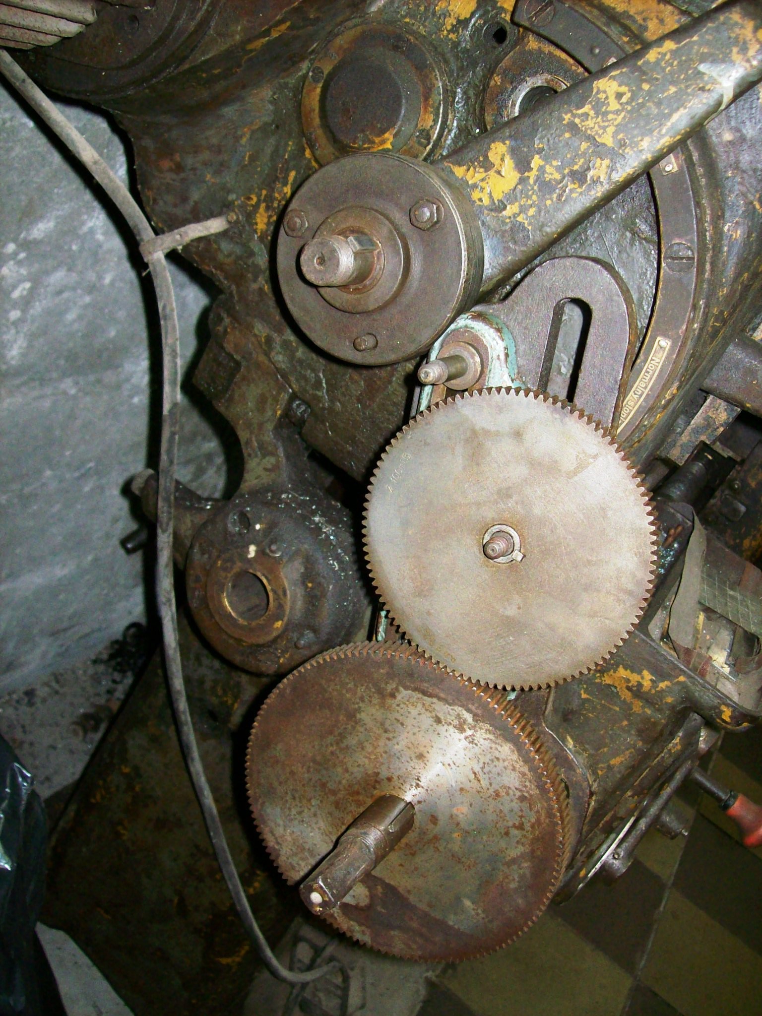

127 tez mam, zapomniałem go dopisać.
co do 20 to nie da się założyć.

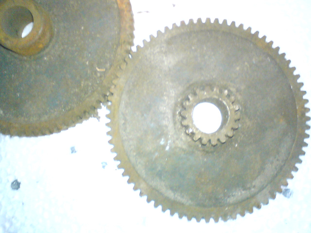

Wałek wychodzący z tokarki ma średnice 25mm,średnica zewnętrzna koła 20z to 33mm a głębokość zębów 3mm.
Po wykonaniu otworu została by ścianka 1mm a jeszcze miejsce na klin trzeba wyciąć.

Sprawdzę i dam znać, Dziękuje za pomoc
[ Dodano: 2014-02-24, 09:01 ]

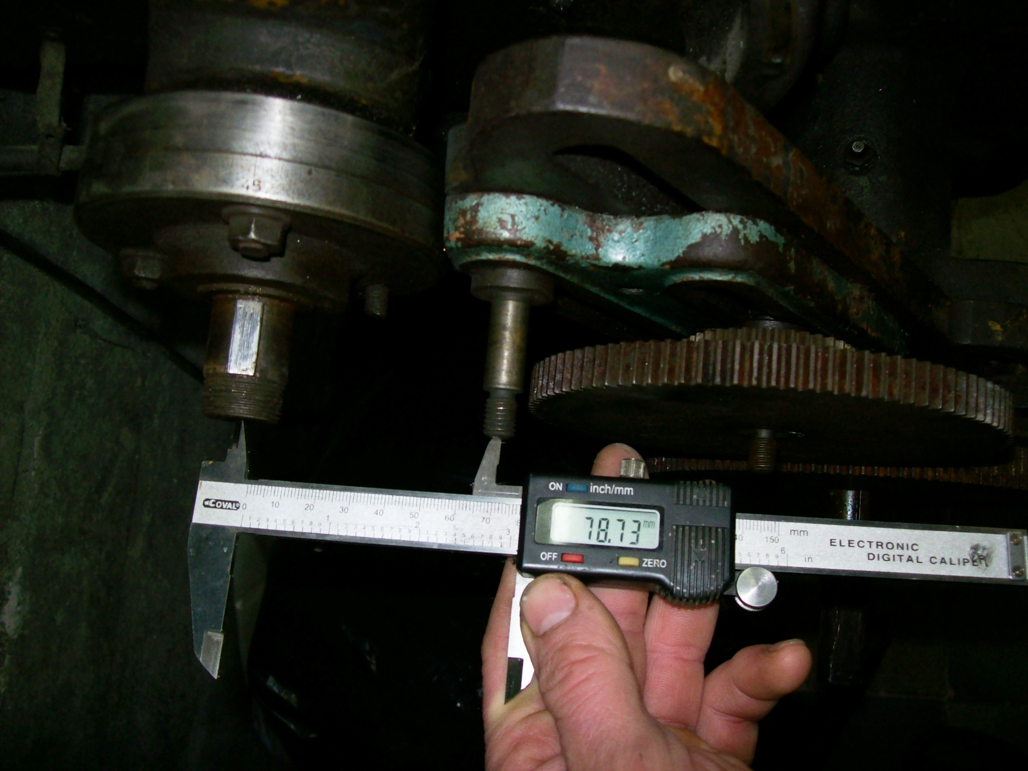

Sprawdziłem i za mało jest miejsca na gitarze żeby jeszcze jedno kolo wstawić.
Na zdjęciu założone koła 100 i 127.
A tu odległość minimalna. Wygląda ze od 40z można zacząć
Założenie żeby pierwsze koło było stałe też mogę odpuścić.we wszystkich kołach zrobię otwór na 25mm.

Z wymiaru wychodzi, że pasowały by koła po 52 zęby, a co do stałego koła 20z to lepiej się tego trzymać bo to najlepsze rozwiązanie. Jaką średnicę ma oś na gitarze? Otwór 25 zostawił bym tylko na wałku wyjściowym i wałku śruby pociągowej pozostałe odpowiednio mniej, tak z 18mm to wydaje mi się optymalnie.
