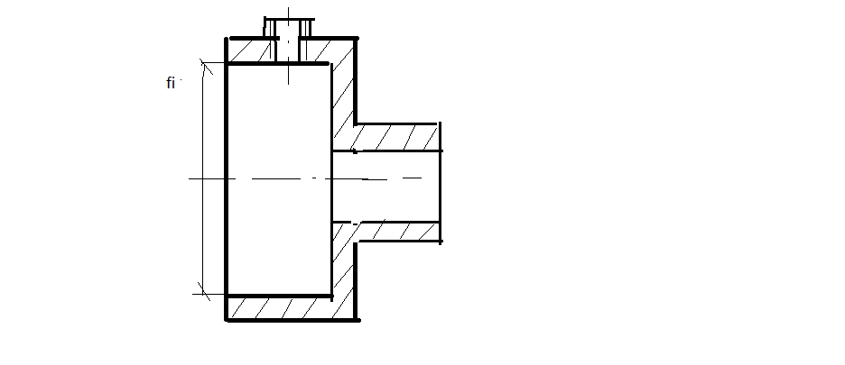

zrób sobie coś w rodzaju tulei nakładanej na pinolę konika.spawasz nakrętkę mocujesz śrubą i jazda.w otworze tej tulei możesz zamontować to co zrobiłeś .może uda mi się zrobic jakiś szkic to wrzucę żeby było jasne o co mi chodziObrazek
[ Dodano: 2012-11-25, 11:38 ]
to tak na szybko .fi takie jak średnica zewnętrzna pinoli.jak używałem tego do gwintowania to przykręcałem śrubą m 12 i trzymało.wewnątrz miałem tulejkę z wieloklinem . mogę zrobić fotkę ale dopiero w czwartek.

yago twój pomysł jest spoko alee.. jest jedno małe ale nawet jeśli zrobię taką przejściówkę to nic mi to nie da bo bo to musi być jakoś zamocowane do konika - z tego co zrozumiałem ta część węższa wchodzi do pinoli i co dalej? musi być jakoś umocowana na stałe. np na taką długą śrubę - jeśli pinola miała by otwór na całej długości ale i to by nie zapobiegało przekręcaniu jej.. Sam już nie wiem, ale pomysł całkiem okej. A co myślicie o zamocowaniu w imaku? Czy to nie było by niebezpieczne/szkodliwe dla maszyny?

Tzc ja myślałem nad tym żeby tą tuleje którą rozrysował mi Bydgost na stronie nr 1 tematu połączyć np na śrubę/przyspawać do wyfrezowanego noża tokarskiego i po prostu wkręcić to na śruby w imak. Na śrubę chciałbym z powodu że być może w przyszłości wykorzystam te tuleje do skręcarki ręcznej i fajnie jakby obie były takie same :) Co wy na to?
