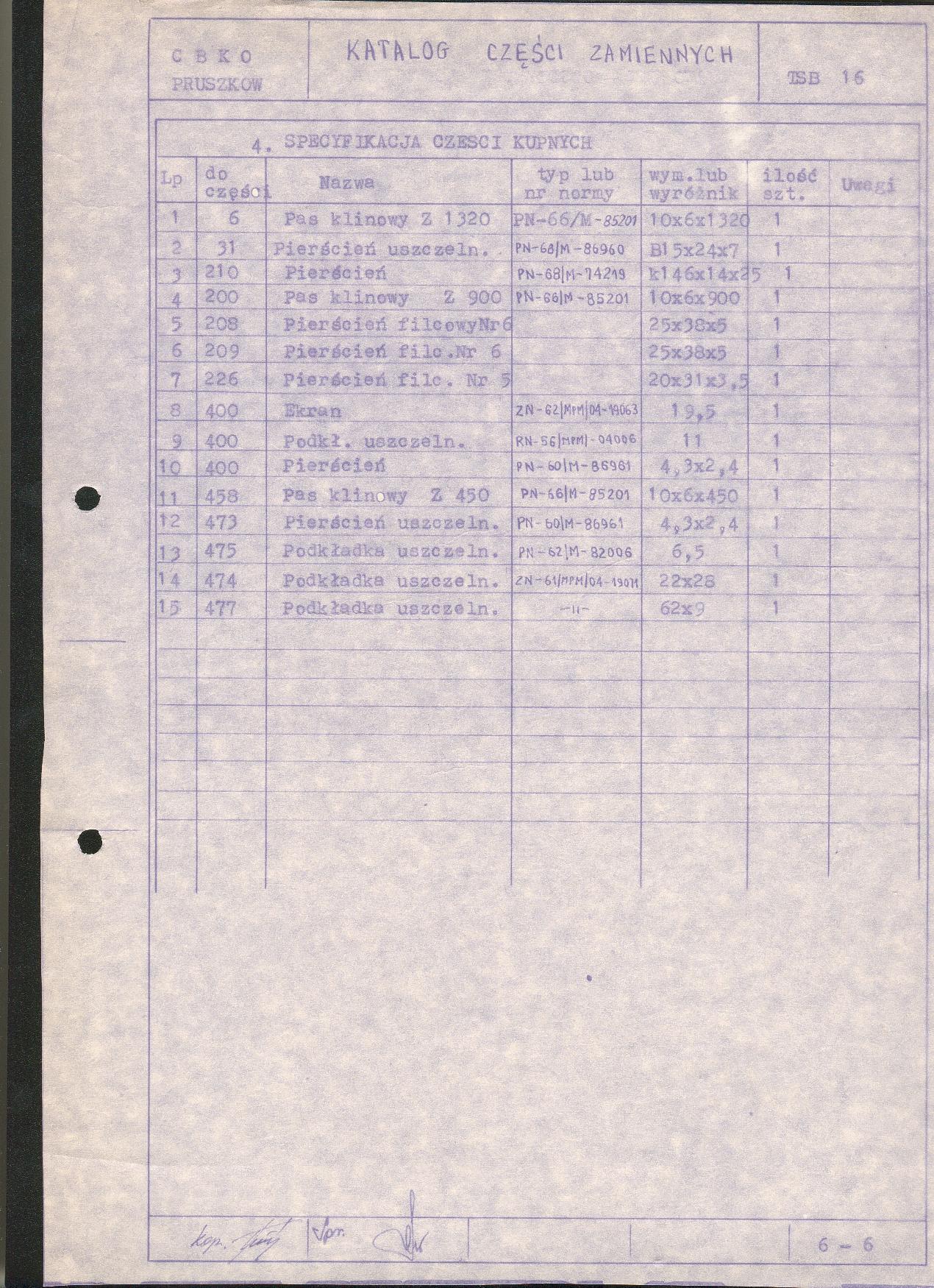

Panowie może mi ktoś podać rozmiar paska klinowego tego małego od posowu
Posty: 12402
Re: Tokarka TSB 16
#33
Post napisał: RomanJ4 » 01 sty 2019, 16:22
Nr 11 (10x6x450)

Zjezdzilem dzis całe miasto ,nigdzie niema takiego paska może ktoś kupował może coś polecić jakieś namiary
Dodane 51 minuty 20 sekundy:
W tej mojej tokarce niema napinacza do tego paska czy to jest jakaś problem z pomiarów wychodzi ze powinien tam pasować bez napinacza ,na zdjęciach tych tokarek nie które mają niektóre niemają

Post napisał: bsw16 » 05 lut 2019, 10:13
Jestem nowy na tym forum - niedawno stałem się posiadaczem TSB 16, stąd ta obecność. Jestem z wykształcenia mechanikiem, ale nie pracuję w zawodzie. Lubię sobie jednak czasem pomajsterkować, stąd gdy trafiła się możliwość kupna nowej zabawki to :-)
Ponieważ podłączyłem się do wątku to postaram się odpowiedzieć na pytanie o pasek - 10x6x450 jest mało popularny, ale sprowadzili mi na zamówienie. Niestety okazał się ciut za długi, albo coś nie halo z geometrią bo go zrzucało. Założyłem 10x6x400 i ten wydaje się być ok.
Napinacz tego paska jest montowany mimośrodowo do osi wyjścia napędu przekładni gitarowej z wrzeciennika:

Post napisał: Lukaszadxd » 11 lut 2019, 07:03
Juz ogarnąłem temat ,ale u mnie pasek 10/6/450 był zamaly dopasowalem 10 /6/500

Post napisał: Grzegorz53 » 11 lut 2019, 21:58
Konstrukcja tokarki jest taka sama, ale są "różne" paski. Jedne firmy podają długość paska podziałową, inne długość wewnętrzną a jeszcze inne długość zewnętrzną. Przed zakupem paska trzeba to uwzględnić i ewentualnie przeliczyć.
Warto też zauważyć, że koło pasowe skrzynki posuwów TSB 16 ma rowek o szerokości 8 mm i taki będzie najlepszym wyborem, niestety za czasów PRL jedyny producent Stomil takiego nie produkował. Można tylko pochwalić projektanta tej tokarki, że przewidział dwa napinacze dla tego paska w zależności od długości oraz za samo rozwiązanie napędu posuwu, które zapewnia cichą pracę (bez udziału gitary).
