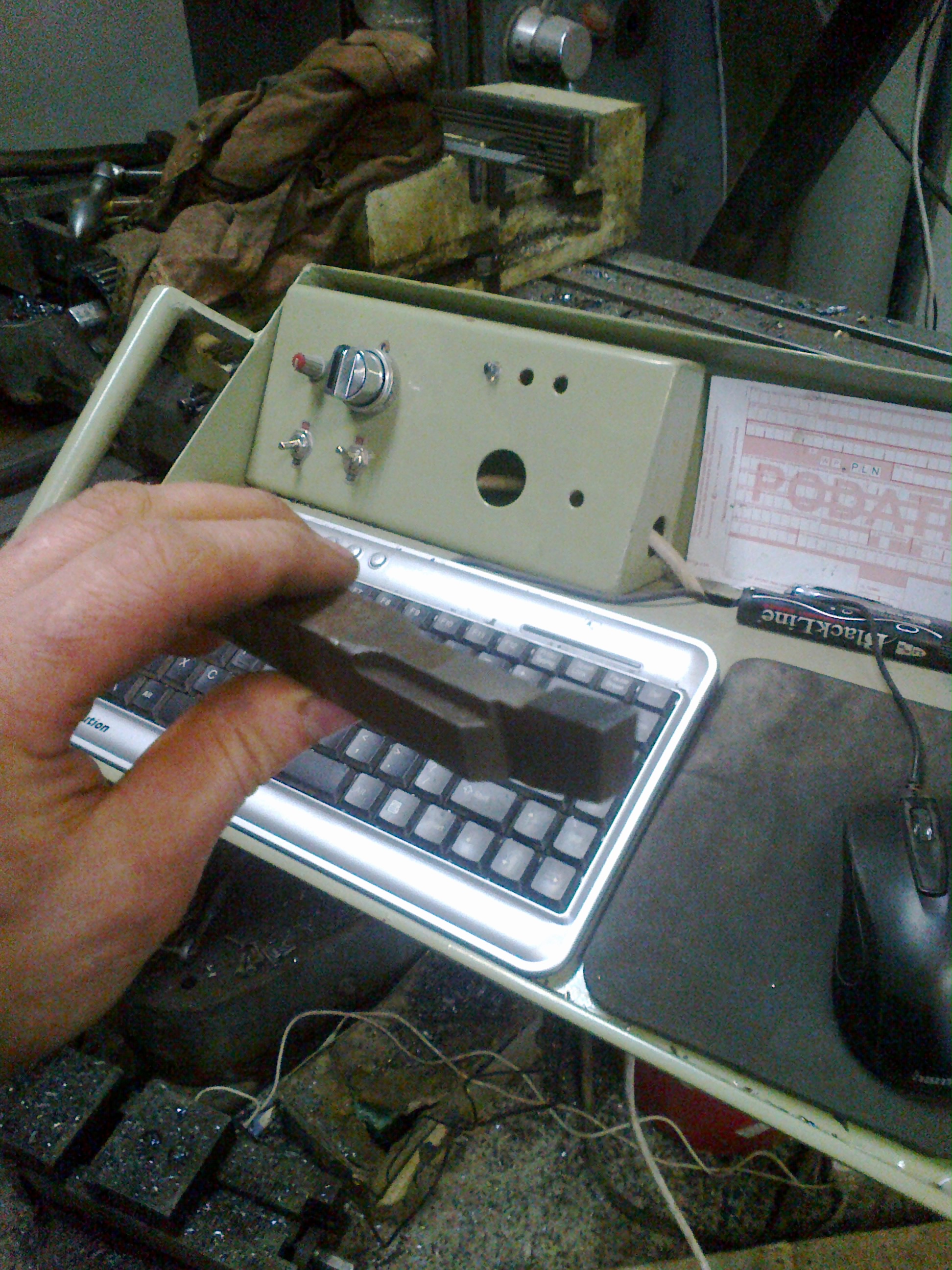

Ze trzy miesiące temu wystawiałem na forum identyczne sanki narzędziowe do sprzedaży i zero odzewu. Aż dziwie się że były takie same jak te z fotki. Chciałem za nie jakieś 250 zł. Potem wystawiłem je na Tablica.pl i się sprzedały..... Pozdrawiam i przepraszam za ględzenie w temacie :wink:

IMPULS3 pisze: A gotowa dłutownica ma tą przewagę nad wszelkim dodatkowym oprzyrządowaniem tokarki czy czegokolwiek, że wąskim nożykiem można kanałek rozbić na boki na szerszy, a na tokarce to już kombinacja.
Rozbić można ,ale kicha wyjdzie przednia. To taka metoda na wiązanie butów dżdżownicą.

A to coś nowego, rozumiem że kolega ma noże każdej szerokości w nieskończoność... Bo ja najszerszy mam 25 mm i zdarzało mi się robić szersze kanały.
Może tylko z tą różnicą że kanałków się nie rozbija na boki tylko poszerza zaczynając robić "od nowa" kanałek z przybraniem brakującego wymiaru, a wynika to z kształtu ostrza.

Mam głowicę dłutującą od niedawna i najlepiej robi się rowki "na gotowo", czyli ostrzem o odpowiedniej szerokości. Przy doróbkach na szerokość łatwo wyszczerbić krawędź tnącą, szczególnie przy dłutach z lutowaną płytką. Można mieć zestaw dłut do podstawowych szerokości rowków lub trzpień o wymiennych ostrzach, co jest często spotykane. Różnica jest taka, że wymienne ostrza robi się najczęściej z HSS, a dłuta mają zwykle lutowane płytki i są drogie w porównaniu do noży tokarskich.

Oczywiscie że większość podstawowych wymiarów robię na gotowo, ale dlutownica to nie maszyna produkcyjna, tylko taki trochę egzemplarz do wszystkiego i zawsze trafi się coś co wymaga kombinacji.Pod jeden kanałek nie bede ostrzył specjalnie nietypowego noża bo to zrobię węższym a efekt jest wcale nie gorszy.

Nie wiem co na siłę próbujesz udowodnić, bo napisałem że w typowych przypadkach używam wymiaru noża zgodnego z wymiarem kanałka, ale w pewnych przypadkach nie jest to wskazane ze względy na możliwości maszyny lub koszt narzędzia.
Jeżeli nie widziałeś typowego noża do dłutowania to on wygląda tak:
A po za tym to w wiekszości mam oprawki do noży wiec są dość sztywne, żadko dłutuje kanałki 3mm i poniżej a to chociażby z tego powodu ze nie mam małych maszyn do drobnych robót a dodatkowy powód to to że trudno komuś wytłumaczyć że drobny element wymaga tyle samo wł\kłady pracy co ten duży tylko że tego nie widać, a chodzi oczywiście o pojedyńcze roboty a nie seryjne.
