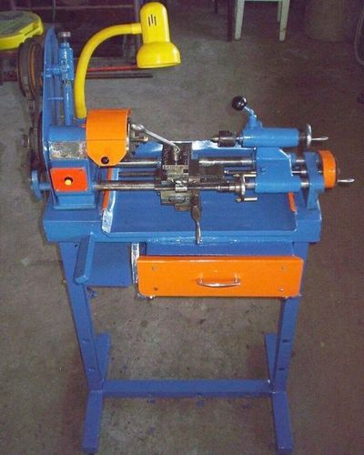

Witam, ja jestem zwolennikiem maszyn z czasów PRL-u, solidny żeliwny odlew i masywna konstrukcja, ostatnio dołapałem tokareczkę stołową dorobiłem stolik, no i do roboty ;-)
