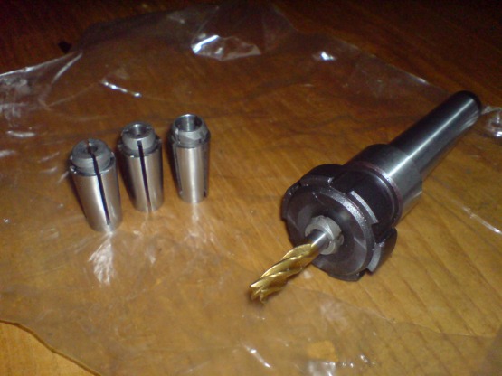

panzmiasta
Posty: 788
Lokalizacja: MALBORK
#33
Post napisał: panzmiasta » 03 gru 2012, 11:53
Oj tam , oj tam zawsze można się mnie spytać bo , odpowiednik "tego" z tulejkami 4,5,6 ,8mm kosztuje stówkę , nowy , hartowany , szlifowany . Zdjęcie mojego nabytku , wysyłka 10zł :mrgreen: . Jak na moje lenistwo cena do przyjęcia, a dla kolegi Tomcata gratulacje za wykonanie własne , jak bym miał dawać 50e to i sam bym d. ruszył i wystrugal sobie podobnie ;
