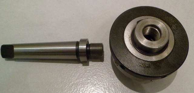

Witam.Prosze wszystkich wtajemniczonych o pomoc.Mam taki rpoblem że potrzebuje do wiercenia na mini frezarce zmontowac komplet stożek morse'a 2 z gwintem M10 na końcu i gwintem pod uchwyt wiertarski lecz nigdzie tego nie mają.Produkują coś takiego w ogole? bo podobno idzie kupić taki trzpień tylko ze zamiast gwintu do uchwytu wiertarskiego jest tam stożek.Zależy mi na tym żeby był ten gwint M10 na kocu by przez wrzeciono móc przepuścić srube i skontrować trzpień w środku.Gdzie szukać takich trzpieni?Prosze o informacje

Post napisał: Paldi88 » 27 lis 2012, 21:57
Ciężko znaleźć taki uchwyt, ja mogę polecić to troszkę w innej wersji.
Osobno uchwyt i trzpień mocujący:)
http://www.marcosta.pl/oferta/wyposazen ... a-frezarek
Akurat jest tam :
Trzpień mocujący uchwytu wiertarskiego
Stożek zewnętrzny MT 2
· Trzpień uchwytu M10
Do tego dokupić nasadkę uchwytu i można się cieszyć:P, chociaż nie wiem czy dobrze zrozumiałem kolegi post xD

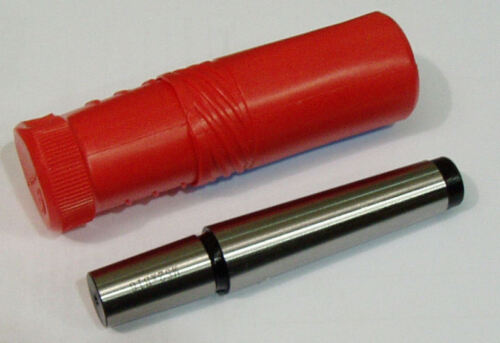

http://img13.allegroimg.pl/photos/orygi ... 2818188173 cos wlasnie tego typu tylko zamiast pletwy zeby byl gwint m10 na srube.Potem sobie dobiore jakis uchwyt na ten stozek tylko skąd wziąć trzpień z gwintem M10 na końcu? na allegro takich nie widze

Na zdjęciu od kol. Yogi_ masz trzpień z gwintem M10 w stożku Morse'a do mocowania przez wrzeciono. Żeby były dwa gwinty, drugi do uchwytu, to nie widziałem takich. A wiesz jaki masz gwint w uchwycie? 3/8 , 1/2 czy 5/8 ?
Jak np. 3/8 to kup trzpień mk2/b22 i stożek b przetocz i nagwintuj, dostęp do maszyn masz .

A ja taki trzpień kupiłem z gwintem M14x1. Pasuje do mini uchwytu tokarskiego ø65.
W sumie to zwykły trzpień ze stożkiem można przetoczyć a potem nagwintować na potrzebny wymiar. Małe tokarki mają najczęściej stożek we wrzecionie MK2 to ny nie było by problemu z zamocowaniem i błąd wykonania byłby minimalny.

Fakt, że kol. oswiecimskie pisze mętnie i chaotycznie, ale wielu nie pojęło o co mu chodzi.
Konia z rzędem temu, kto znajdzie to, o co mu chodzi: czyli trzpień bez płetwy( z gwintem M10) i jednocześnie z gwintem pod uchwyt.
Mimo poszukiwań, ja nie znalazłem takowego.
