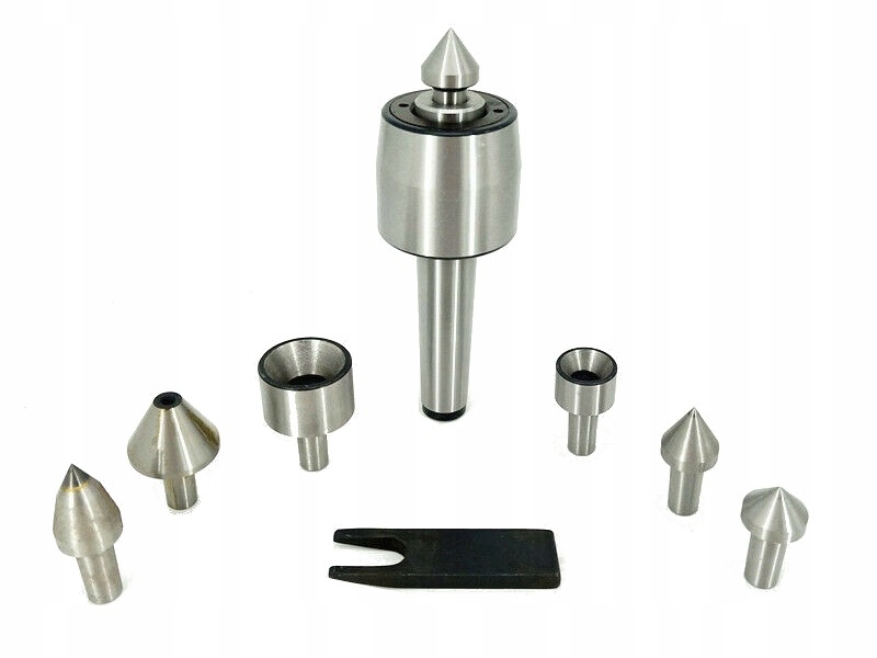

Wracając do tematu. Może ktoś polecić jakiegoś producenta zabieraków czołowych. Patrzyłem bison nie ma tego w katalogu. Zastanawia mnie kwestia jaki moment może przenieść takie cudo. Mam przypadek że średnica czopa ma 17mm do tego dochodzi miejsce na fazowanie i w rzeczywistości zostaje 14mm średnicy do wykorzystania. Tylko czy na taki mały rozmiar dostanie się zabierak?
http://www.roehm.biz/fileadmin/content/ ... 12_web.pdf
Znalazłem pod hasłem "face drivers". Teraz namówić szefa na otworzenie sakwy.

Przeglądałem te z allegro niestety wszystko za duże, mamy gdzieś podobny PZTt 63. Za tą cenę można by się pobawić w zmodyfikowanie takiego z allegro.
Za ok 5000 proponują komplet firmy Rohm który pokryje wszystkie zakresy mnie interesujące plus 1500zl za kieł obrotowy .

Panowie miał ktoś doświadczenie z takim chińskim kłem składanym? Nadaje się on do czegoś?
Najbardziej zależy mi na tych końcówkach do rur bo często nie mam ich jak podeprzeć.
