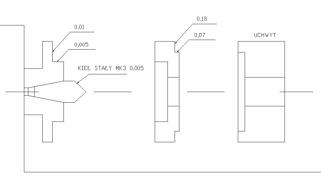

przeprowadzilem pomiary na 2 roznych czujnikach tak aby miec pewnosc i wychodzi na to ze zabierak pod uchwyt jest zle zrobiony, martwi mnie wymiar osadzania tarczy zabierakowej pod uchwyt na wrzecionie tokarki, jezeli jest wymiar zle zrobiony na tarczy zabierakowej to spoko wymienia mi tarcze bo maszyna jest na gwarancji i po sprawie, gorzej jak jest zrabany wymiar na wrzecione tokarki, przyszla mi nowy uhwyt z tarcza zabierakowa i okaze sie ze tez moze luzno wchodzic na wrzeciono tokarki, ten luz nie jest jakis wielki ale tarcze na wrzecionie mozna rekami osadzic, ponizej przedstawiam rysunek jak sprawa wygladaObrazek

To jest normalne, że należy przetoczyc zabierak na tokarni na której będzie pracować...jesli nie masz luzu na wrzecionie to po przetoczeniu będziesz miał na zero.

Post napisał: mike217 » 26 paź 2009, 09:33
Wystarczy ze podtoczycz 2-3mm, stary zamek moze byc, nowe pasowanie zrób ciasne. Automatycznie jak przetoczysz zabierak na maszynie na ktorej jest załozony bicie zniknie ( no chyba, że wrzeciono ma luz na panewce lub łozysku.) Zabierak nakrecany jest na gwint, za którym jest tak zwana baza, czyli szlifowana powierzchnia. Jak odkrecisz zabierak, to po przykręceniu zawsze na tej bazie się wycentruje. Raz przetoczony zabierak mimo odkrecania i przykręcania bicia mieć nie powinien ( jak przełożysz go na inna maszyne moze okazać sie ze bije)

Post napisał: mike217 » 26 paź 2009, 11:09
Po co ta przejsciówka? na niej może byc błąd bicia juz, uchwyt ma pasować ciasno na zabierak, śruby możesz obciać na wymiar. wystarczy ze masz setke bicia na zabieraku, setke z jednej strony przejsciówki setke z drugiej i heja.. na uchwycie masz potem dyche..

Post napisał: clipper7 » 26 paź 2009, 11:45
grg12 pisze:pasowanie było tak dokładne że trzeba było naprawdę brutalnych metod żeby go zdemontać.
Piszę o tym po raz kolejny : Pasowanie na zamku ma być ciasne, i już :!: . Zakładanie/ zdejmowanie może wymagać użycia drewnianego klina i gumowego młotka. Łoże należy ochraniać drewnianą deseczką lub kawałkiem płyty paździerzowej przed ew. upadkiem uchwytu. Ta przejściówka jest bez sensu....
