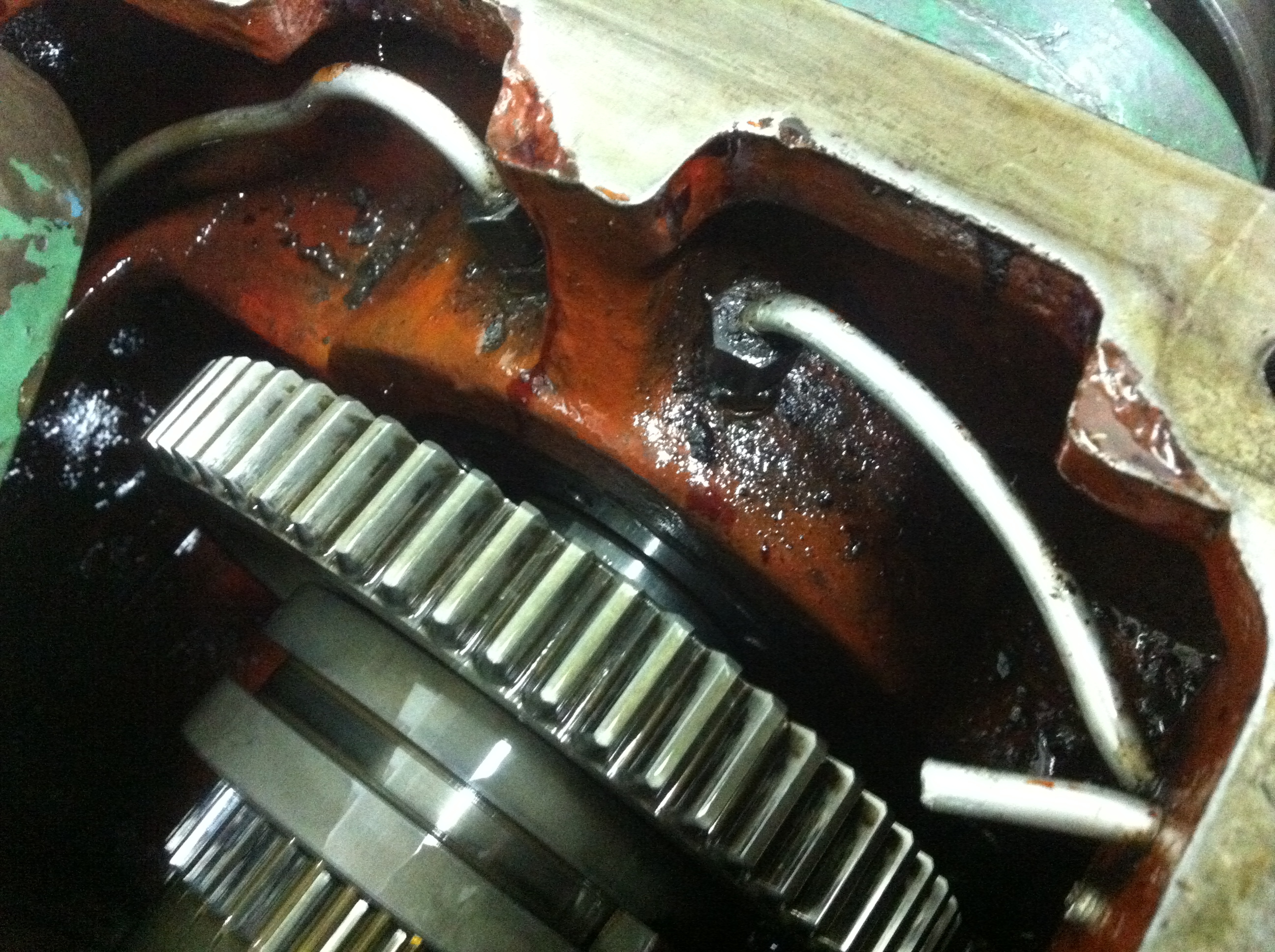

W mojej tokarce ktoś nieprawidłowo włożył mniejszą panewkę ( ząbek zabezpieczający przed obracaniem nie trafił na swoje miejsce, ale "fachowcy" dali radę. Tak mocno dokręcali aż ścieli ząbek... i zaczęło pasować)
Pstryknołem fotę jak nakrętka wyglądać powinna:

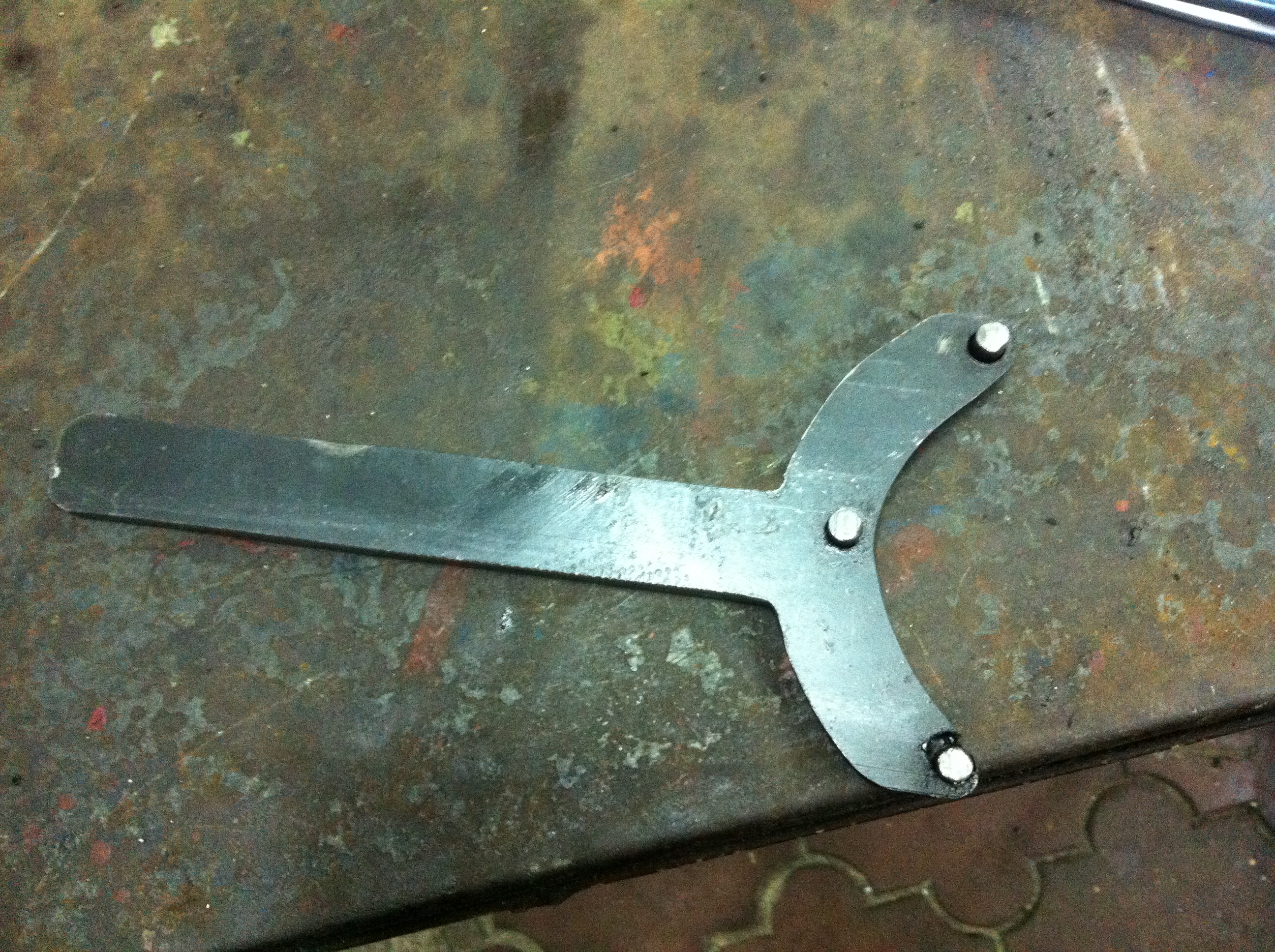

I klucz własnej roboty do regulacji.
