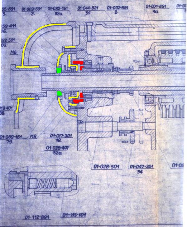

witam serdecznie,
Mam problem ze swoją tokarką tub32 ,posiada ona luz na wrzecionie, jest dosc duzy-tokarka mocno drży podczas operacji ucinania materiału.
Sciągłem górną prostąkątną obudowe ,ale nie mogę dopatrzyc gdzie sie kasuje luz łorzyskowy,jesli ktos podpowie bede wdzięczny

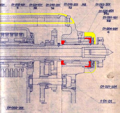

Panewki to inaczej łożyska ślizgowe i trzeba je regulować. A robi się to tak:
A) Łożysko przednie
1. Zdemontować pokrywę górną wrzeciennika 01-002-691 oraz pokrywę 01-004-691 od przodu tuż za uchwytem tokarskim
2. Zluzować nakrętkę 01-063-301 wewnątrz komory wrzeciennika
3. Pokręcać nakrętką 01-061-161 zewnętrzną w prawo - zmniejszanie luzu. Ustawić żądany luz.
4. Dokręcić do oporu nakrętkę wewnętrzną zluzowaną w punkcie 2.
5. Założyć pokrywy zdemontowane w pkt. 1.
B) Łożysko tylne
1. Zdemontować pokrywę tylną wrzeciennika 01-003-691, drugą pokrywę z tyłu 01-005-691 tą, z której wystaje koniec wrzeciona i jeszcze jedną, która jest pod tą ostatnią pokrywą 01-017-301.
2. Pokręcić kluczem nakrętkę zewnętrzną 01-082-161 w prawo - zmniejszenie luzu.
3. Założyć ostatnio zdemontowaną pokrywę.
4. Dokręcić wkręt kontrujący M8.
5. Założyć kolejne pokrywy.
C) Luz wzdłużny wrzeciona reguluje się nakrętką znajdującą się jako pierwsza licząc od końca wrzeciona.
Powyższy opis wykonałem wg DTR.
Opis w DTR jest bardzo słabo czytelny i dlatego go nie zamieszczam, ale cytuję poniżej fragment:
"Po wyregulowaniu łożysk wrzeciono powinno dać się łatwo obracać ręką.
Następnie należny docierać łożyska na wolnych obrotach.
W powyższy sposób można przeprowadzać jedynie dorywczo regulację luzu w niewielkich granicach. Dla dokonania regulacji luzu w większym zakresie konieczne jest wyjęcie wrzeciona z wrzeciennika, zdjęcie pokrywy 01-017-301 i odkręcenie nakrętek 01-061-161 i 01-082-161. Następnie należy wyjąc wkładki stalowe znajdujące się w rozcięciach tulej łożyskowych. Wkładki te należy oszlifować na wymiar wynikający z wielkości ustalonego przy regulacji luzu wrzeciona. Przeprowadzenie regulacji łożysk wrzeciona powierzyć można jedynie odpowiednio kwalifikowanemu pracownikowi gdyż w pierwszym rzędzie od właściwego wykonania tej czynności zależy zachowanie przez długi okres czasu precyzji tokarki."
Na rysunkach, na żółto zaznaczyłem pokrywy do zdjęcia, czerwono - nakrętki do kasowania luzu promieniowego, zielono - wzdłużnego.

Jako generalną zasadę przy tej tokarce trzeba przyjąć, że chcąc ją uruchomić zaczynamy od włączenia pompy oleju w układzie smarowania maszyny. Pompa ta powinna być włączona na kilka minut przed tym gdy załączymy obroty wrzeciona. W tym czasie olej MUSI pokazać się we wziernikach i tak jak napisałeś pozostawać na poziomie połowy wysokości wziernika. JESLI NIE MA TAM OLEJU TO MASZYNY NIE WOLNO ZAŁĄCZAĆ!!!!kokon12 pisze:wydaje mi sie ze powinien byc tam olej do poziomu okienek kontrolnych
Coś czuję, że te objawy, które opisałeś są spowodowane brakiem oleju, który też przyczynił się do powstania luzów na skutek zużycia łożysk.
Postępowanie podczas kasowania luzów łożyska przedniego i tylnego oraz luzu wzdłużnego opisałem w poście powyżej DOKŁADNIE wg DTR. Poprzyglądaj się dokładnie, które pokrywy trzeba zdjąć, żeby to zrobić. Opis zawiera numery pokryw i wyszukaj je na obrazku, który zamieściłem lub u siebie w DTR, jeśli jest na tyle czytelna. Powyżej zmieniłem rysunki i zaznaczyłem kolorami pokrywy i nakrętki.
Osłonę z tyłu zdejmujesz tak jak pokazałem na poniższym rysunku. Najpierw wyciągasz tuleję 1 do oporu ( niebieska strzałka ) a potem podnosisz osłonę go góry ( żółta strzałka ). Jest na zaczepach i nie trzeba nic odkręcać. Pozostałe trzeba odkręcić. Na rysunku widoczne są śruby.
