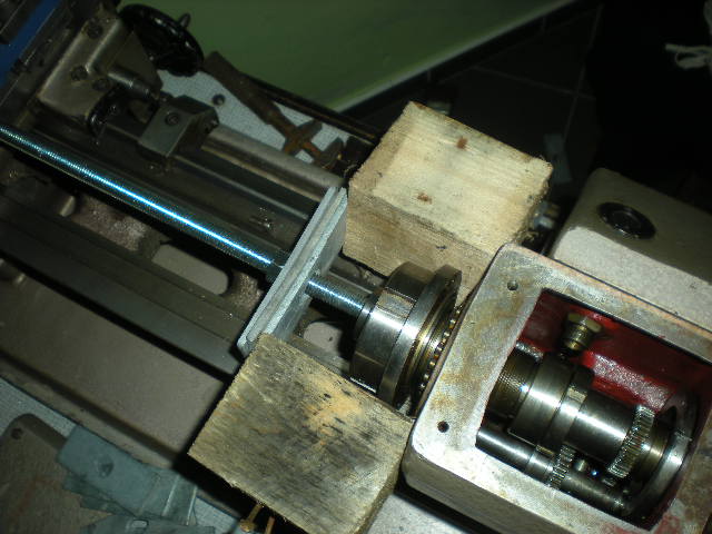

To chodzi o bieżnię tego łożyska? (zdjęcie)
Ja w OUSie dawałem 2 identyczne klocki dębowe w miejscu podkładek i starałem się utrzymać nagwintowany pręt w osi wrzeciona, oczywiście na "oko". Przy tej długości odchyłka o parę stopni nie ma chyba większego znaczenia. Schodziło bez pukania. Tak samo przy składaniu, ale tu stosowałem kawałek stoczonej rury.
Ściągacz zmontowałem na biegu pod wpływem sugestii RomanaJ4.
Nie pomyślałem że mogą być klocki a nawet mam takie - dziękuję za dobrą radę.

Jak wszedł, to i wyjść musi. :cool:
Weź pręt lub rurkę (ale takie żeby nie sprężynowały) takiej długości aby można było przez korpus wrzeciennika "od tyłu" postukać (koniecznie "na krzyż"!) w wystającą z gniazda boczną ściankę pierścienia i powoli wyjdzie na pewno.

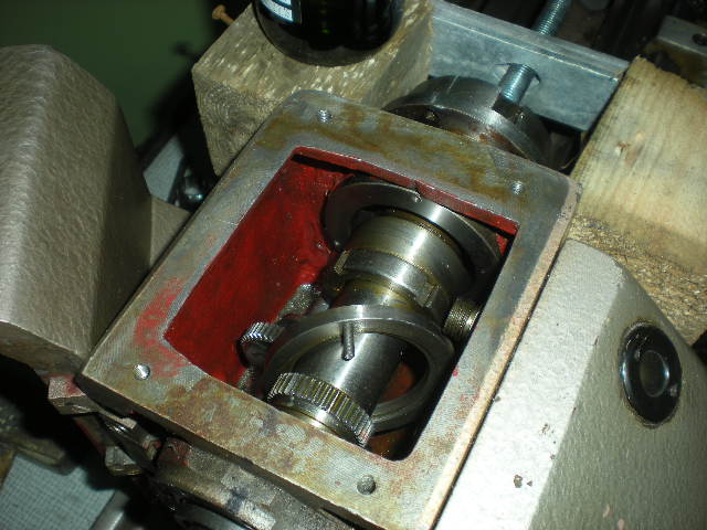

Jutro zrobię foto-relację z dalszego postępu prac. Obrazek

Dzisiaj rano pełny optymizmu ruszyłem do boju.
Pomny na wskazówki Andrzeja 40 zabrałem klocki ( niestety świerkowe).

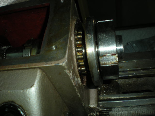

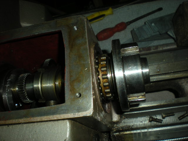

Łożysko kulkowe wychodzi i pierścień który blokował też wyskoczył ( była urwana śruba)
Po zdjęciu pierwszej bieżni sprawdziłem stan łożyska. Okazało się że kręci się idealnie. O dziwo wałki w pierwszej bieżni są w stanie idealnym.
Postanowiłem poczekać z wybiciem do końca. Może cofnąć łożyska bo wydają się w stanie idealnym? Może to był jakiś opiłek który blokował.
Wrzeciono nie miało bicia tylko piszczało i tak jak by w jednym miejscu "klinowało".
Co koledzy o tym myślą?

Jak już rozebrałeś to warto wsadzić nowe. Koszt nie jest wielki a ponowne rozbieranie kłopotliwe. Na oko to trudno stwierdzić, czy łożysko nie ma jakiejś wady.

Post napisał: RomanJ4 » 05 maja 2013, 12:00
Podzielam zdanie kolegi Andrzeja.
